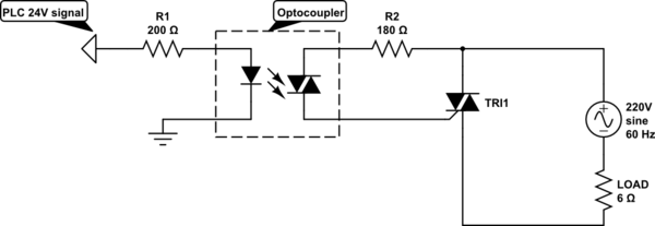

40A triyakı DC ile tetikleyerek 2000W lık bir rezistans anahtarlanabilir mi?
Araya opto triac baglayip optonun ledini on off ederek istegini gercekleyebilirsin.
Eger 40A triacin gate akimi yuksek ise pals transformatoru ile tetikleme yapman gerekir ki bu durumda devre tasarlaman gerekir.
Eger triacin gateini dogrudan DC ile tetiklemeyi dusunuyorsan + ve - alternanslarda triac esit davranis gostermeyebilir. Denemen gerekir.
Triac Gatesini direk 5V ON OFF olarak tetiklemeyi düşünüyorum 5V da iletimde olsun 0V da kesimde olsun diye
Bahsettigin surme tekniginin + alternansda ve - alternansda es davranmama durumu var.
Bu tamamiyle triac ile ilgili. Bazi triaclar bahsettigin surus teknigiyle 4 bolgede de calisir bazilari calismaz.
Triacin katalogunda sectigin triacin quadrant ile ilgili bolumune bak.
Rezistif yukte calisacagina gore I ve III nolu quadrantlara bak.
Yada elinde triac varsa dene gor.
200 ohm direnç 24 volt için seçilmiş 5v için daha düşük bir direnç kullanarak tetikleyebilirsin.
