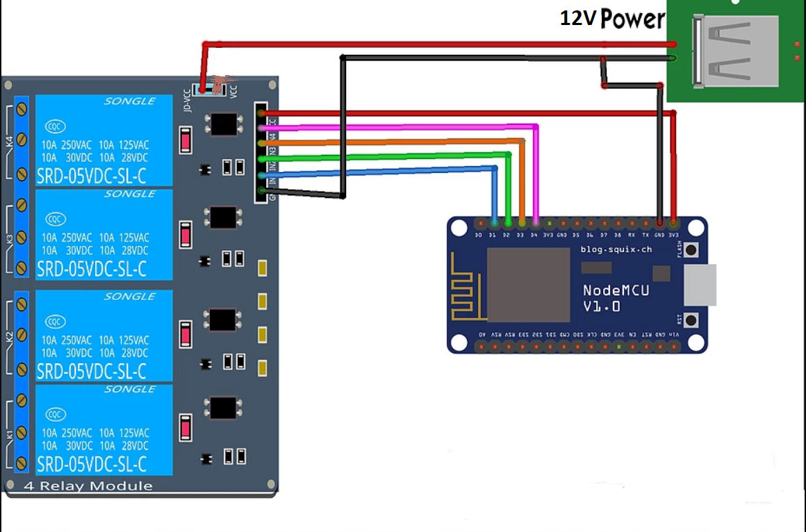

Arkadaşlar herkese merhabalar, Esp8266 kullanarak internetten röleleri açıp kapatan bir uygulama yaptım fakat 2. ve 3. röleler çalışırken 1. ve 4. röleler çalışmamakta. Çalışmayan röleleri uzaktan açtığım zaman ışıkları yanıyor fakat tık sesi gelmemekle beraber kısa devre kontrolü yapığımda da anahtarın değişmediğini anlıyorum.
Yaptığım bağlantı aşağıdaki gibi;
Resimde röleler 5 volt gözüküyor fakat ben 12 volt 10 amper röle kullanıyorum. Sizce sorun nereden kaynaklanıyor yardım edebilirseniz sevinirim kolay gelsin.

1. ve 4. röleyi tek başına çalıştırmayı denediğinde de aynı hatayı alıyorsan lehim noktalarına bak muhtemelen lehim ayrılmış olabilir ya da röle yanmış ta olabilir. Eğer tek başlarına çalışıyorlarsa güç kaynağı akımını yükselt 2.1 amper yeterli olabilir
1 amper kaynak yeterli.Ama kaliteli 1 amper ise.
Kodda sorun olabilir mi?
Kodu tekrar inceledim fakat orada da hata göremedim.
İlk başlarken röleye adaptürü direkt bağlamıştım yani kırmızı ve siyahı :p Sonra duman çıktı ve hemen söküp doğru bağlantısını öğrenmiştim, onun bir zararı olmuş olabilir mi o zaman.
Optokuplorunuz yanmis olabilir.
Duman ciktiysa mutlaka bir yerlerde sorun vardir.
