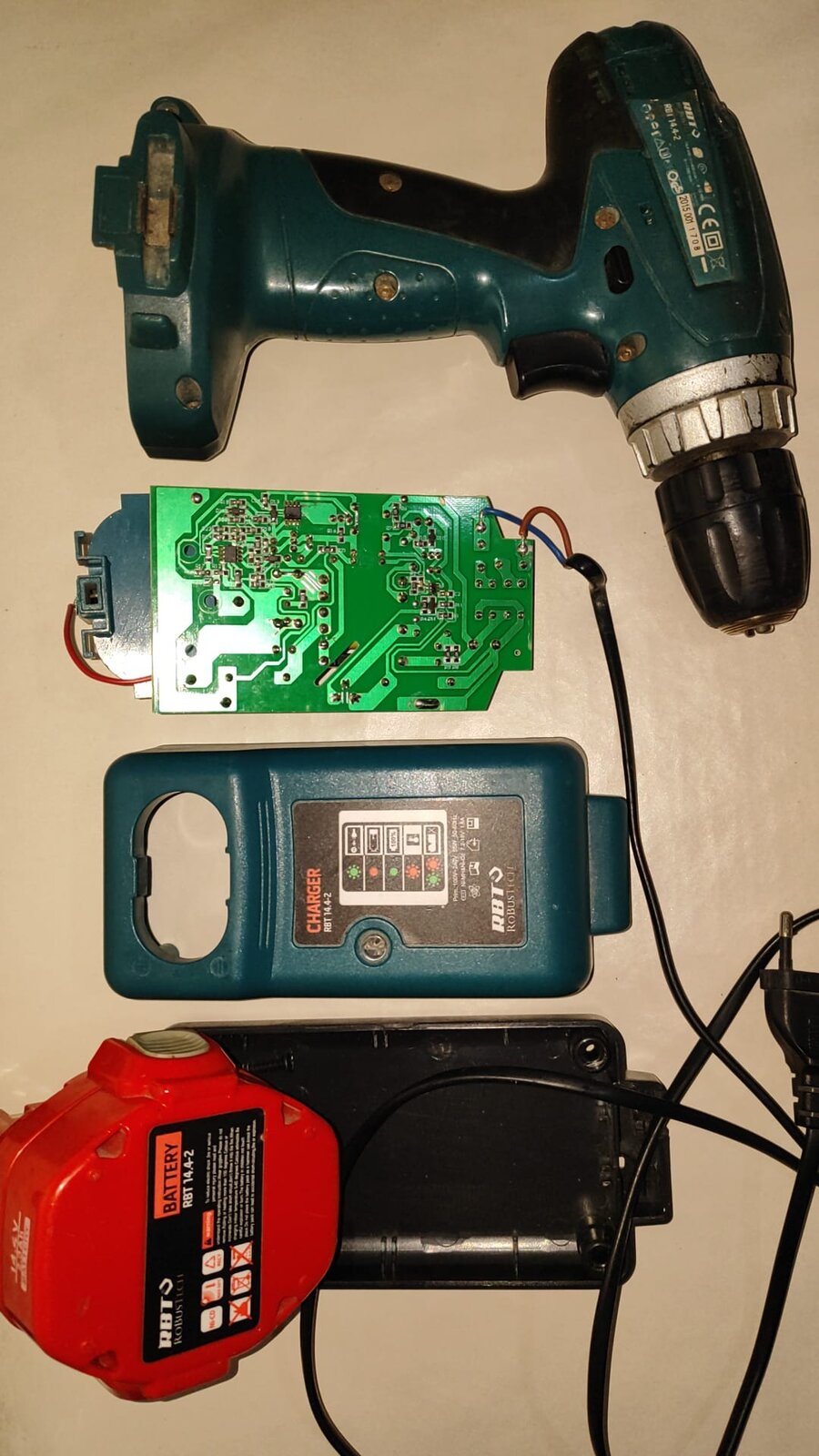

Bugün konuya benzer bir sorunla karşılaştım. Arkadaşım eski tip nikel kadmiyum 1.2 volt pilli matkabını bir arkadaşı tarafından 4s bms modüllü 18650 pilli hale getirtti. Bir süre sonra matkap çalışmaz hale geldi. Yapan kişiye ulaşamayınca bakar mısın diye bana verdi. Bugün bataryayı söküp açtığımda ve her bir pili ölçtüğümde gerilimleri normaldı. Fakat çıkıştan herhangi bir gerilim vermiyordu. İnternetten araştırınca aşağıdaki videoyu buldum. Hemde aynı 4s bms kartındaki sorun anlatılmıştı. Sorun şu ki bms kartı muhtemelen aşırı güç gereksiniminden bir şekilde kesime gidiyor ve kendini kilitliyor. Ta ki bataryanın çıkış uçlarına artı eksiye dikkat ederek bir miktar gerilim/voltaj uygulayınca kesimi bırakıyor, her şey normale dönüyor. Yani bataryayı şarj standına takıp çıkarmakla kesim açılıyor. Hatta kesim, ölçü aleti diyot kademesinde ölçünce bile kesimden kurtulup voltaj vermeye başlıyor. Birilerinin işine yarar diye paylaşmak istedim.
Arkadaşlar, bataryanın sorunu anlaşıldı ve çözümü yukarıdaki gibi yapılıyor. Fakat şimdi de matkabın şarj standı ile şarj etme kısmına geldim. Bataryanın lityum 18650 pillere çevrilmeden önceki halini görmedim/bilmiyorum.
Amacım şu ki ayrı bir şarj cihazı arayışına girmeden mevcut şarj standı ile modifiye edilmiş bms'li bataryayı şarj edebileyim.

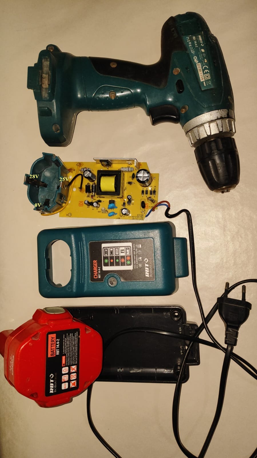

Bataryada iki adet şarj kutubu haricinde bir kutup daha var (modifiye edilince iptal edilmiş) ve şarj standında da karşılığı var. Şarj standını söküp krokodil kablo ile artıyı artıya eksiyi eksiye bağladığımda cihaz şarj etmiyor (ampermetre ile kontrol ettim). Bu arada derece/sıcaklık işaretine karşılık gelen kırmızı led yanıp sönüyor. Orjinal bataryada ntc/ptc olabileceği aklıma geliyor. Böyle bir korumayı da ni-cd piller için daha önce görmedim. Karşılıklı eksi uç ile artı uç arasında 3 volt gerilim ölçülüyor. Tek taraftaki T ve S noktalarına bağlı uçtan ölçünce ise, artı olması gereken 28v B+ ya bağlı, eksi olması gereken de 25v B- ye bağlı gerilim ölçülüyor. PCB deki T ve S kısadevre. Dolaysıyla S sensörden geliyorsa ve bu noktada bir değer okunmuyorsa 3 volt'la şarj edilemeyeceğine göre şarj voltajını kesiyor olabilir. Eğer öyle ise şarj edebilmek için kartı nasıl kandırabilirim?
Çözüm hakkında önerisi olan var mı?

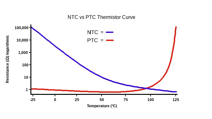

Arkadaşlar, ntc/ptc hesabı yapana kadar şöyle bir hesap yaptım. Açık devre sonsuz/büyük bir direnç olarak kabul edersek, demek ki burada ısındıkça direnci artıyor olmalı. Bu durumda artı eksi arasındaki gerilimi düşürüyor. Dolaysıyla grafiklere bakılırsa 1-10 ohm gibi düşük dirençlerde normal sıcaklık kabul ediliyor. Elimde düşük ohm'lu direnç olmayınca kablo ile kısa devre yapıp şarjı yaptım. Sonuçta şarj cihazı yüksek gerilim veriyor olsa da eldekini kullanma adına bms devresine güvenip bu şekilde kullanılabilir diye düşünüyorum. Sonuçta piller de çıkma pil zaten.
