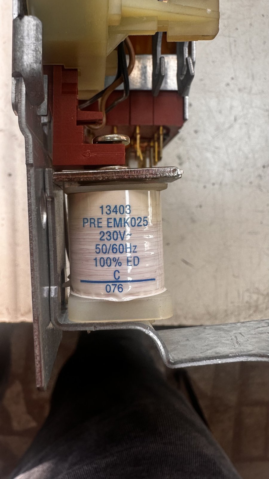

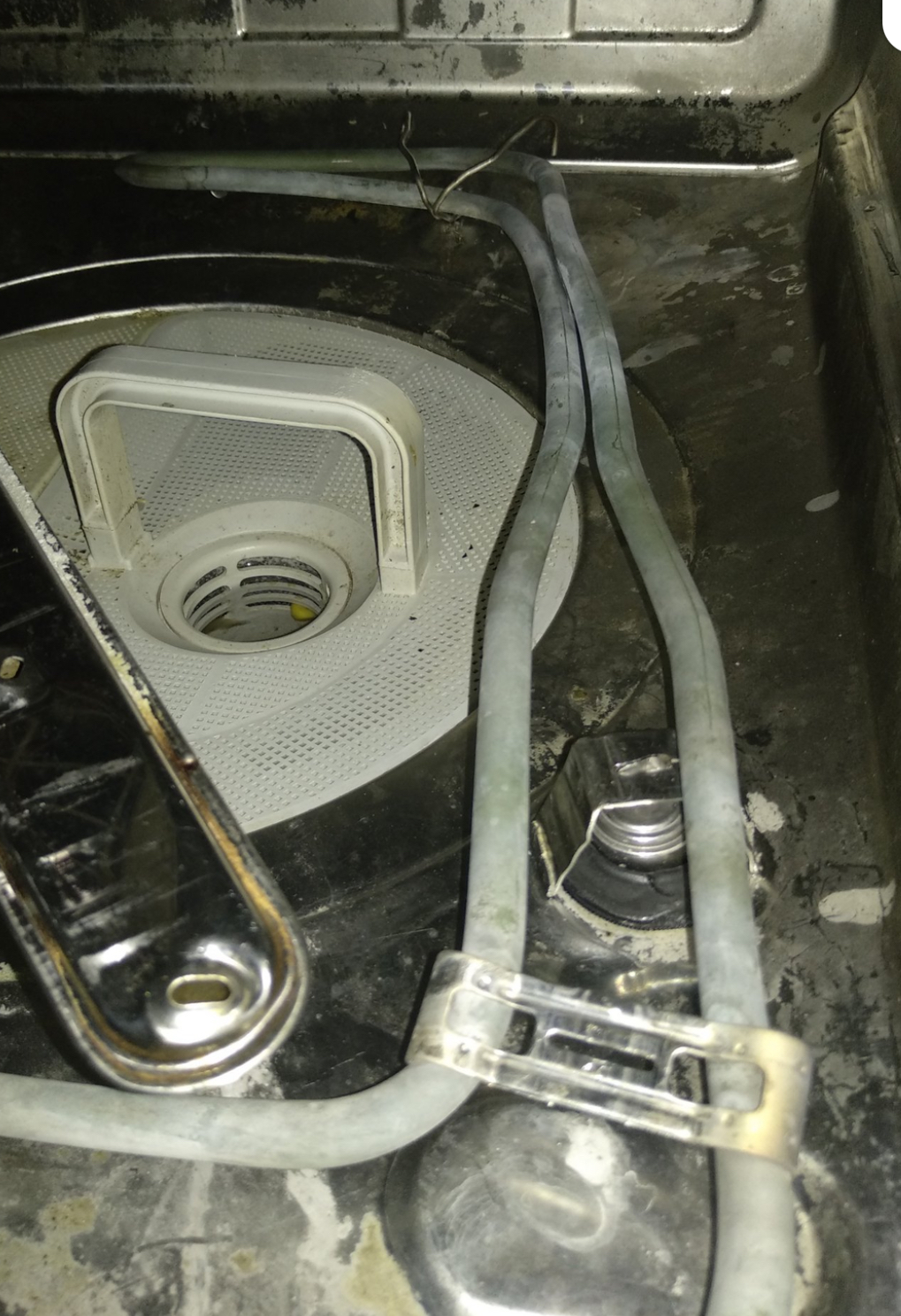

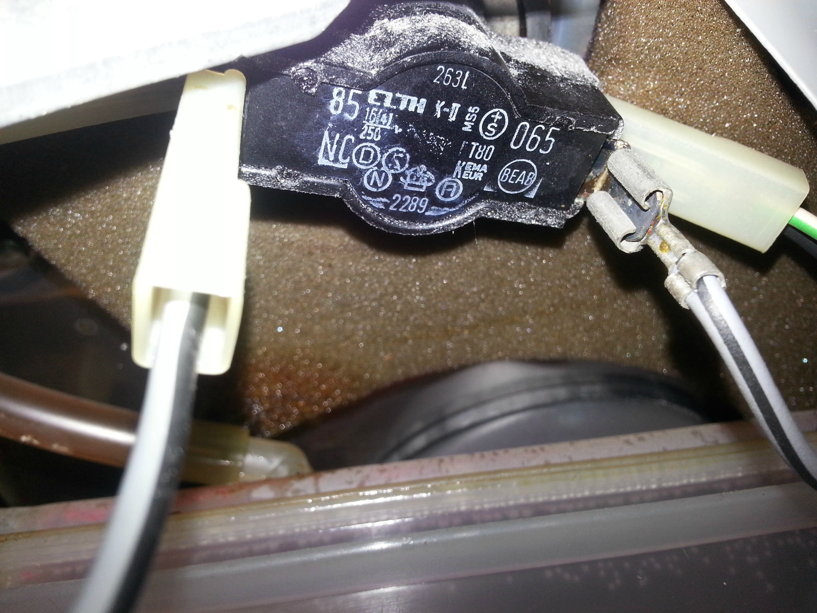

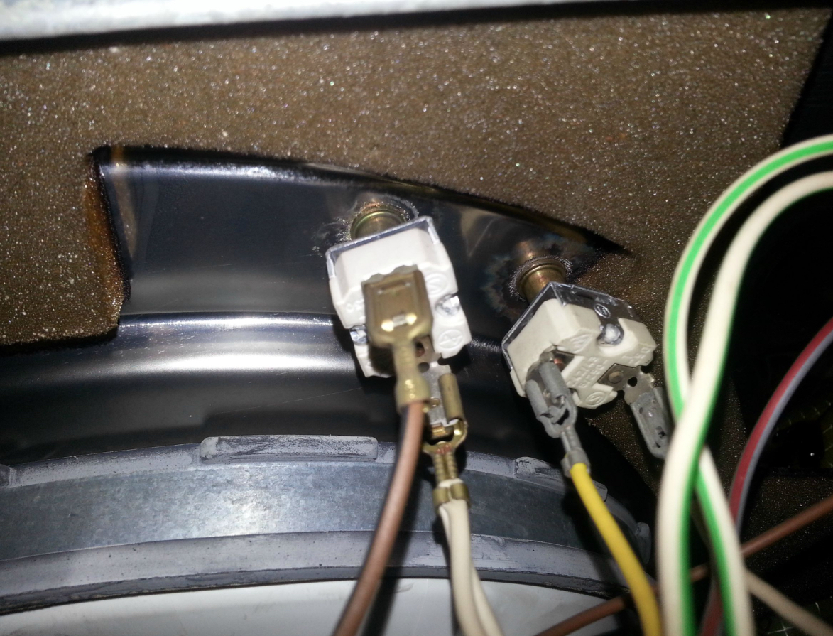

Öncelikle herkesin Cuması mübarek olsun.Annemin eski BOSCH SIX STAR SMS 6062 bir makinası var pek kullanıldı sayılmaz ancak geçen sene programda takılı kalıyordu elle çevirince devam ediyordu geçen yıl bu sorunu bu forum aracılığıyla hallettim ustalarıma teşekkür ederim şimdiki sorun ise makina soğuk yıkıyor geçen yıl takılma probleminde altta iki adet porselen termik cardı onları değiştim şimdi ise soğuk yıkıyor rezistans çalışıyor makina bitirdiğinde socak çünkü ayrıyetten ölçüm yaptım problem yok,beyindeki roleyi ölçtüm oda çalışıyor rezistansa bağlı iki adet termostat var pnşarada socaklık verince atıyorlar ancak sağlıklı şekilde çalışıp çalışmadığı ölçülmüyor bu ısıtmama problemi nerden kaynaklanır o porselen termiklerden olur mu siz değerli arkadaşlarımdan yardımınızı bekliorum

Beyinde sıkıntı olabilir kablo kopukta olabilir kapağın altından
Beyin mekanik bozulacak birşey göremedim role sağlam kablolar sağlam rezistans ısıtıyor zannedersem fazla ısınmadan devre dışı kalıyor acaba porselen termiklerden mi yoksa rezistansa bağlı termostatlardan mı kaynaklanıyor porselenleri değiştim makina ilerlemiyordu elle çevirerek ilerliyordu şimdide kurutma yapmıyor acaba termostatlar erkenden mi kesiyor rezistansın elektriğini
Beni yanlış anlamayın ancak bu makineyi daha fazla kullanmayın. İçi iyi durumda değil ve zaten yıllar öncesine ait bir ürün olduğu için şu anda zararlı kimyasallar yayıyordur.
Sağlık açısından riskli gördüm. Pervane, rezistans ve kazan içi iyi durumda değil.
O resimler bana ait değil burada yine bu makinayla alakalı bir konu açılmıştı oradaki resimleri aldım ben kendi makinama resim çekmeyi unuttuğum için onları kullandım ancak parçalar aynı parçalar bir de bu makineyi biz iki yıl kullandıktan sonra arızalandı servisini çağırdık servisi bunu Onardı program takılıyordu bu yurt dışından ithal geldiği için dedi burada bunun parçası yok falan filan söktüler baktılar ettik dediler ama yapamadılar bunun üzerine uzun bir süre kullanılmadı geçen sene bu takılma problemini porselen termikleri değiştirerek hallettim bu sefer de böyle bir arıza çıktı

Bakımcı ustam o termostatları sipariş verdim rezistansa takılanları rezistansa elektrik geliyor ancak kısa bir süre Birde aklıma takılan bu porselen termikler 55-65 iki adet bunlar o ısılara ulaşınca mı makine devam ediyor programa şayet o ısılar ise termostatlar nasıl çalışıyor anlamadım yeterli gelmiyor bana ısıtması çünkü önceden makinanın içinden buhar çıkardı bitirdiğinde şimdi ise öyle bir buhar yok
Ustam söylediğinizi yaptım 3 çeyrek konumuna geldiğinde 2 dakika 10 sn ışık açık kaldı sonra yıkamaya devam etti tekrar yelkovan 40 geçe gösterir gibi tekrar 1 dakika 10 sn ışık yandı ardından çeyrek geçe konumunda 1 dakika daha son olarak bitirmeye yakın 1 dakika daha yandı ardından program bitti yaklaşık olarak 65 derecede 50 dakika sürüyor sanki bana eskiden daha uzun bir zaman alıyordu gibi geliyor yıkaması normal mi bu ? termostatları da değiştim yeni ama yeteri kadar ısınmıyor su o porselen termikler arızalı olabilirmi yeni alındılar yada kaç derece olmaları gerek 55-65 taktım ona ben acaba bu program düğmeleri var onlara gelen kablolardamı yanlışlık yaptık takarken tuş takımının iletkenleri kararmıştı onu söktüm iletkenleri temizledim sökerken foto çekmiştim ama bilemiyorum
taktığın porselen termostatları görebilir miyim .ölçtün mü bunları
