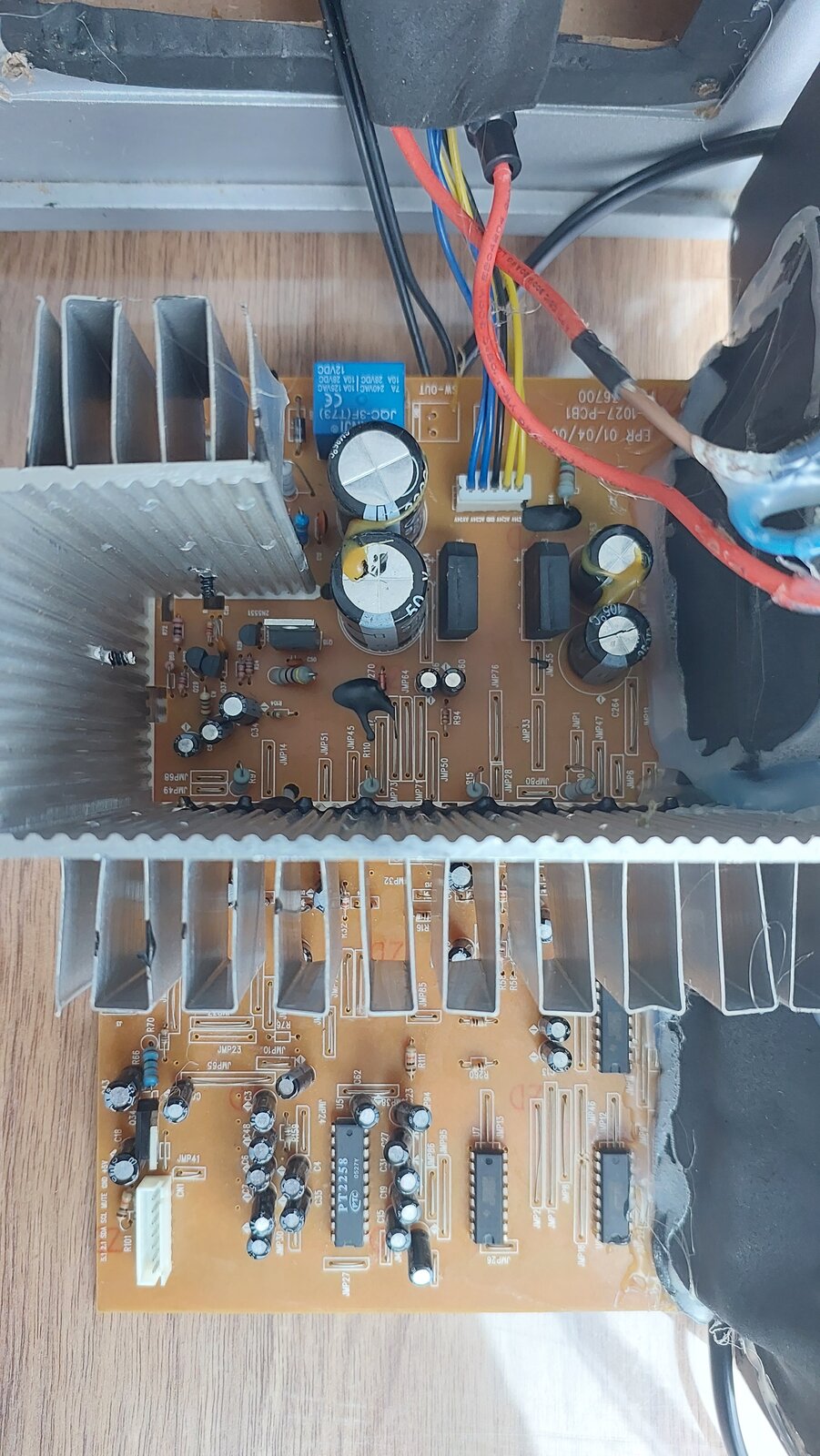

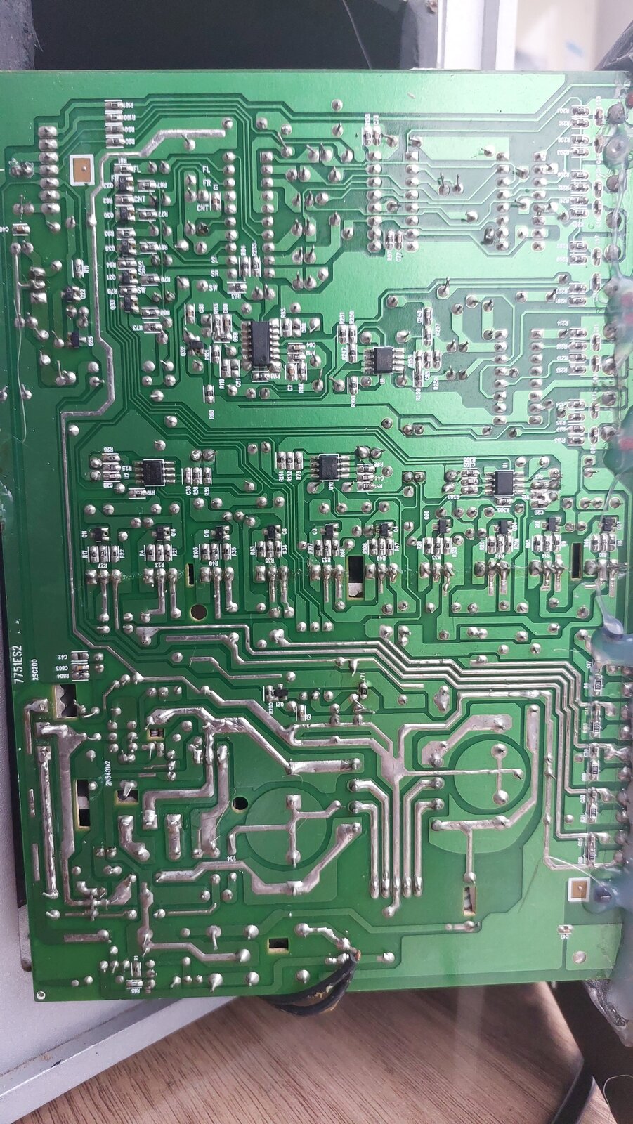

Arkadaşlar merhaba iyi forumlar, bir türlü çözemediğim bir sorunum var. Premier marka 5+1 müzik sistemim 8 senedir gayet güzel çalışıyordu ancak birden ne olduysa geçenlerde açtığımda bass dan cızırdama gelmeye başladı. Hiçbir hoparlörü subwoofere bağlamasam bile direk on/off dan açıp enerjş verince cızırdama veya parazit başlıyor. Bunun nedeni nedir ben amatörce kondansatörlere baktım 2 adet 3300 uf 50v ve 2 adet 2200 uf 25 volt kondansatörleri değiştirdim yinede aynı ki zaten kondansatörler sağlamdı mofsetlere baktım sağlam, voltaj regülatörü sağlam birçok devre elemanına baktım sağlam yardımcı olursanız çok sevinirim dua ederim çünkü burda bu işi çözen yok.
Başlıkla biraz çeliştiği içim soruyorum, teyid ederseniz
Yani, hiçbir yere hoparlör bağlamıyorsunuz ve ses duyuyorsunuz.
Cızırdama, birşeylerin (direnç) aşırı ısınmasından olur ama böyle durum yok heralde?
Büyü ihtamalle, sürekli "mekanik" ses?.
Eğer böyle ise amplinin trafosundan gelen ses olabilir, trafoya yakın metal kapak varsa onun 50Hz treşiminden olabilir, kapak sökülü iken bu ses varmı?
Daha fazla ilerlemek için Osilaskop lazım,

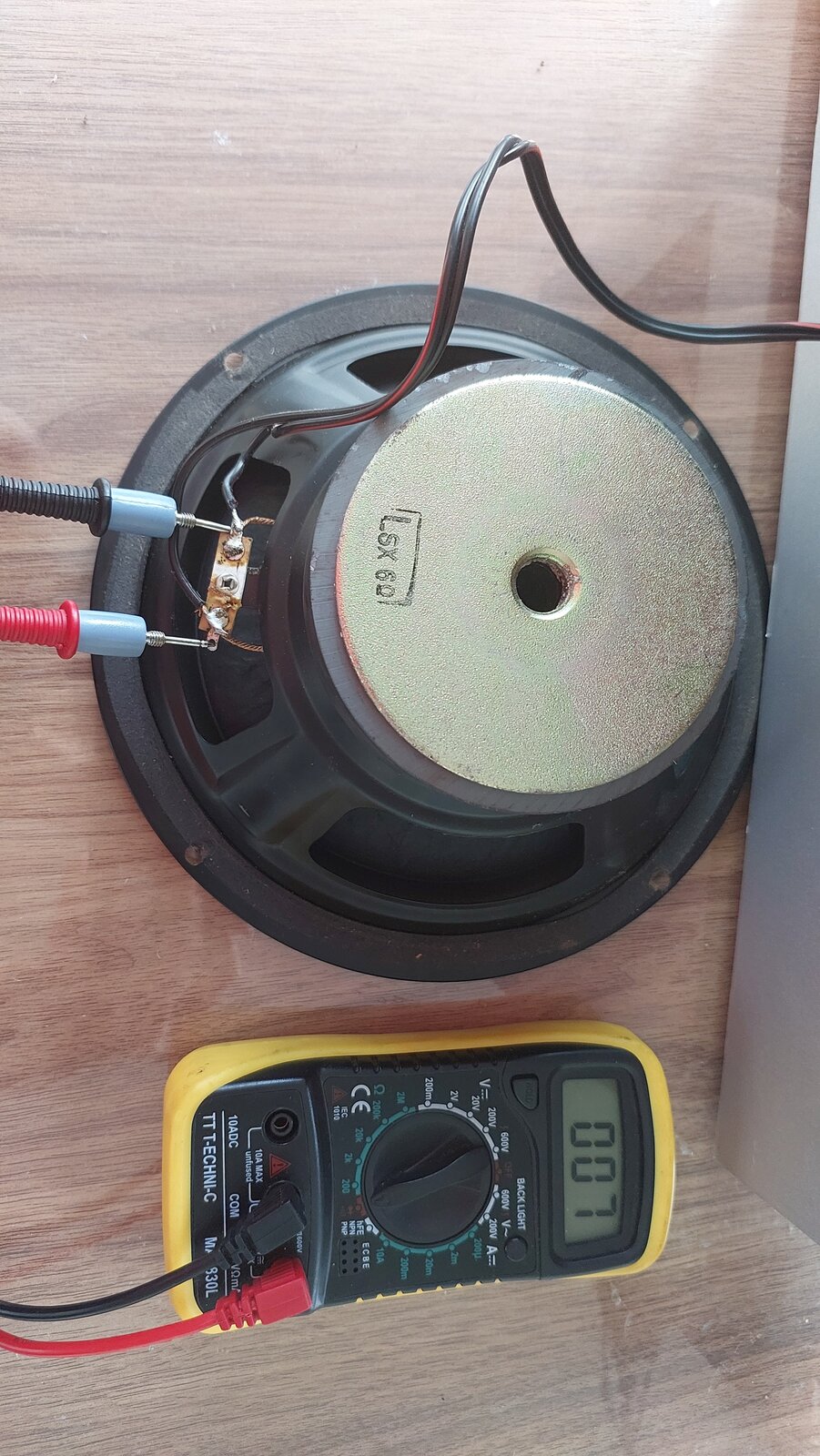

Merhabalar cevaplarınız için teşekkürler. Ürün premier marka 5+1 sinema sistemi. Sadece Subwoofer kısmında var sorun. Hoparlörleri bağlayınca 5 çıkışdan da des geliyor sanırım tiz veriyor sadece. Ancak bass hoparlörün kendisinden cızırdama geliyor. Ohm direncini ölçtüm fotoğraf atarım bass hoparlörün kendinde sorun olduğunu sanmıyorum. Ancak mıknatıs kısmı biraz ısınıyor gibi. Lehim yollarına baktım sorun göremedim birde 11 adet tip41c mofsetlere baktım npn transistör onlarda da sorun yok büyük kondansatörlerde de sorun yok benim bilgim bi yere kadar. Küçük yerde yaşıyorum bu işleri yapacak burada kimseler yok. Arızayı tespit edersem malzeme tedariği ve işçiliği basit benim için.

Hocam şimdi 5+1 in Subwoofer kısmını düşünün PC kasası gibi sadede bass hoparlörü olan diğer tiz hoparlörleri bağlanmadan fişe takıyorum. On off kademesinden On konumuna getiriyorum kumanda ile açıyorım ve bass hoparlörden cızzzzz diye ses geliyor ben yanlış ifade kullandığımı sanmıyorum.

kanka önce hoparlörü kabininden çıkar ve öyle çalıştır eğer cızırtı felan gelmiyorsa kabininde sorun var hoparlörün mıknatısı ısınır onda sorun olmaz sesi döndürüyor mıknatısta ısınması normal ilk kabinden çıkar öyle çalıştır eğer cızırtı yapmıyorsa kabinde bir şey cızırtı yaptırıyor hoparlöre kabine baktır eğer öylede yapıyorsa hoparlörün bobini tozlanmıştır sürtüyordur buda cızırtılı veriyordur sesleri veya bobini yanmıştır
