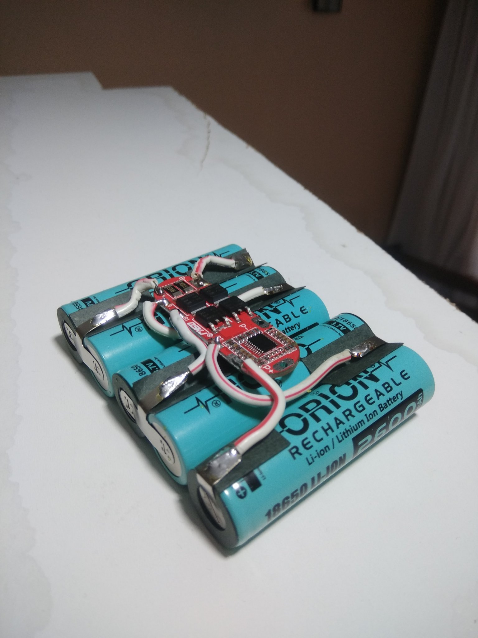

Merhaba. Bir firmadan sıfır orion 2600mah 5 adet 18650 satın alıp seri olacak şekilde punto yaptırdım. 5s 25A BMS balans devresi bağladım. Aşırı şarj(4.2V) ve deşarj(2.8V) koruması var. XL6009 ile sabit 21V elde ediyorum ama sabit akım yapamıyorum. 12V 1.5A 18W adaptör alıp xl6009 a bağlayarak sabit akım sağlayabilir miyim? 21V a çıkınca 0.850Ma çekebilecek maksimum. Ama tam güç çekip ısınmayacak adaptör de hangi marka-ürün olmalı, powermaster falan ısınır yani. Bana tavsiyeleriniz lazım. Direnç şarj aşamasının sonuna doğru akımı çok engellediği için şarj süresi çok uzuyor. O yüzden olmaz. Lütfen yardım edin
Hem gerilim hem akım ayarı olan DC DC converter alın yada 5 s lipo şarj cihazı alın.
Maliyet yüksek olabilir belki ama kaliteli bir lipo şarj cihazı en iyisi bence

Peki direnç kullanıp, şarj olması uzun sürse pilin kullanım ömrüne negatif bir etkisi olur mu? Akım şarj oldukça düşecek.
BMS devresi üzerinden şarj etmek en sağlıklısı. Emin olmamakla beraber BMS devreleri şarj profiline göre şarj ediyor olabilir(?). Yani kaç voltta kaç mA, şu kadar süre gibi. Ayrıca yavaş şarj sorun teşkil etmez. Gereğinden hızlı şarj kimyasal yüzeyleri normale göre daha çabuk eskitir, ömürlerini kısaltır.

Teşekkür ederim. Bms balans diye aldım bu kartı. Yük ve şarj uçları aynı, şarj uçlarından 21V ile 1 amperden başlayacak şekilde direnç kullanarak şarj ediyorum şuan, direnç kullanmadan 2 amperin üzerine çıkıyor. Her hücre en fazla 3.7V a kadar deşarj oluyor. Yani 18-21V arası gidip geliyor. Birde aklımda şöyle birşey var. Bu pilleri kullanacağım projede lm3914 var. Voltaja göre çıkış bacaklarına sinyal gönderen bir entegre. Diyelimki şarj için 5w iki adet 1ohm direnç kullanıyorum. O entegre ile bilgi alıp örneğin 19.5V ta dirençlerin birini kısa devre yapmasını sağlayarak akımın tekrar yükselmesini sağlayabilirim. Yine 1 amperi geçmez tabi. Yapması da kolay ama düzensiz bir şarj işlemi oluyor neticede. Bir boost aşaması gibi. Pil ömrü kısalır mı sorusunu bu noktada merak ediyorum. Bir sorun olmayacaksa tercih edilebilir en uygun yol benim için.
Test şimdi bitti. 11W 1ohm iki adet seri bağlı direnç ile 18V tan 20.50 Volta (pil başı 4.1V) iki buçuk saatte doldu. Kesintisiz şarj oldu. 1 amperden başladı. İki buçuk saat çok iyi bir değer aslında. Kesinlikle direnç ile bu şekilde kullanacağım. Tavsiye de ederim.
