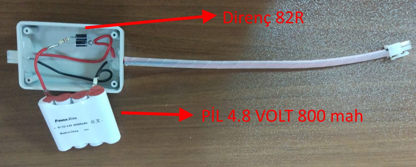

Elimizde 5 Volt harici güç ile çalışan bir kartımız var. Biz bu kartımızı elektrik kesintilerinden önlemek maksadıyla. araya pil koyarak kısa süreli de olsa çalışsın istiyoruz.
Araya koyacağımız kutuda 1000-3000 mah arasında lithium pil ve şarj ünitesi olması gerekmekte.
Bunu nasıl sağlayabiliriz?
Yani bana gereken şarj olurken şarj eden bir pil ünitesi.
Hangi malzemeleri almalıyım ?
Daha önce iki diyot bir direnç ile kullanmakta olduğumuz batarya modülü randıman vermedi piller zamanla bozulmaya başladı.
Bunun sebebi sanırım araya şarj ünitesi koymamış olmamızdan kaynaklı.
Bu kullandığımız devre yerine ne gibi çözüm önerileriniz olabilir. Şimdiden teşekkürler.

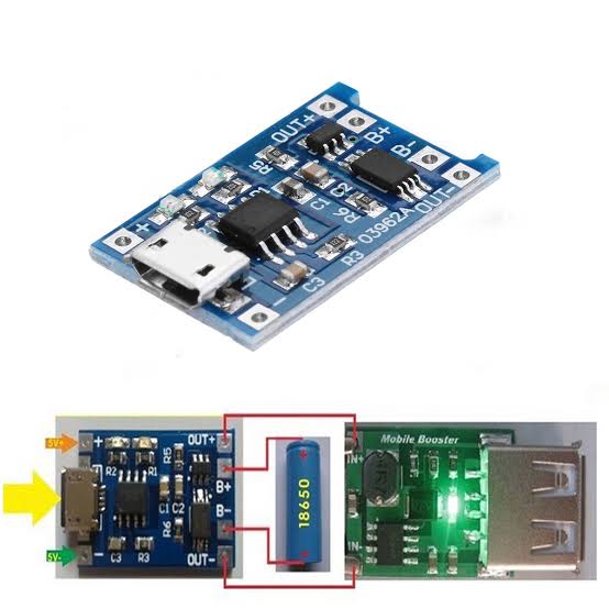

Ilk sorunuzu su sekilde cevaplayayim.
Ben olsam şu yontemi denerdim.
Giris geriliminiz 5 volt. Bunu tp4056 modulune girerim. Bu modulle 1 adet 18650 lityum pili sarj ederim. Bu pile 3.7 volt tan 5 volta step up converter baglarim. Bu sekilde sarj ve 5 volt elde etme sorunu kalmaz.
Sonra girusten cikisa dusuk iletim gerilimi olan bir HIZLI DIYOT ile baglarim. Bu diyotlarin iletim voltaji 0.3 volt civarinda. Giriste gerilim varken diyot uzerinden gecis saglayackatir. Sonrasinda gerilim kesilirse pil sistemi beslemeye baslayacaktir.
Not pil secerken kaliteli pil seçiniz pilde sahte alma riski var.
Aklima en mantikli cozum bu sekilde cozum geliyor.
