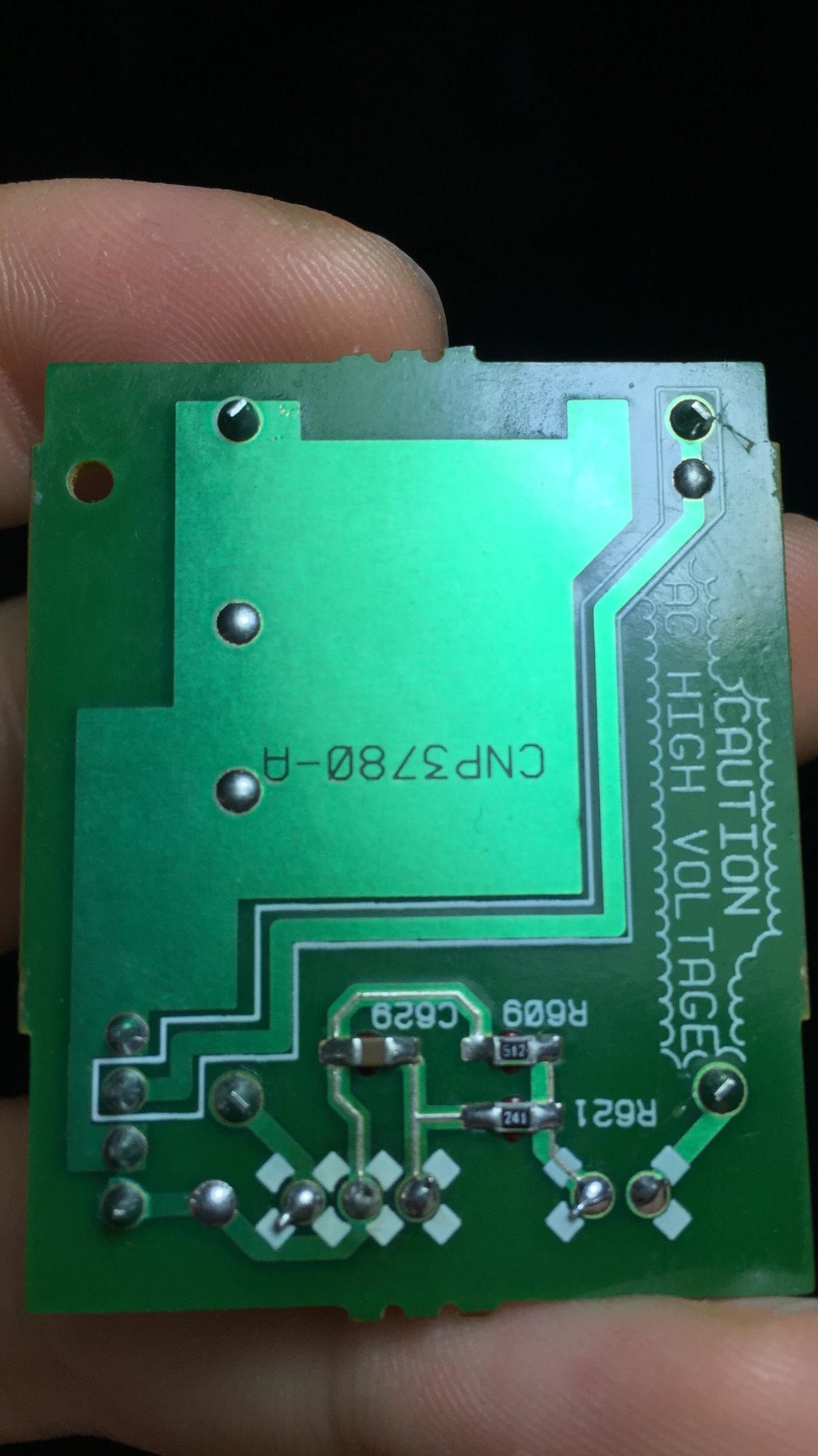

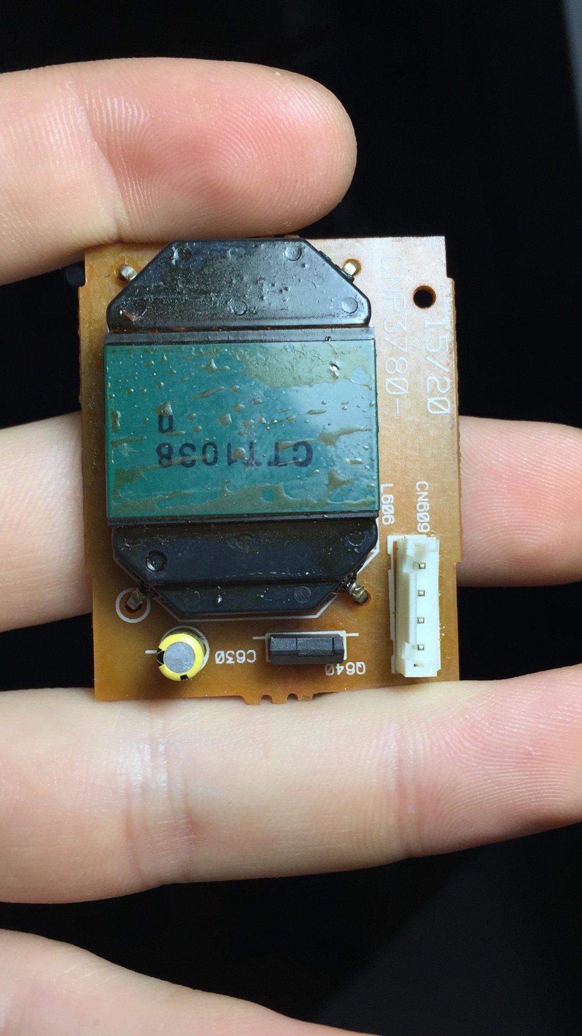

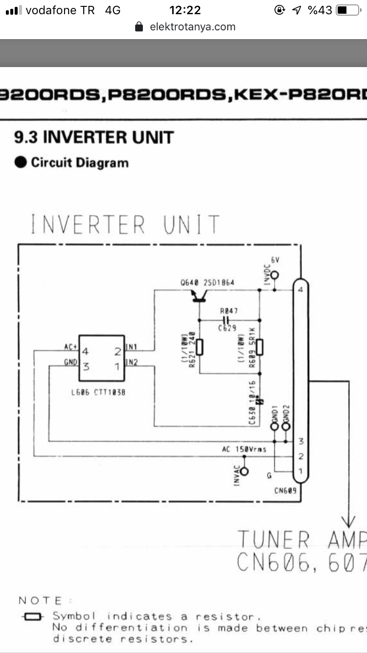

Merhabalar,
Elimden Pioneer 8200 teybin ekran florasanını besleyen bir İnverter devresi var. Şema ve fotoğrafları aşağıda paylaşacağım. Service manuelde yazdığına göre 6 Volt girip yüksüz 300 volt yük halinde 160 volt güç sağlayan bir devre. Kart üzerindeki dirençleri ölçtüğüm zaman gerekli değerleri okuyorum.
Avometrenin sinyalli direnç ölçme modunda bobininin 6 volt girişinden 0022 değeri okuyorum. 300volt çıkışında ise 1624 değeri okuyorum. Bobinlerden trafolardan pek anlamadığım için bu değerleri kabaca tahmin edeceksinizdir diye düşünüyorum.
Benim şüphelendiğim kısım ise Transistör şemadan da okuyacağınız üzere datasheetini hemen aşağı bırakıyorum.
https://np.infinite-electronic.hk/datasheet/94-2SD1864TV2Q.pdf
1. Ayak + 2. Ayak - probuyla test ettiğime 691 değeri okuyorum. + probunu 3. bacağa değdirince bir değer okunmuyor. 2. bacağa + 3. bacağa - probunu değdirdiğimde 591 değer i okuyorum.
Benim anlamadığım nokta bu devrede arızalı kompanent nerede ? Ben bu arızayı tespit ederken hangi yolu seyretmeliyim ? Ve varsayalım ki transistörümüz arızalı ise bu sorumu farklı bi başlık altında sormak istiyorum.
Bu devrede frekansın önemi nedir ?
Transistörümün bozuk olduğu durumda aynı üründen bulamadım internette. Muadil olarak en yakın değerler Tip32A yada BD241C gibi birşey tercih edilebilir ama datasheetlerinden okuduğum takdirde frekans farkı oluşacak sanırım. Beni aydınlatacak hocalarımın yorumlarını heyecanla bekliyorum. Teşekkürler.
İlgili görseller ektedir.
