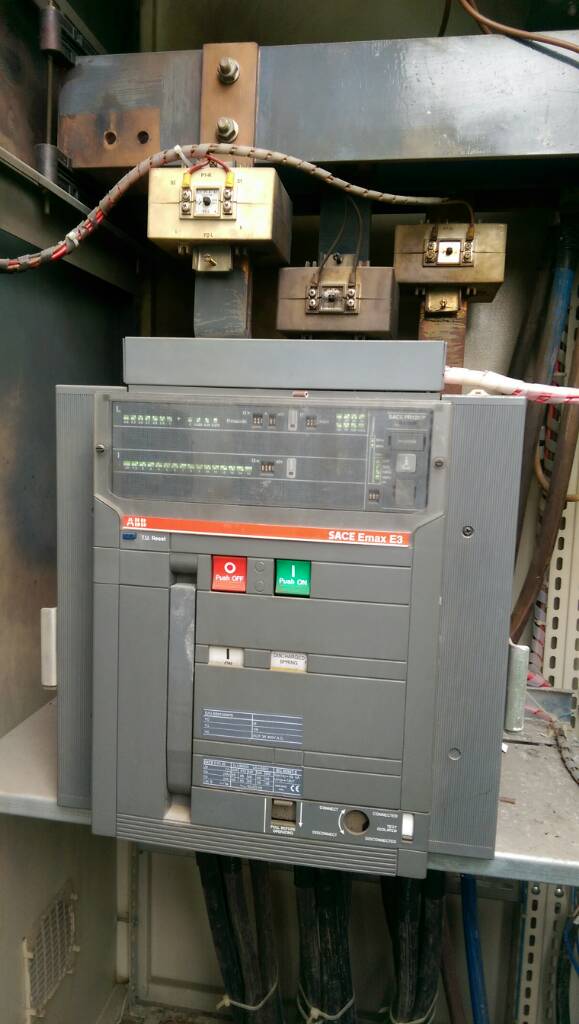

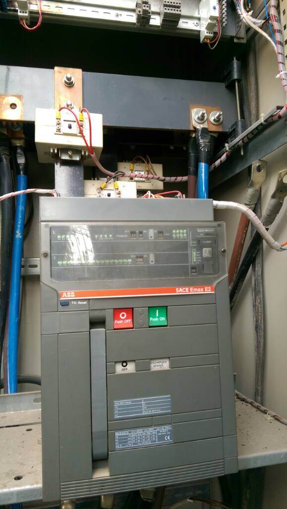

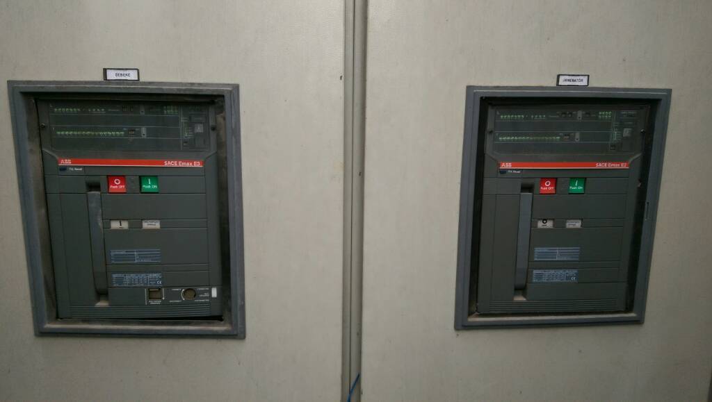

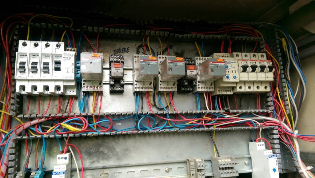

Selamun aleyküm Arkadaşlar ben jeneratör işiyle ugrasmaktayim birçok konuda kendimi gelistirdim ancak motorlu salterler le transfer yapmakta biraz eksiğim var bu yüzden yardımlarınızı bekliyorum. Mevcut sistemde iki adet abb motorlu salteri var ve bunların kumanda sistemini söküp yeniden islemem lazım .. yardımcı olabilecek olursa sevinirim
Mantık şu şekilde Şebeke öncelikli olmak üzere fazlar bakılır (fkr) şebeke var ise şebeke şalteri motoruna kurma sinyali gönderilir motor kuruldu sinyali geldiginde start sinyali gönderilir şebeke gittinde gen ne aynı işlemler yapılmadan önce şebeke motoru stop sinyali gönderilir ve aynı işlemker sırası ile yapılır
Kurma için uygun şaltere göre motor mch
Kuruldu sinyali için kontak pf
Stop için mx
Start için xf
Bobinleri de oldumu şaltere ana malzemeler bunlar

Teşekkür ederim Kardeşim mantık olarak anlaşılır oldu ancak kontak pf stop için mx filan dedin ya bunlar bobin ismimi oluyo acma bobini kapama bobini gibi
Birde bu salterlerin klemens tablosunda hangisi acma hangisi kapama bunları nasıl bulabilirim ?
İkisindede amaçları ve kullanım koşulları farklı
Bobin isimleri dir şalterin seri numarası markası ile datasheet inden bulabilirsiniz
Yerlerinde aynen kalacak.Kilit sistemi için 2 adet " BOWDEN KABLOSU " kullanacaksınız.ABB den yardım almanızda yarar var.
