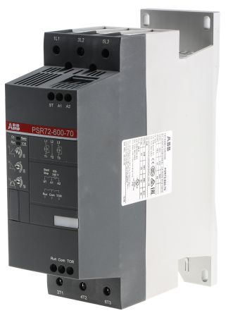

Merhaba;
Elimde 7.5 kw lık bir pompa var.Normalde yıldız üçgen kontaktörle yapıyordum genelde ancak bu sefer ABB marka soft starter kullanmışlar.Yıldız üçgen kontaktörlerle normalde motorda 6 tane kablo olur.Ancak bunda 3 tane kablo var.O yüzden kontaktör sistemiyle yapamıyorum.Mecbur soft starter kullanacam.
soft starter markası ABB PSR72-600-70 Kumanda devresinde;
1 adet kontaktör
1 adet aşırı akım rölesi
1 adet faz koruma rölesi
1 adet sıvı seviye rölesi
1 adet auto-0-manuel 3 konumlu şalter
1 adet start butonu
1 adet stop butonu
1 adet soft starter
olacak.yani hem manuel hemde sıvı seviye sensörüyle beraber otomatik çalışacak.Normalde yıldız üçgen kontaktörlerle rahat yapıyordum ancak bu soft starterın st-A1-A2-Run-Com-Tor uçlarını nereye bağlayacağımı çözemedim.Projesini çizip paylaşırsanız çok sevinirim.

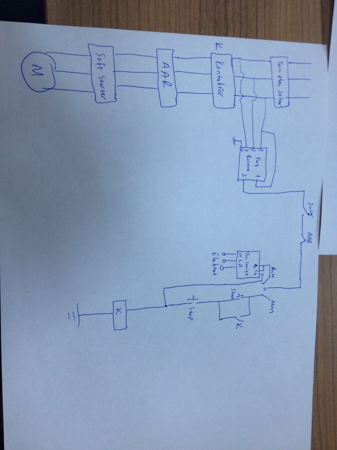

Yani demek istediğim bu projede soft starterın ST-A1-A2-RUN-COM uçlarını nereye bağlayacam?
Benim çizdiğim projede düzeltip paylaşırsanız çok sevinirim.

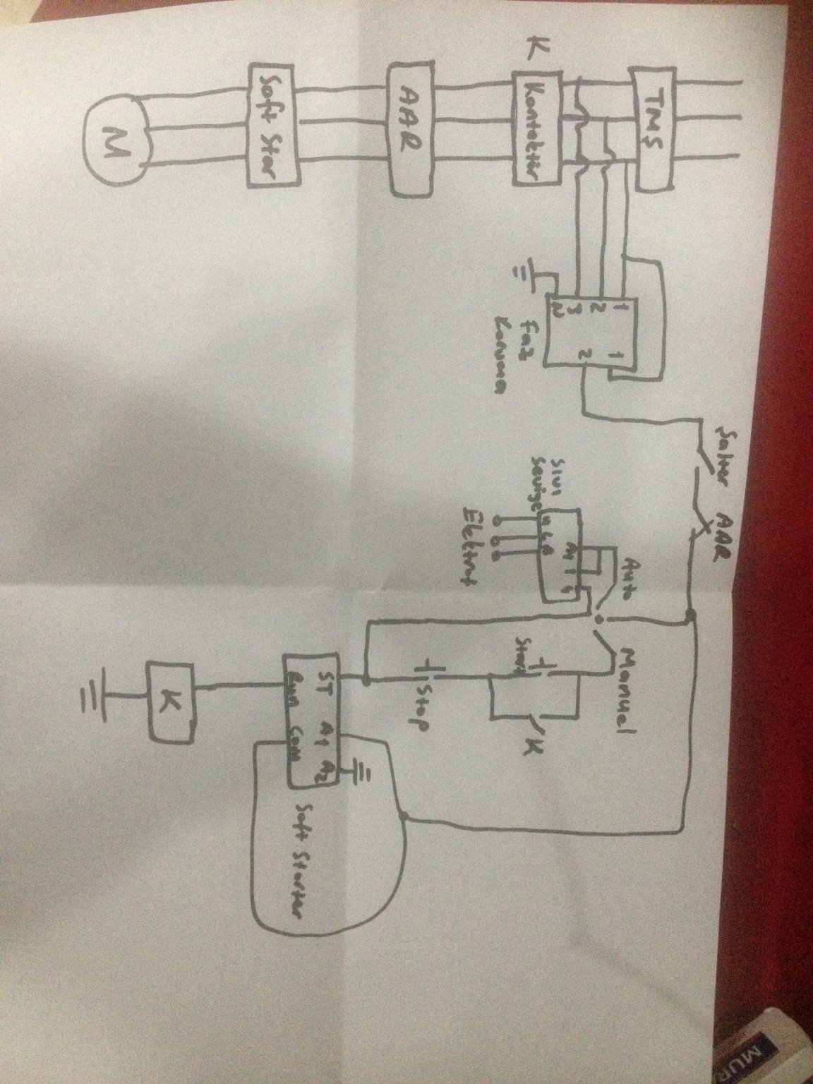

Son olarak bu devreyi çizdim.Doğru mu acaba?manuel olarak start stop olacak.otomatik olarak ise sıvı seviye olacak.
Yanlışsa nereyi düzeltmem gerekir?
Güç hattınızda ki termik ve kontaktörü ss nin altına alırsanız iyi olur. yoksa her stop edişinizde ss arızaya geçecektir. kumanda çiziminiz katalogdaki çizime göre uygun ama dediğim gibi kontaktör ss den önce açacağından ss kendini stopa çekmeden enerji kesileceği için elektrik kesintisi algılayacak ve arızaya alacak kendini ve start yapmayacak arıza kaydı silinmedikce ayarlarından.
Kontaktörü altına ya da üstüne bağlamanız yanlış . Paralel olarak bağlamalısınız ki by pass kontaktörü diye geçer.
Zaten mevcut sistemde de benim yaptığım gibi yapmışlar.Yani paralel bağlama söz konusu değil.By pass kontaktörü değil o.Öğrenmek istediğim kontrol devresinde bu soft starterın ST-A1-A2-RUN-COM uçlarını nereye bağlayacam.

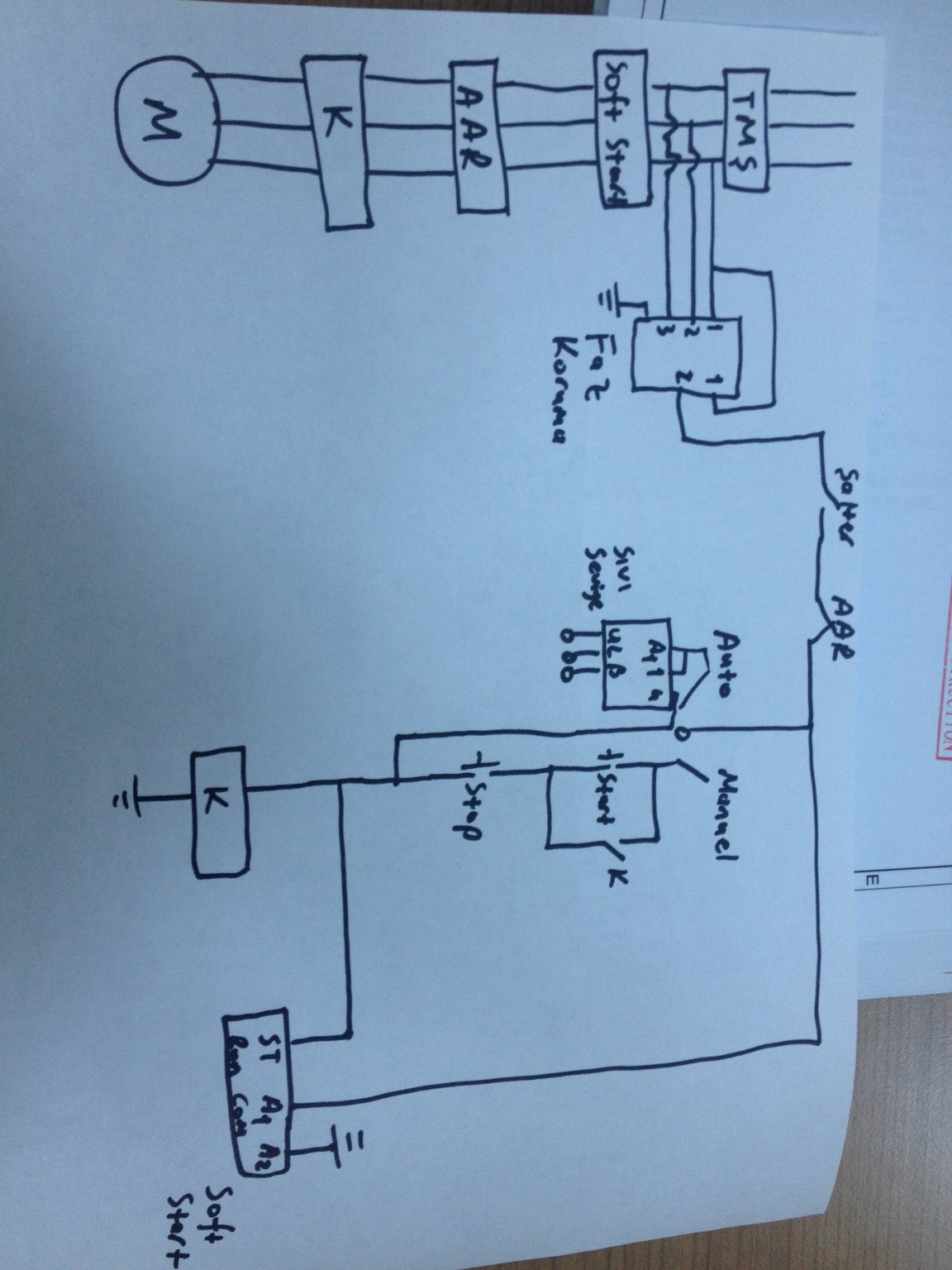

Devrenin çalışması şu şekilde;
Sotf starterın A1 ve A2 si sürekli enerjili, ST ye enerji gelince çıkış verecek.doğrumudur?
Son olarak bu çizdiğim devrede RUN ve COM uçlarını kullanmadım.bi sorun olurmu?sanırsam bu uçlar sadece yardımcı kontak uçları.yani oraya lamba bağlayabilirim.yanlışım varsa lütfen düzeltin.motoru yakmayalım sonra rezil olurum :)
evet dediğin gibi çalışıyor ve arıza sinyal lambalarını oradan yakılıyor. under ground ustanın da dediği gibi by pass kontaktörü kulanman gerekebilir çünkü ss lerin bazıları içinden by passlıdır abb de senin ss de by pass varsa gerek yok ama yoksa by pass kontaktörü kulanman gerekiyor yoksa ss yi yakarsın ss ler fc ler gibi sürekli yük altında kalamaz. adı üstünde yumuşak yol verici yani motora sadece yol alırken devrede olur. motor nominal akımına ulaştığı zaman devreden çıkartılması gerekir. st nin önüne kontaktörün açık kontağını koyarsan olur.
Kataloğa baktım da dahili bypass varmış.o zaman son çizdiğim projede ST nin önüne sadece K nın açık kontağını koyarsam tamam oluyor değil mi?
Bilgi edinmek amaçlı olarak soruyorum.Soft starterın A1 ve A2 si sürekli enerjili.Ancak devreye girmesi için ST ye enerji vermek gerekiyor değil mi?Çizdiğim projeden bu sonuç çıkıyor.
