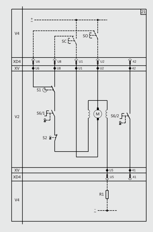

Merhaba arkadaşlar;
GES panoda -1 adet ABB XT1 model motor ve tmş si var
-1 adet tense gk-04 gerilim koruma rölesi
-1 adet tense er-30 gecikmeli zaman rölesi var
Bir faz kesilince açma üç faz görünce kurma yaptırmam gerekiyor ve kumanda devresini çözemedim yardım edebilecek varmı ?
    39 KB · Görüntüleme: 407

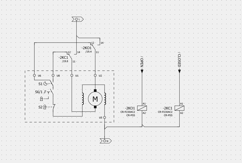

XT1 ve XT3 şalterler motor hareketiyle açma ve kapama yapıyorlar. Ana sargının akım yönünün değişmesi gerekiyor. ABB nin şemasında enversör buton görülüyor. Biz röle ile yapıyoruz.Ekli şemayı uygulayabiirsiniz

abi ona düşük gerilim bobini alacaksın hemen açtırmak istiyorsan . yok istemiyorsan onun 4 tane ucu var şemaya bak biri faz sabit biri nötr sabit biri açma biri kapama ... biz genelde düşük gerilim bobinide kullanıyoruz .. düşük gerilim kullandığında düşük gerilimden açarsa ayrıca açma vermen gerek ..
yada trip kontağı takarsın tribe düştümü otomatik olarak açma verir. düşük gerilim şalteri tribe geçirdiği için tekrar kurmak lazım .. kolay gelsin
