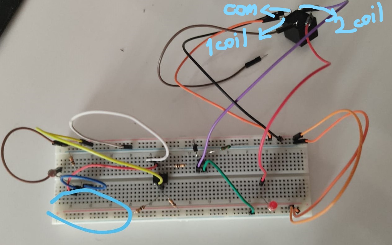

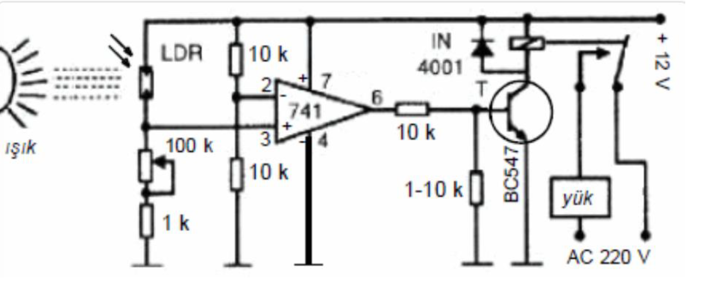

Devreyi kurdum fakat röle bacakları ve ac 220 voltun nasıl hangi şekilde verileceğini bilmiyorum. Kendi ödevim olmadığı için zorluk yaşıyorum. Yarına son gönderme sürem var. Yardımcı olabilir misiniz ?
Not: Boş maviyle işaretlediğim yerde potansiyometre var.
Ekli dosyayı görüntüle 88163
Ekli dosyayı görüntüle 88164
Nötr ü yüke direk bağlayıp faz ucunu rölenin normalde açık kontağınin bir ucuna baglayacaksin. Normalde açık kontağin diğer ucu da yüke bağlanacak. Böyle kendiniz uğraştığınız sorularla gelin. Hep yardım edilir. Ödevim var acilllll yaaa diye gelmeyin.
