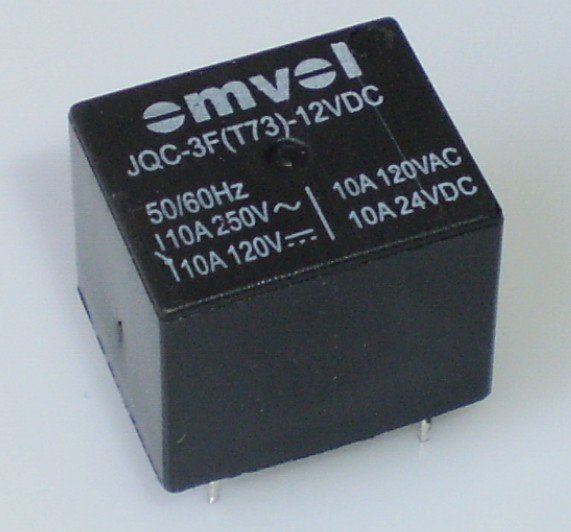

Konuyu doğru yere mi açtım bilmiyorum eğer yanlış yere açtıysam kusura bakmayın. bir şey merak ettim . bahçe kapısı motoru 220 volt ac motor ile çalışıyor ben bunu mikroişlemci ile uzaktan kontrol etmek istiyorum . nasıl bir röle kullanmalıyım ac veya dc röleler arasında nasıl bir fark var ? hangi çeşit röle kullanmam gerekiyor ?
Ac ve Dc'de röle kontaklarından geçirilebilecek azami akım değerleri genellikle üzerlerinde yazar.
Motoru ve çalışma koşullarını bilmeden buradan amper değeri vermek mümkün değil. Ama ortalama bir kapı için 10 A ve üzeri genellikle kullanılan değerlerdir.
kullanacagım motor tipleri 1.7 amper akım çekiyor . ben röle bobinine ne kadar gerilim vereceğim kullanacağım mikroişlemci çıkış olarak 3.3 veriyor onu transistörle hangi değere çıkartmalıyım
genelde 12volt da çalışan röle kullanımı yaygın ancak 24 volt ve 5 volt röleler'de kullanılmaktadır. devrende kullanacağın besleme voltajına göre tercihini yapabilirsin.......
çok soru sordum farkındayım kusura bakmayın :) ben 220 volt ac besleme yapacağım bunun için röle bobinine vereceğim gerilim ne kadar olmalı ?
röle bobinizi 5 veya 12 volt seçebilirsiniz. mikroişlemci çıkışındaki 3,3 voltu transistör yardımı ile kullanacağınız rölenin gerilimine yükseltmeniz gerekir. röle kontaklarından 220 volt ac geçirebilirsiniz.
