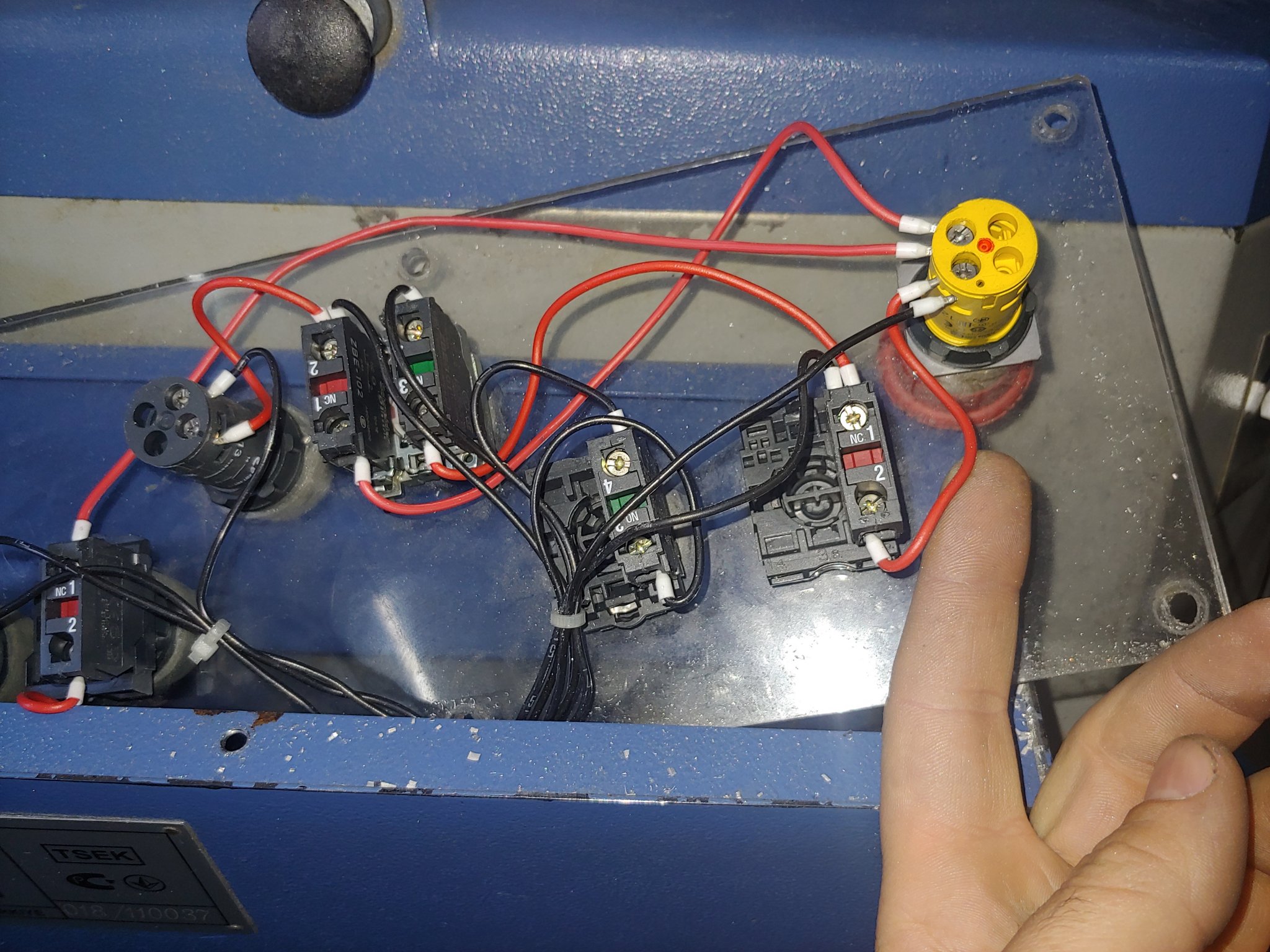

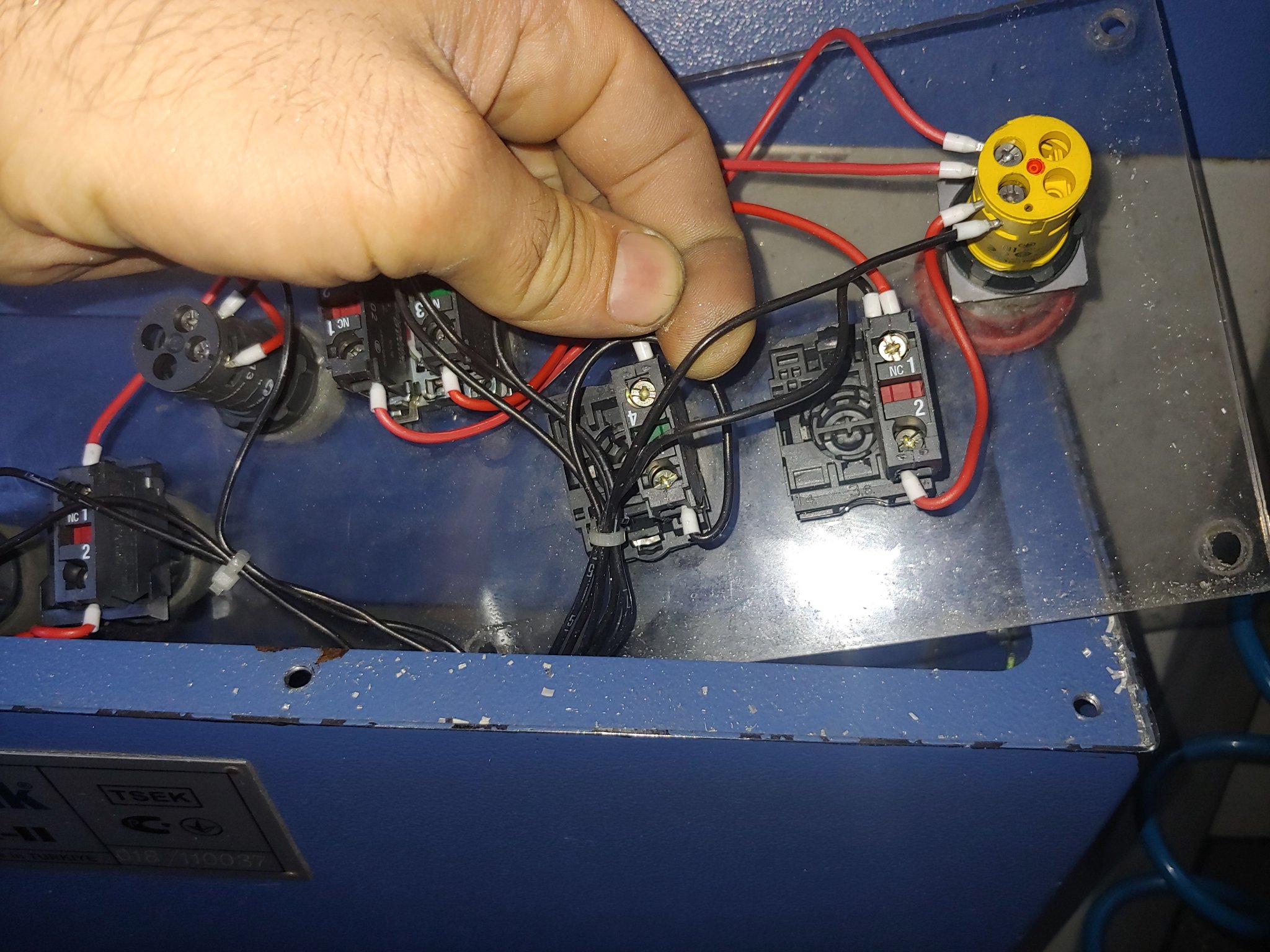

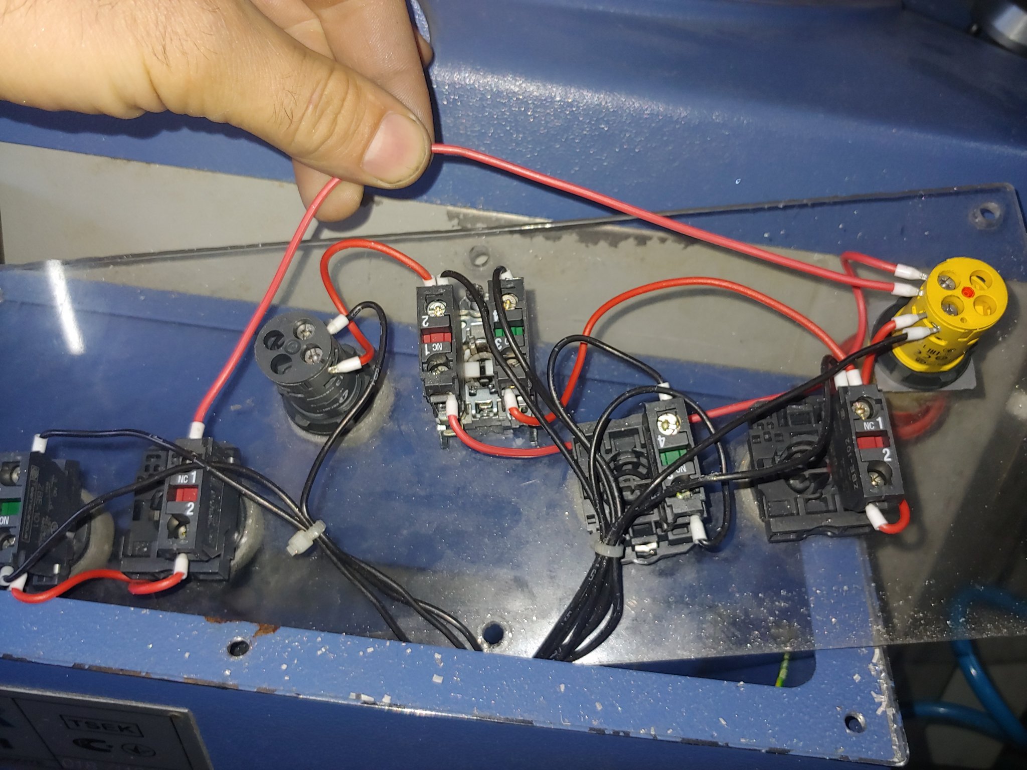

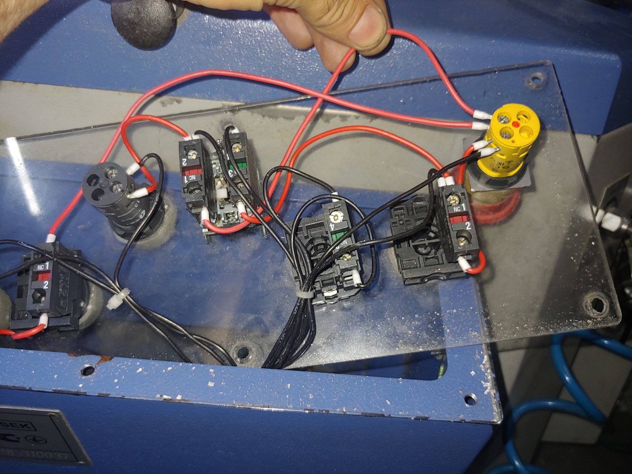

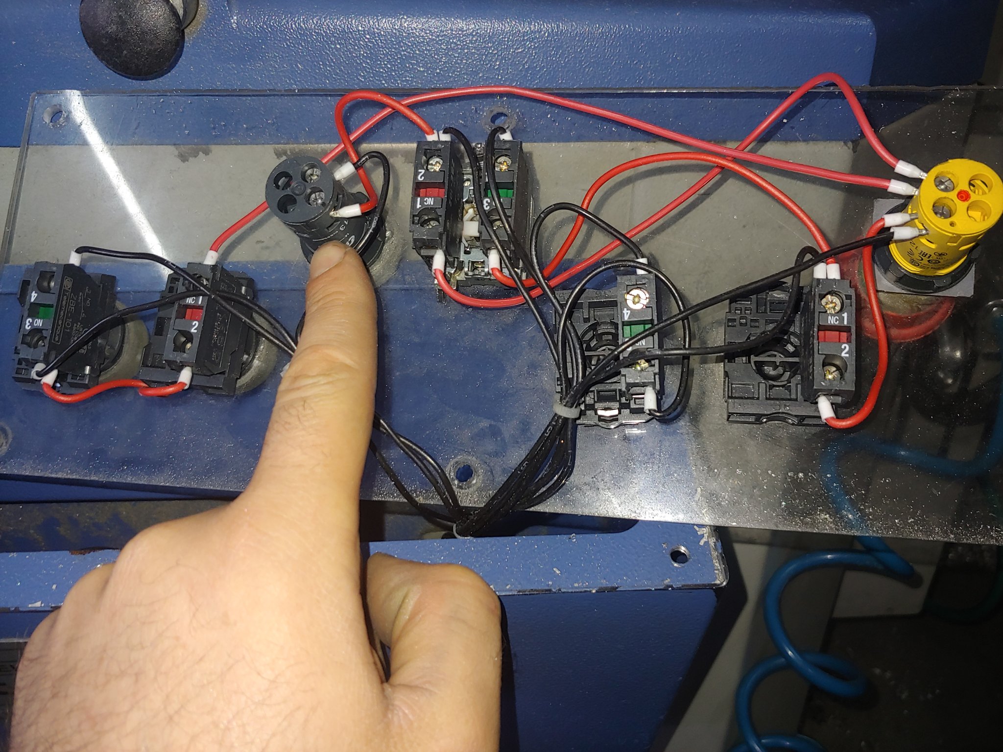

merhaba gösterdiğim butonu aktif ettiğimde acil durum butonu çalışmıyor basmassam tüm çalışanlar duruyor hata nerede bulamadım anlayan varmı.

yeni malzeme takılması ve bağlantılarla işlem yapıldı mı ?
ewethiç anlamayan arkadaş acil butununu yenilemiş
sadece acil botunu mu ? yenilemiş
diğer yerlerin kabloları ile oynamış mı ?
ürün nedir ?
bu üründen aynısı varsa kabloları yerleri değişmişse diğer aynı üründen destek bağlantı yerleri hakkında
bllği edinebilirsiniz .
alttan cıkma testere. calışan eleman elamana acil durumda butona basmasını öğrettik malzeme sıkışma sonucü basıyor ama işlev görnediğini farkettik.kontaktörkerin yerini değiştirdim aynı
yüzde yüz emin olmamakla birlikte değiştirmediğini söyluyor. şemada bulamadım.
marka modeli var mı ? belki kılavuzunda şeması vardır .
acil buton üzerindeki kırmızı kabloları ucleyin. Siyah kablo tek kalsın. Dikkatli olun.

üçlemeyi denedim olmadı
Acil butona basıldığında sistem çalışıyorsa NO kontak kullanılmış olabilir.
