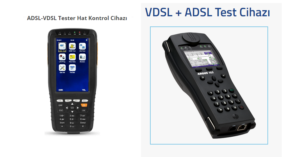

Telekomcuların test cihazları ve benzeri desteği ve hızı sonucunu bilmeniz .
