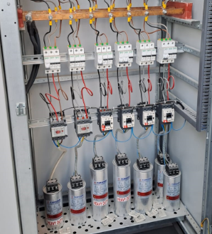

Merhaba, fotoğrafta göründüğü gibi hepsi 3 fazlı olan kondansatörlerin önceden cezaya girdiği için bazı sigortaları indirip tek faza düşürmüşler bu şekilde cezaya girmiyoruz fakat hem aktif hem reaktif yazıyor. Sakıncaları nedir acaba? monofaze kademe ekleme yerine bu şekil çözüm doğru mudur? yük dengesiz ama çok değil trafo 160kva 250/5 akım trafosu. röle entes ama modelini hatırlamıyorum malesef. Teşekkürler.

O tip uygulamalar,uyduruk / bilinçsiz
uygulamalardır.Kapasitif etki yapabi-
len UPS gibi cihazlar varsa,sürücülü
tip kompanzasyon uygulamak,en et-
kili metoddur .Göründüğü kadarı ile,
kontaktörlerde yanlış seçilmiş.Onla-
rında,kompanzasyon kontaktörü ile
değiştirilmesi gerekir.Bu güç için,
SVC li sistem kullanılmaz ise,kade-
me sayısının monofaze grup ile artı-
rılması gerekir.Kesin çözüm,SVC li
çözümdür.
