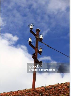

Öncelikle herkese iyi akşamlar diliyorum. Yeni yılınız kutlu olsun.
Konuya gelicek olursak çizmiş olduğum bir Ag elektrik yapı bağlantı hattı projesinde (mahalle içi mesken, 4x6 NYY ile evin karşısındaki direkten havai olarak enerjilendirilecek) proje kontrol mühendisi tarafından bağlantı hattı tesis /uygulama/montaj detayı eksik olduğu gerekçesiyle revize istendi. Yeraltı projelerinde kablo kanal detayı yeterli oluyor, fakat daha önce havai bağlantı hattı için bu tarzda bir detay isteyen olmamıştı. Elinizde projeye ekleyebileceğim, üzerinde değişiklik yapabileceğim (dwg,pdf vs.) varsa paylaşabilir misiniz. İnternette ve sitede araştırma yaptım fakat benzeri bir şey bulamadım. Yardımcı olabilirseniz sevinirim.

Otomasyonforum sitesine bakın. Zibilyon tane plan ve proje var.
Anlaşılan kontrol mühendisiniz sizi baya zorlayacak birine benziyor. Yanlış anlamadıysam istediği detay genelde müstakil evlerin çatısında bulunan ag kabloyu sabitlediğimiz ''electrical pole'' detayından bahsediyor. Monofaze hat barındıran bir beton direk detayı bulup onu daraltıp editleyin. Sonrasında bir kaç not ekleyin. gerdirme teli ve kroşe ile ilgili. Muhtemelen istediği bu'dur.
Çok eski çizdiğimiz projelerde öyle bir şey vardı diye hatırlıyorum ama bulmam zor.
