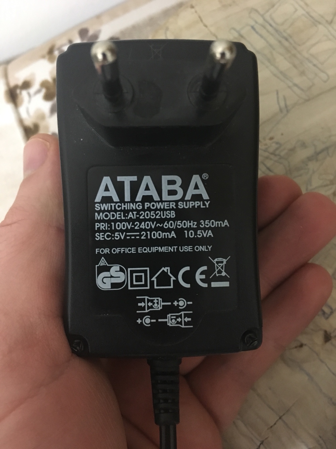

Ben kendime bi ahşap dağlama kalemi yaptım ancak ucu istediğim kadar ısınmıyor. Aşağıdaki Videodaki uç gibi
Aynısını yaptım. Gittim elektrikçiden krom nikel tel aldım rezistans teli olarak kendim düzelttim sonra. Kumpas denilen aletle olctugum kadarıyla çapı 0.4 mm yani o siringa uçlarına girecek kalınlıkta. Kullandığım adaptör ise bu
Siringanin birinin uzunluğu 36.3 mm kalınlığı ise yani çapı oluyor galiba 0.7 mm. Bunlara göre benim 0.4 mm lik telim kaç mm uzunluğunda olmalı? Bunun bir formülü var mı?
Formülden ziyade elinizdeki güç kaynağı böyle bir iş için çok uygun değil.
Trafo kullanmanızda fayda var. bu tür smps güç kaynakları uzun süre kısa devre konumunda fazla dayanmaz. Amacına aykırı çalıştırmış oluyorsunuz.

Ama videodaki 9v luk pille çalıştırıyor o nasıl oluyor? Bi de trafo derken tam anlamadım ne olduğunu bu konuda pek bilgim yok da bi hevesle başladım
Hocam teşekkürler. Ben bunu hayatta yapamam demeyim [emoji4] ama şu An için yapamam ben şu An için elimdeki kalemi nasıl çalışır hale getirebilirim o yeter. Dediğim gibi benim kullandığım ucun uzunluğu önemli değil mi? Değilse bana bi link verip güç kaynağı tavsiye eder misiniz? Orta halli
1- 9 voltluk pillerin verebileceği akım çok düşüktür.
2- Akım düşük olduğu için pil çok çabuk bitecektir.
3- Akım çok düşük olacağı için kullanılacak yakma teli çok ince kesitli olmalı
4- Kesiti ince olan tel kısa sürede yanacaktır.
Yani o video göstermelik yağılmış bir proje. Olayın ana mantığını anlatmak için verilmiş.
videoyo boşverelim arkadaşların dediği gibi adaptörünüz uygun değil bunun yerine 12v luk bir trafo kullanın 12v 100w caivarı tel kalınlığını ise tekrar ayarlamanız gerekebilir. bakın korkmaz design ne güzel yapmış dimmerde eklemiş devresine.kolay gelsin.

Bilgi için teşekkür ederim hocam. Dediğim gibi bana bi güç kaynağı tavsiye eder misiniz ve tekrar merak ettiğim bu telin uzunluğuyla alakalı bi formül vardı sanki ilk önce mm yi mm2 ye çevirip sonra öz dirençxuzunluk/mm2(kesit) gibi yanlış hatırlamıyorsam
Bunun gibi mi?
Trafo 100W/12V Çıkışlı 220 V Girişlihttp://www.hepsiburada.com/trafo-100w12v-cikisli-220-v-girisli-p-HBV000003TOLC?magaza=Pool%20Market
bu trafo gibi ancak açık tipi (resimdekiler gibi olan model) kullansanız daha iyi olur ısı dağılımı açısından.
bu trafo gibi ancak açık tipi (resimdekiler gibi olan model) kullansanız daha iyi olur ısı dağılımı açısından.Ekli dosyayı görüntüle 43837
Peki buna ek bir malzemeye gerek var mı? Trafo yeterli mi? Şimdi neden trafo diye sorcam ama bunu araştırabilirim. Yani asıl olan bizim işimize yarayan güç kaynağının amper değeri mi volt değeri mi ısı için
