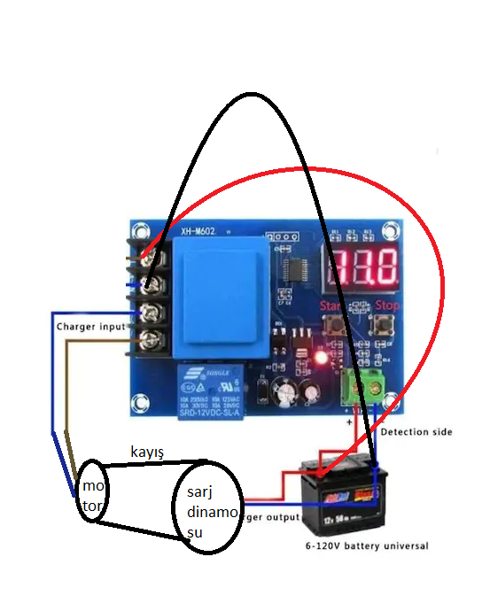

bu devre ile bir proje yapmak istiyorum 220v giriş ve çıkış kısmını 12v anahtar gibi kullanabilirmiyim bir de akü sabit takılı kalırsa otomatik sarjı başlatır doluncada kesermi
yok yanlış anlaşıldım 220v girişlerini 12v buton gibi kullanmak istiyorum sarj aleti yerine sarj dinamosu kullancam şu şekilde
Araç alternatoru ile aku sar ediyorsanız sarji kesmek için herhangi bir devreye ihtiyacınız yok. Araç alternatoru konjektor ile kullanacaksınız. Aku voltajina göre uyardım sargisini tetikleyerek sarji otomatik kontrol edecek.
Ama mantiginizda başka bir hata var. 12 volt ile motor döndürüp bu motorla alternator çevirip aku sarj etmeniz mantıksız. Elinizde 12 volt var ise akünün doğrudan bu gerilimle neden sarj etmiyorsunuz? 12 volt kaynağınız nedir?

fotoğrafta belirttiğim gibi aküden alıcam 12v gücü misal 30 amper üretiyorsam 12 amper ile motoru çalıştıracağım
Simdi anladım. Bahsi konu devirdaim makinasi oluyor.
Malesef bu sistem calismaz. Motor alternator ikilisinden tukettigin güçten fazlasını malesef uretemezsiniz. Neden diye soracaksınız verim nedeniyle diyeceğim. Verim hiçbir zaman kapalı bir dongude %100 un üzerine çıkamaz. Kayıplar vardır.
12 amper harcayıp 30 amper uretemezsiniz yani.
12 amper harcayıp alıp alacağınız 8 amper gibidir mesela.

Bu bir ikna metodu olmaktan artık çok uzak . İnsanları bu hususta serbest bırakıp sonuçlarını görmesini beklemek daha mantıklı . Yoksa bilimin ve gelişmenin önünde köstek olarak yaftalanan insanlar olduk çok sefer bu forumda .
İşleyen demir ışıldar . Devam edin bence projenizde .
