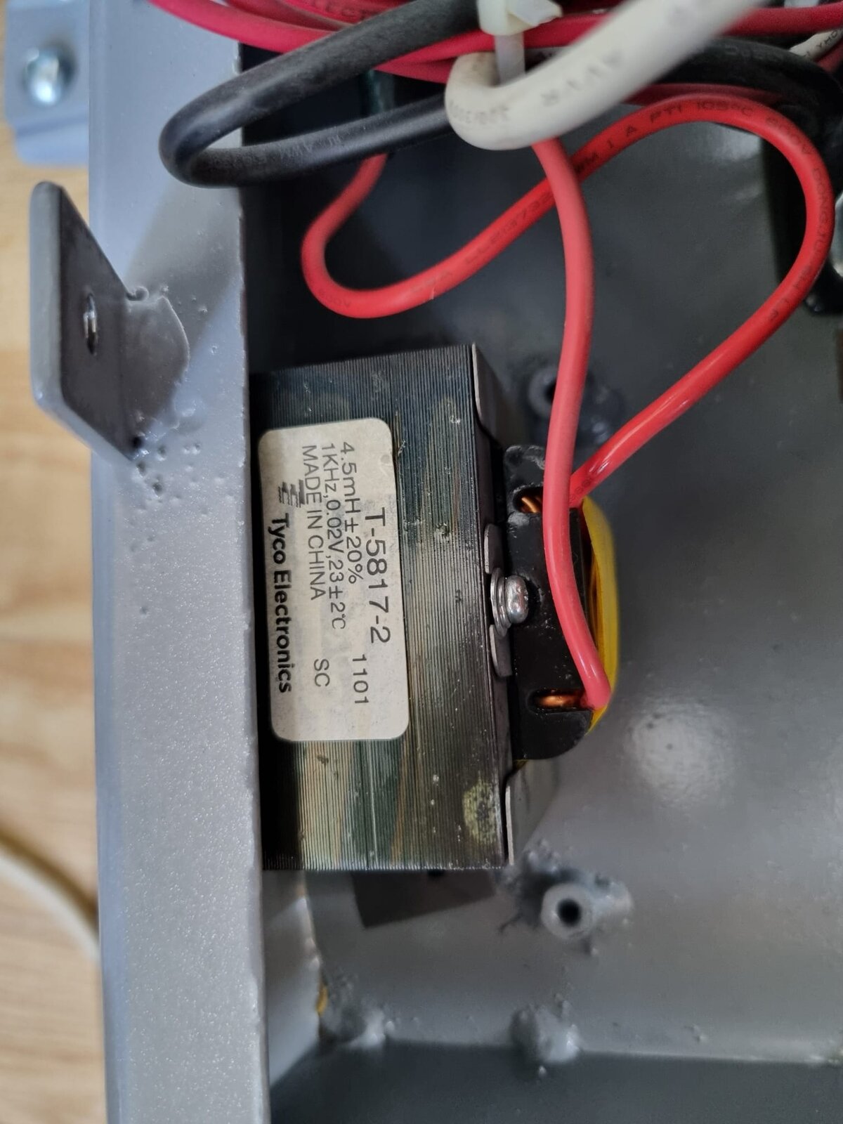

Herkese Merhabalar, elimdeki Teamwork E8150M koşu bandının üzerindeki T-5817-2 model trafo, koşu bandını çalıştırınca elektrik ark sesi yapmaya başlıyor, hız arttırdıkça ses seviyesi artıyor. Yenisini almayı düşündüm fakat internette aynı modeli bulamadım. sadece mH değeri biraz daha az olan https://tr.aliexpress.com/i/1005005584989147.html bu ürünü buldum.
Cızırtı Sesi Videosu: https://s6.dosya.tc/server21/1v2bn2/video.mp4.html
Siz değerli uzmanlara sorularım;
1- Aliexpress linkindeki ürünü alsam uyum sağlar mı ?
2- Elimdeki bu trafonun sorunu ne olabilir, tamiri mümkün müdür, mümkünse kimler yapar ?
Trafo resmi ektedir.

* Daha önceden bu sesi duymuyordunuz , şimdi duyuyorsanız;
* Eğer çalışma esnasında sesden başka problem yoksa dayanıklı esnek malzemeyi ,( Kaliteli lastik conta veya ayakkabı tamircilerinde 0.5cm kalınlığındaki kösele benzeri malzeme ) gövde ile arasına koyup gözlem yaptıktan sonra değişimi düşünebilirsiniz .
*Besleme voltajını da kontrol ediniz.
Bu sese, motor hızı kontrolünde kullanılan Thyristor veya Triac sebep oluyor.
Çıkan ses trafo saçlarının titremesinden oluyor.
Bu sesi mekanik yollarla keseceksiniz.
@ATAŞ Mühendislik iüinde dediği gibi sıkıştırabilirsiniz veya transformatör izolasyon epoksisi / reçinesi döküm içine yerleştirebilirsiniz.
Bunları bulamam derseniz yine uygun bir kutuya (o ısılarda erimeyecek), koyduğunuz trafoyu zift içine gömersiniz.
Kolay gelsin

Aleti 2. el olarak aldım ve daha öncesini bilmiyorum. Cihazın çalışmasında ses dışında herhangi bir problem vs. yok. Gücü gayet yerinde. Elektrik konusunda çok temel bilgim var ve bu trafo multimetre ile nasıl ölçülür bilmiyorum. Ama eğer böyle sesli çalışması anormal bir durum değilse ve trafonun kendine ve cihaza zarar vermez ise dediğiniz yalıtım yöntemlerini deneyeceğim. Teşekkürler.

Bu sac titremesi dediğiniz durum normal bir durum mu? Uzun vadede zararı olur mu?
Birde bu dediğiniz izolasyon yöntemleri trafoyu saracağı için ısınma problemi olma riski olabilirmi acaba.
Trafoyu yerinden çıkartıp, herhangi bir Bobinajcıya gösterin.
Yardımcı olacaktır.
