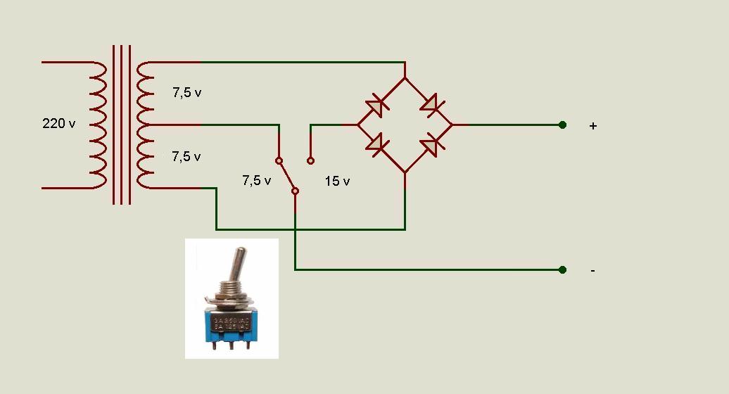

6 ve 12 volt akü şarz devresi
Bu devre ile ister 6 volt ister 12 volt aküleri şarz edebilirsiniz. 2x7.5 volt transformotorun gücüne göre şarz akımını ayarlayabilirsiniz. Toggle anahtar ile 7,5 volt tarafında orta uçlu tam dalga doğrultucu 15 v tarafında köprü tipi tam dalga doğrultucu olarak çalışır. Trafo 1 amperlik ise 6 volt aküyü 2 amper ile 12 volt aküyü 1 amper ile şarz eder. 15 vat trafo ile bu şekilde çalıştırabilirsiniz.
Bu devre ile ister 6 volt ister 12 volt aküleri şarz edebilirsiniz. 2x7.5 volt transformotorun gücüne göre şarz akımını ayarlayabilirsiniz. Toggle anahtar ile 7,5 volt tarafında orta uçlu tam dalga doğrultucu 15 v tarafında köprü tipi tam dalga doğrultucu olarak çalışır. Trafo 1 amperlik ise 6 volt aküyü 2 amper ile 12 volt aküyü 1 amper ile şarz eder. 15 vat trafo ile bu şekilde çalıştırabilirsiniz.Ekli dosyayı görüntüle 62250
Evet bu devre ve tanımlanan sistem en ucuz ve en basit sistemdir. ama sıkıntı şurada ki , bu sistemde akım sınırı olmadığından şebeke voltajındaki yükselmeler ve alçalmalar direk etki edecektir. ve yine akım sınırı olmadığı için bazı durumlarda trafo gücünü aşacak şekilde aşırı yüklemeyle fazla akım çekilecektir. bu da ya trafoya veya aküye zarar verebilir. en hafifi ömrünü kısaltır. " 2x7.5 volt transformotorun gücüne göre şarz akımını ayarlayabilirsiniz." tanımına katılmıyorum. evet kullanılacak güce göre transformator seçilir ama bu akım sınırı demek değildir. saygılar.
Hem en ucuz hem de en basit olacak hem de hassas akım sınırlaması olacak bu nasıl olacak. Trafoların çalışma prensibinden yararlanırsanız olur. Li-on, li-po v.s için şarjör mü dedik. Katılmadığınız yerlerin nedenlerini ve size göre doğrularını açıklarsanız bilmiyorsam öğrenirim, bilmiyorsanız öğretirim.
saygıdeğer kaygısız ustam. ben bu devrenin artı ve eksilerini belirtmeye çalıştım. açıklamanızdan zaten bunu bildiğinizi anlıyoruz ki bu şüphe götürmez. siz en ucuz en basit bir sistem paylaşmışsınız. evet doğru. ben de bunu deneyecek arkadaşlara küçük bir uyarıda bulundum. yapacakları zaman bunu dikkate alsınlar diye. başka bir şey yok. saygılar.

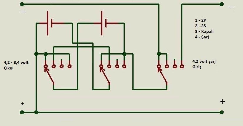

İki li-on pilden 4,2 volt veya 8,4 volt alınabilir ve 1S bms ile şarj edilir.
1 adet 4x3 komitatör ve 4.2 volt çıkış veren adaptör veya tp4056 v.b. ile yapılabilir.
