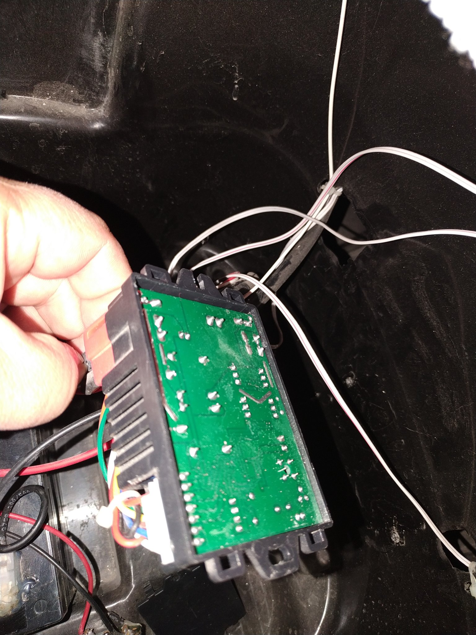

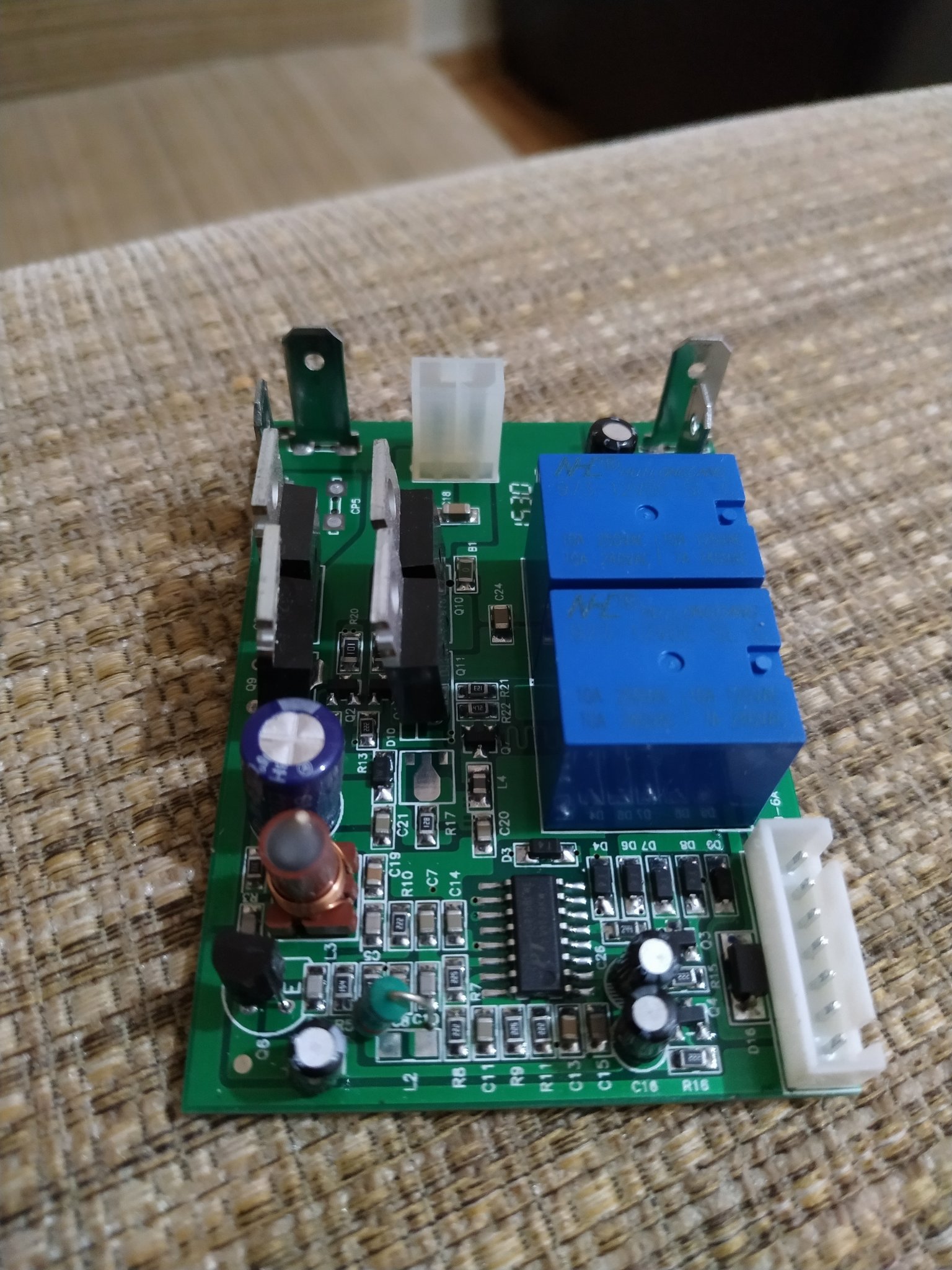

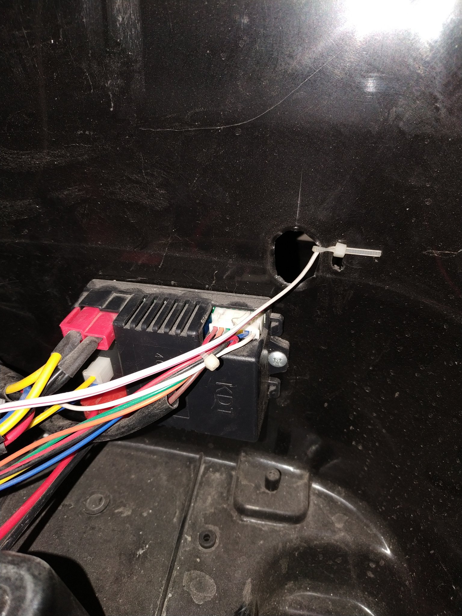

Arkadaşlar konuyu yanlış açtıysam kusura bakmayın foruma yeni üye oldum 12 voltla çalışan akülü çocuk arabası çalışıyor ışıkları yanıyor müzik çalıyor ama gaz verince veya kumandasından ileri geri yapınca altında koltuğun altındaki soketlerin girdiği bir kutu var ondan tık tık diye iki kere ses geliyor sanki şalteri açarsın kaçak akım olurda kendisi atarya onun gibi tık tık diyor ama gitmiyor parçanın resmi bu ses beyaz soketle ilgili gibime geliyor beyaz soketi sökünce enerji tamamen gidiyor takınca enerji geliyor ama siketin üstüne parmağımı deydirip ileri yaptığımda soket titriyor gibi hissediyorum tık tık yapıyor bu beyaz soket kabloları çoğunluğu arabanın ön tarafına doğru gidiyor kimisi açma kapama kimisi ileri geri vites ben olayı çözemedim tık tık yapması nedendir sorun nerede acaba
    662.7 KB · Görüntüleme: 84
Kutuyu söküp içinin resmini koyarsanız bilen arkadaşlar daha rahat çözüm sunabilir.Verdiğiniz bilgiler ile çözüm üretmek çok zor.

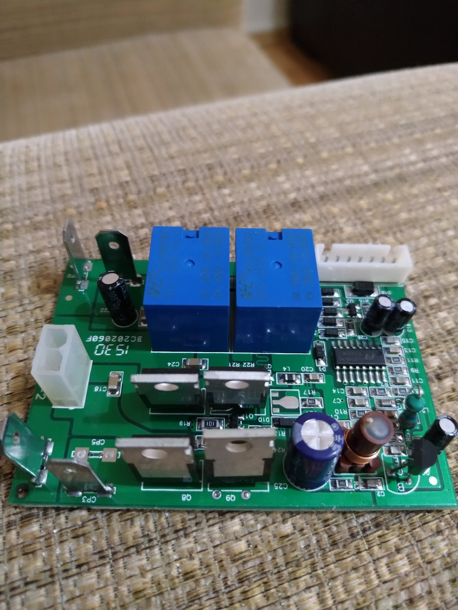

Kutuyu ordan çıkardım arkasında kapak var kapağıda açtım böyle birşey var içinde ses bu kutudan geliyor tık tık yapıyor ama araba hareket etmiyor

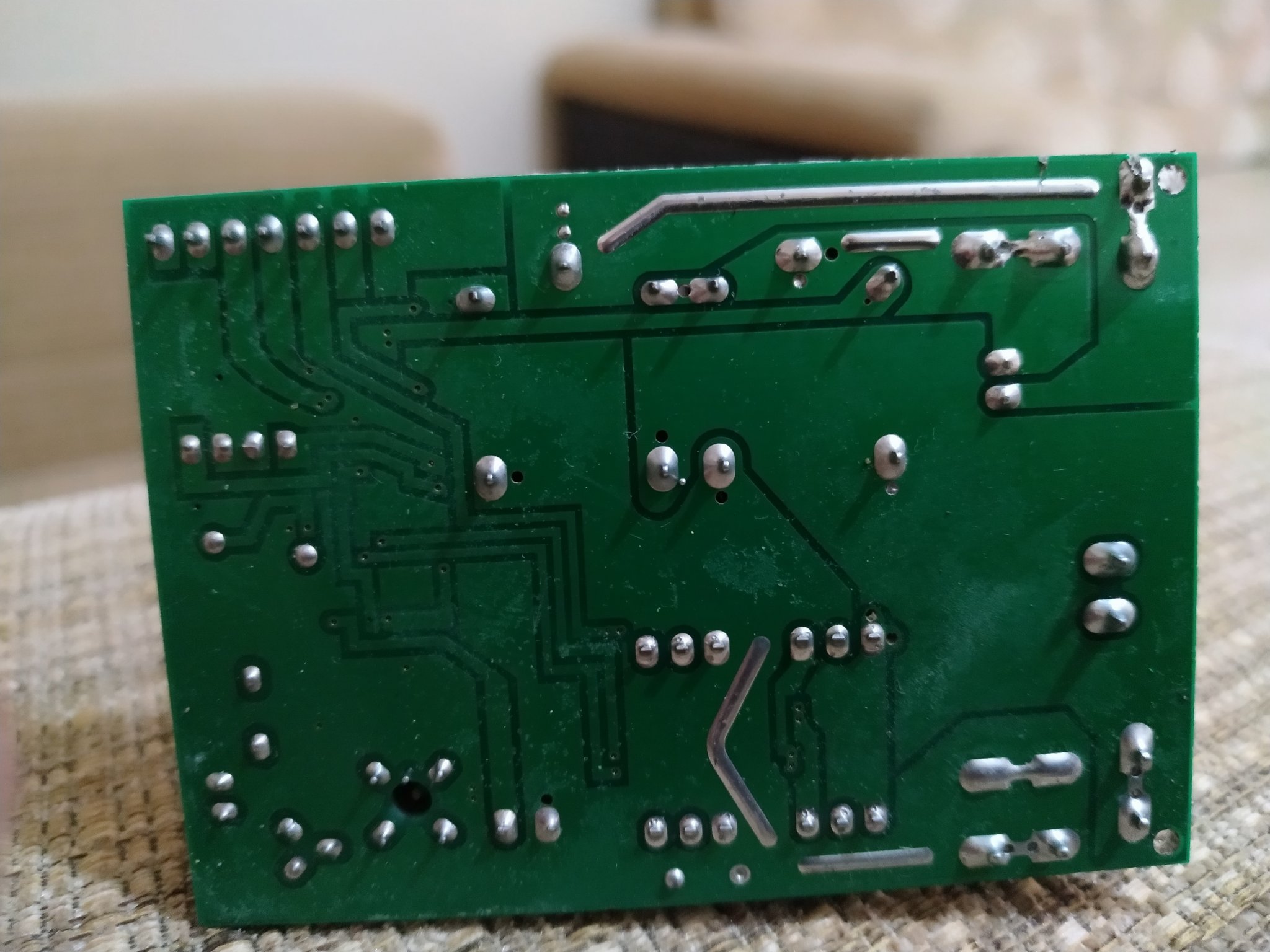

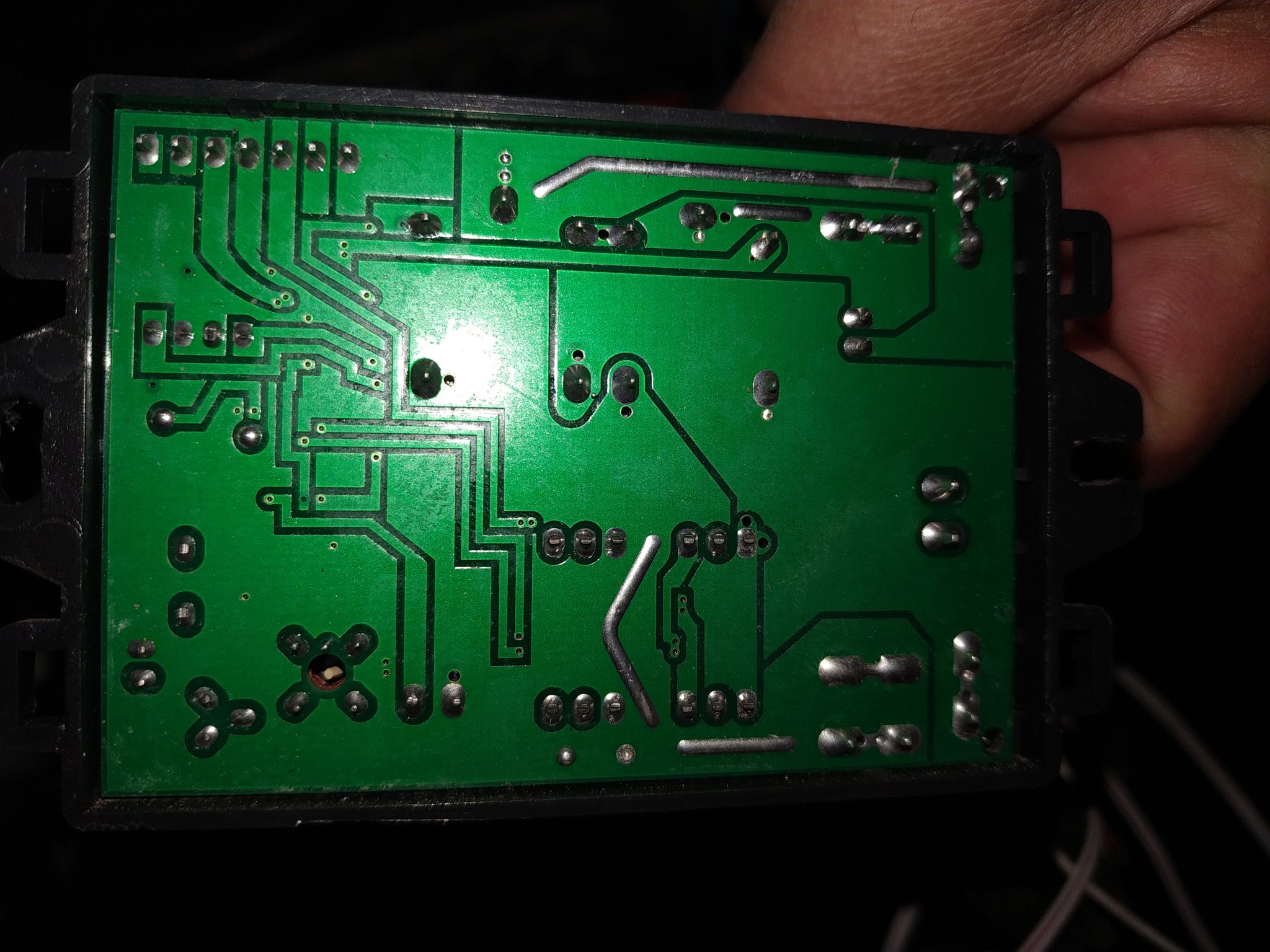

Baskı devrenin diğer yüzünü de gösterseydiniz. Anlattıklarınıza göre mini röle arızası gibi görünüyor.
Diğer yüzü derken resimdeki görüntünün altınımı diyosunuz

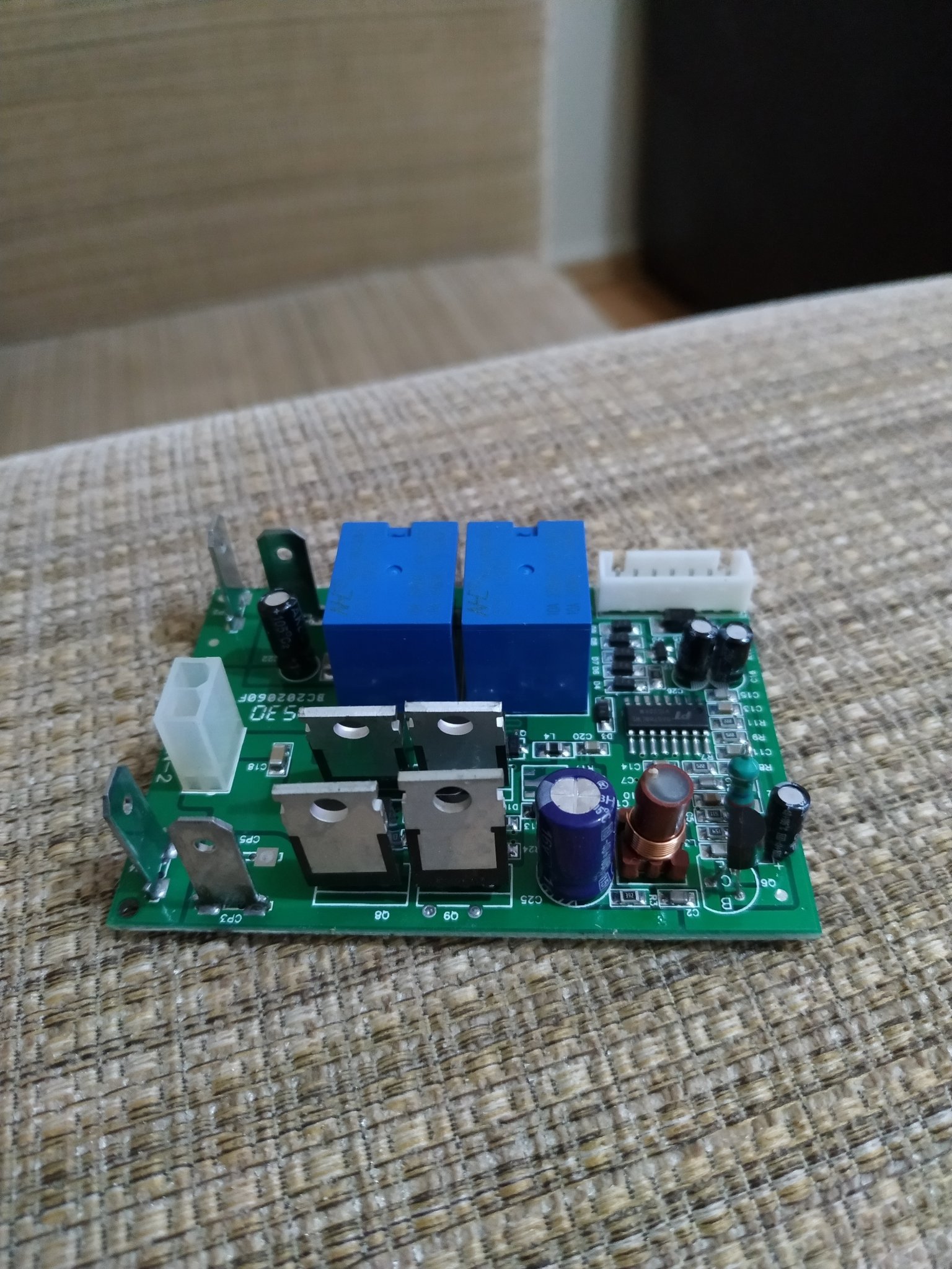

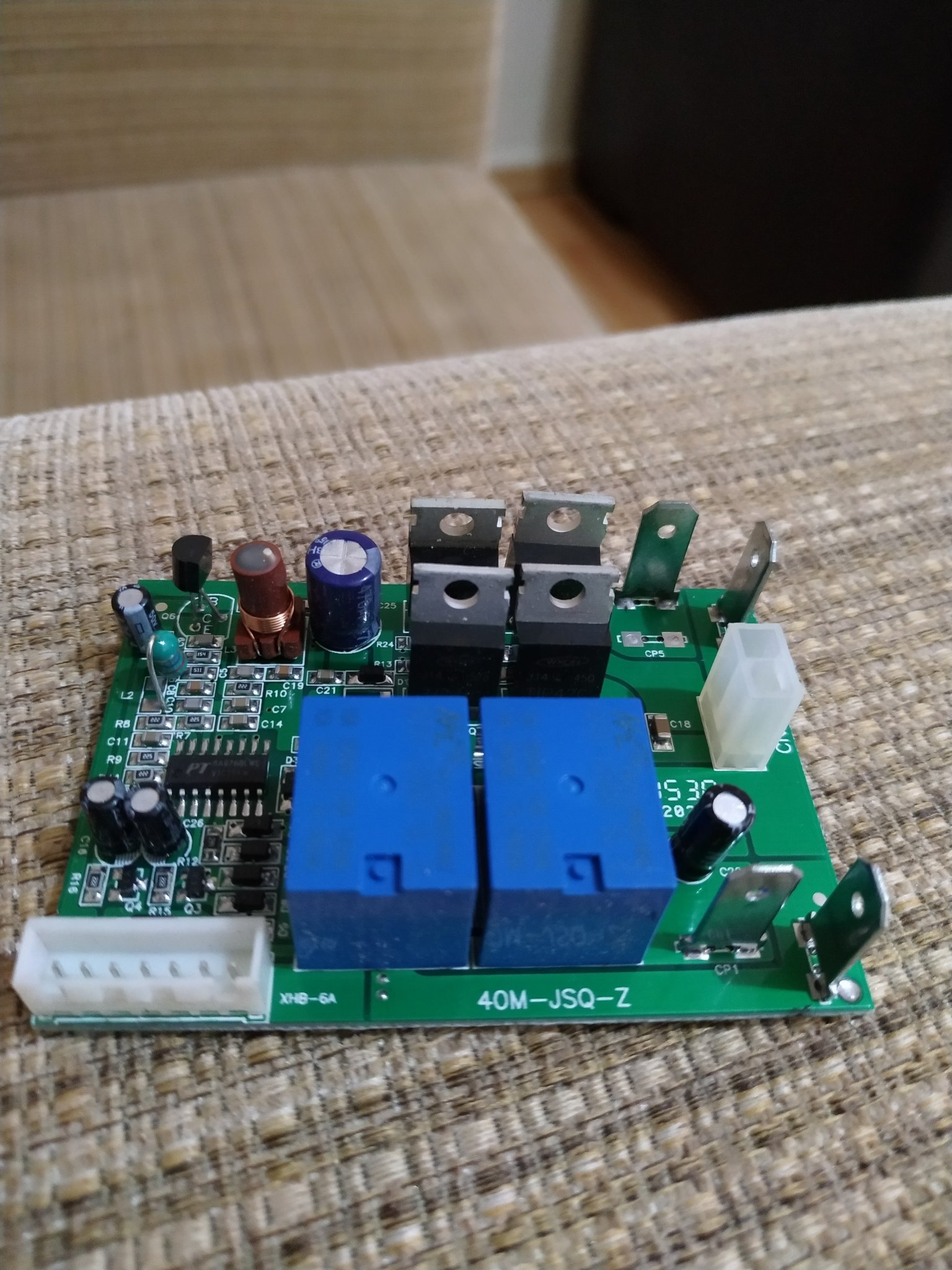

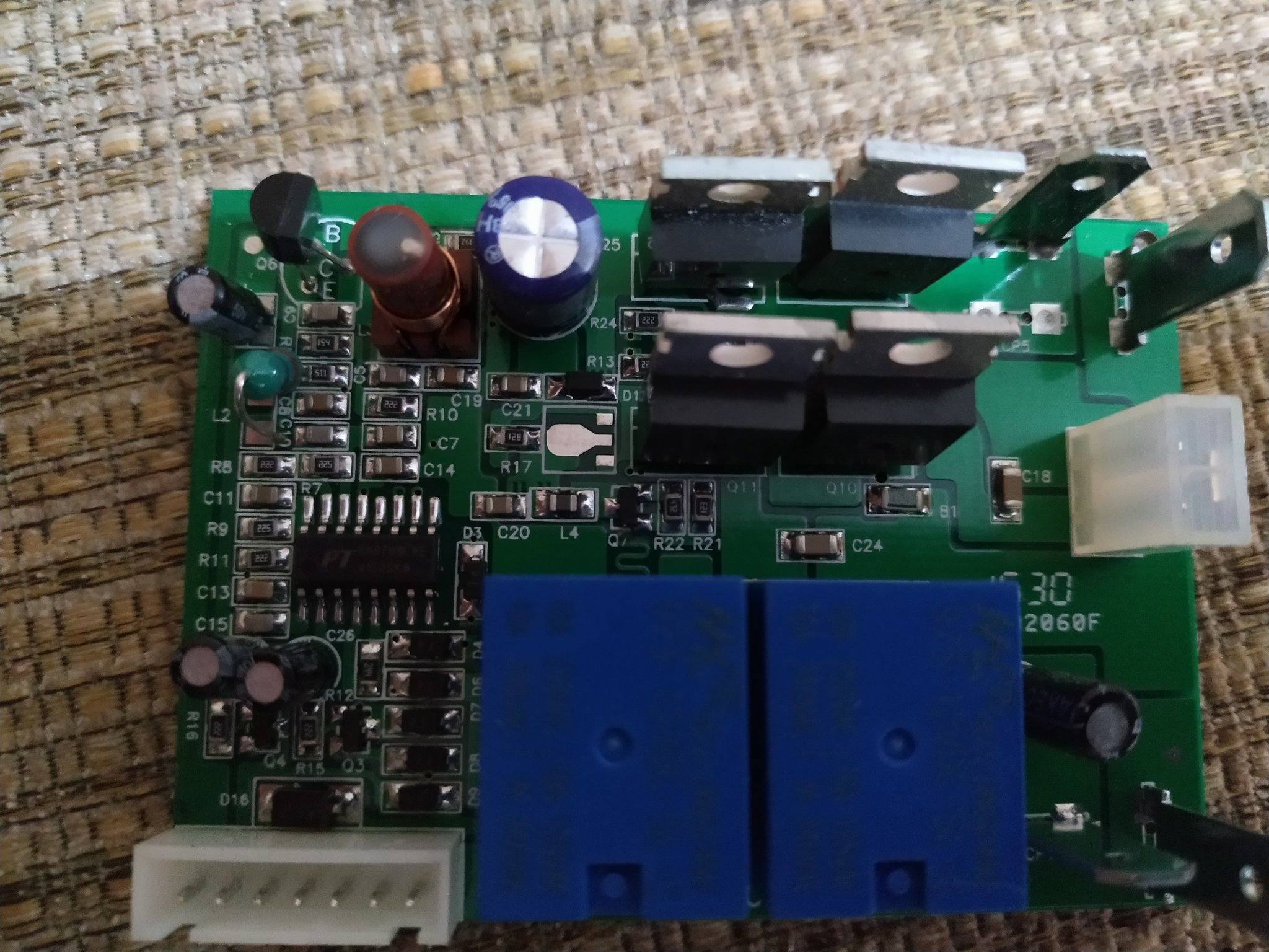

Evet elektronik devre elemanlarını bir görseydik en azından dedim. Foto çektiğiniz taraf pek bir anlam ifade etmiyor. Siyah yada mavi renkte bir mini röle olmalı. Muhtemelen o arızalı.

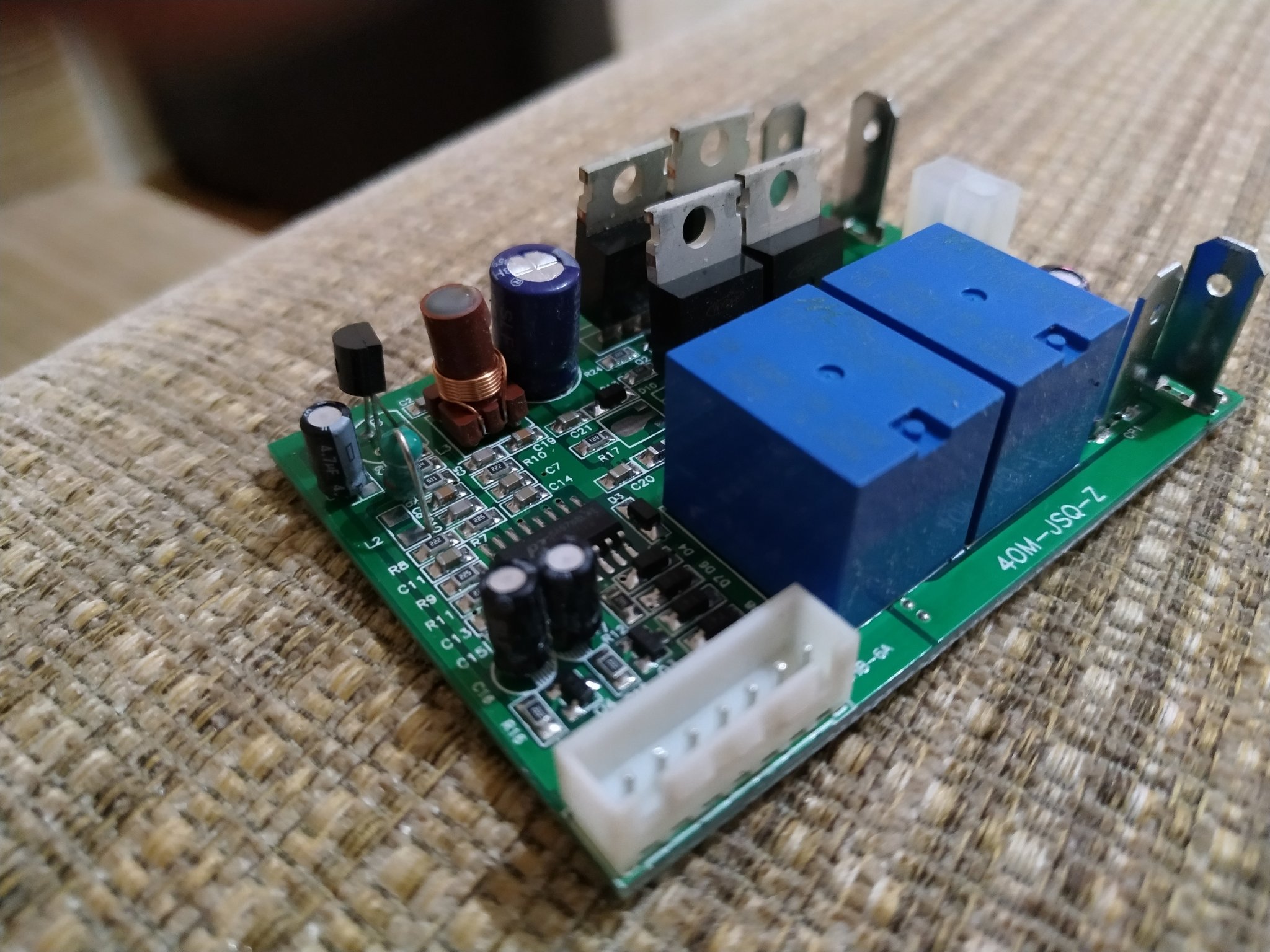

Dediğinizi yaptım resimler bunlar baktığımda çok temiz duruyor sanki yeni gibi tertemiz bende hiç anlamıyorum bu işden

O şekilde enerji verip kontrol edin. Röle bobin uçlarına kaç volt düşüyor, kontaklarını kapatıyor mu?
Bahsettiğim mavi mini röleden 2 adet var o devrede. Anlamıyorsanız bir elektronikçiye gösterin halleder.

Benim elektronik bilgim zayıf o devrede smd elemanlar var. Elektronikçi arkadaşlar yardımcı olabilir. Ama bu işlerden anlamayan birisine uzaktan tarif edilerek yaptırılabilinecek te birşey yok maalesef.
