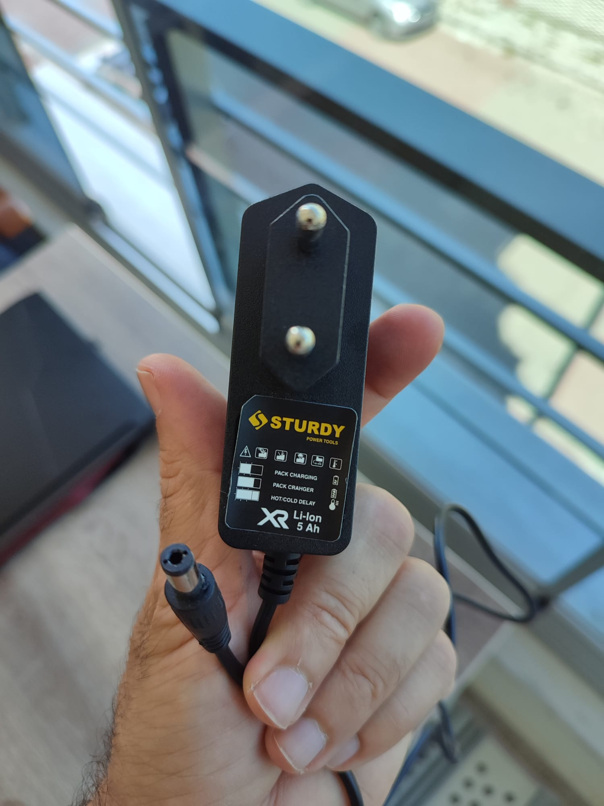

Merhabalar arkadaşlar oğluma 7 yıl önce aldığımız bi akülü araba var bu akülü araba çalışmadı geçtiğimiz günler de bene aküsüne baktim 6 volt 7 amper olduğunu gördüm zaten yavaş bir araçtı sonrasında biraz araştırınca 12 volt akünün biraz sorun olacağını anladım ve 6 volt 12 amper akü alıp bugün bağlantısını yaptım herhangi bir sorun olmaksızın araç çalıştı.
Soruma gelecek olursak 6 volt 12 amper akü sorun yaratır mı ve aynı şarj aleti ile şart etmemde sorun olur mu?
Son olarak ise şarj aletini bulamadım evde şarjlı matkap vardı onun ucunun olduğunu gördüm bu aküyü şarj eder mi görseli aşağıya bırakıyorum.
    1.5 MB · Görüntüleme: 232
1. 6V 7Ah akü yerine, 6V 12Ah akü kullanabilirsiniz. Araç daha uzun süre çalışır. Aynı şarj cihazı ile şarj edebilirsiniz. Sadece daha uzun sürede şarj olur.
2. Fotoğrafını paylaştığınız şarj cihazı akünüze uygun değildir.
Teşekkür ediyorum peki bulamazsak şarj cihazını nasıl bi cihaz almam gerekiyor görsel veya link iletir misiniz?

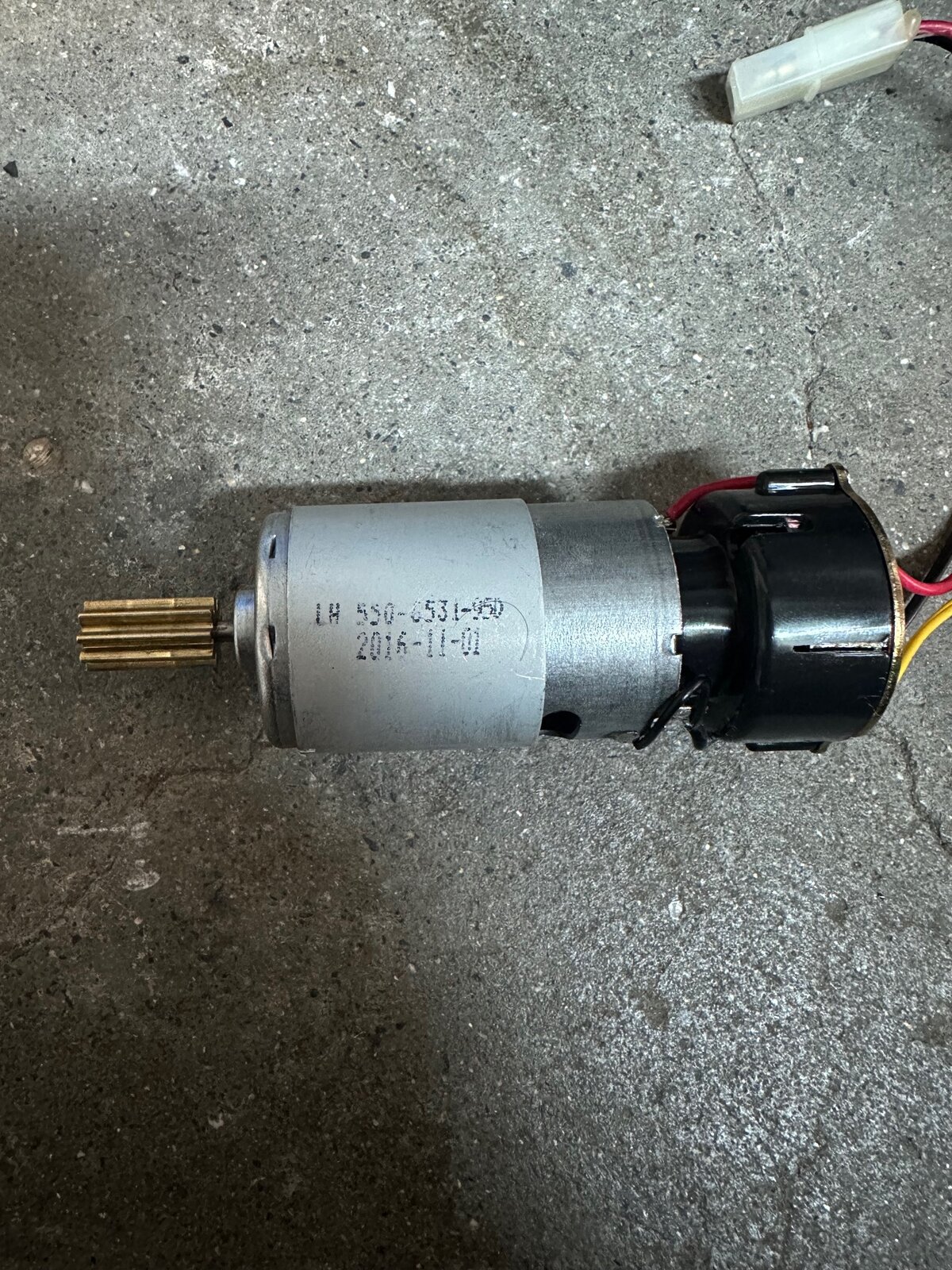

bir arkdaşımızdan bizde akülü araba aldık, aküsü bitik galiba şarj tutmuyor. kontrol için motorunu söktüm, 12v verdiğimde motor çalışıyor. akü olarak 6v akü konulmuş cihaza.
12 v akü koymamda bir sakınca olur mu acaba? ayrıca biraz hızlandırabilmek için, şanzıman dişlilerinden büyütme mi yapmak gerekir ? :)

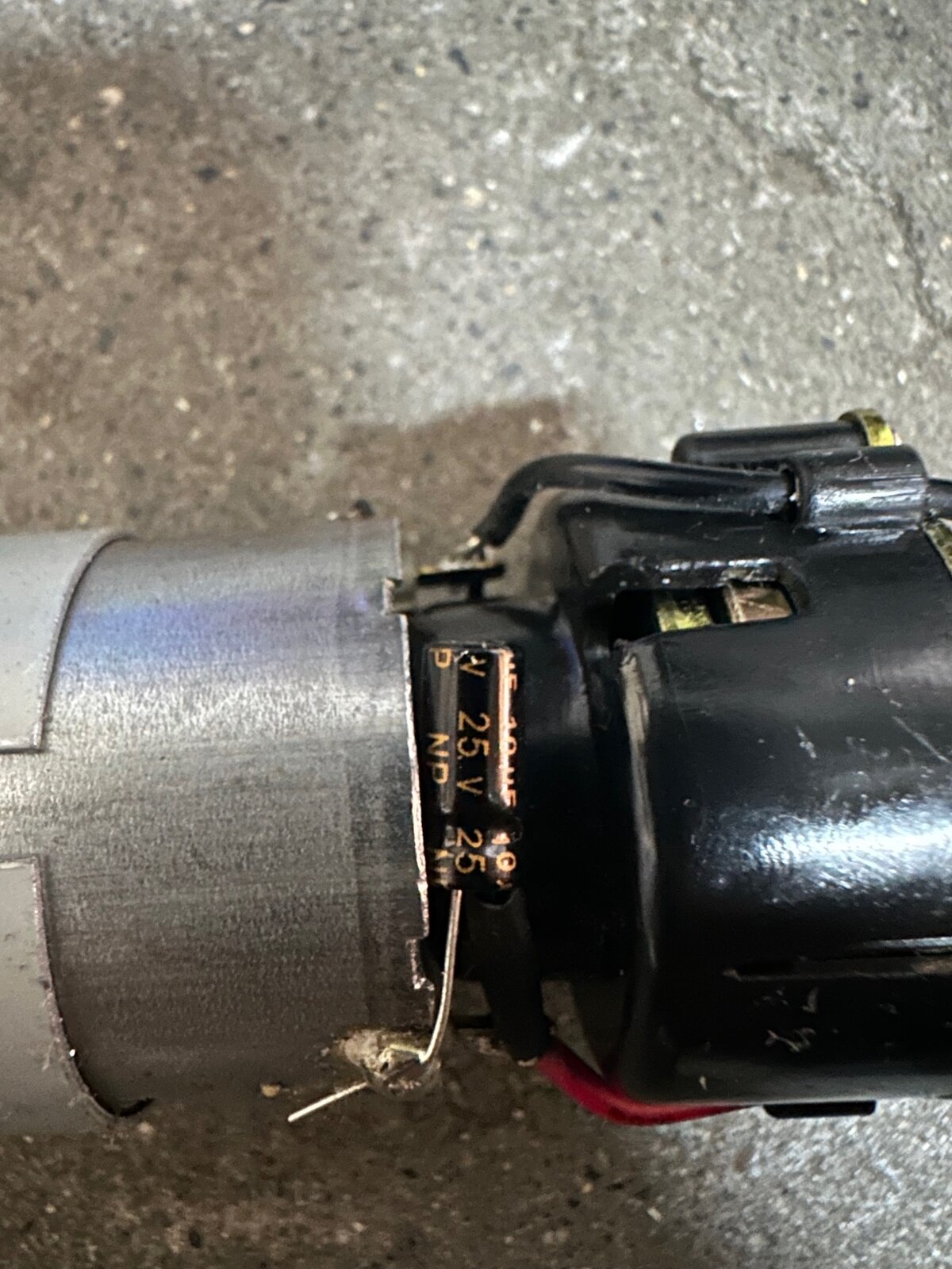

bir de üzerindeki bu diyot ne işe yarar?
Araçta motoru kontrol eden herhangi bir elektronik devre yoksa yani pedala basıldığında motor doğrudan anahtar üzerinden enerjileniyorsa 12V akü takmanızda sorun olmaz aksi halde elektronik devre zarar görebilir.
O diyot değil kondansatör. Motora enerji verip keserseniz, enerji kesildiğinde motor uçlarında anlık bir gerilim oluşur, bu gerilim motoru süren komponentleri bozabilir, bunu önlemek için motor uçlarına paralel bir kondansatör bağlanır.​
on-off tuşu açıldığında ışıklar filan yanıyor motor sesi çıkartan devre var. acaba bunlar 6v ile çalışıyor olabilir mi?
