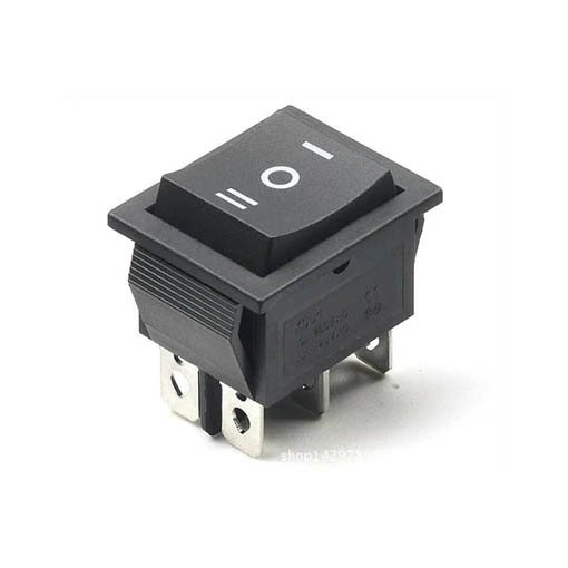

Motor ve akü uygun. Yanlız röle kartına gerek yok. Ama gaz pedalını kullanabilir miyiz bilmiyorum. Çünkü motor ilk kalkınmada yüksek akım çekecektir. Pedal yerine bir düğme kullansan olmaz mı.
Böyle 2 yollu alırsan geri gitme şansı da olur.
Birde bu bağlantıları önce dışarıda yapacaksın , çalıştığını görünce arabaya monte edersin.
