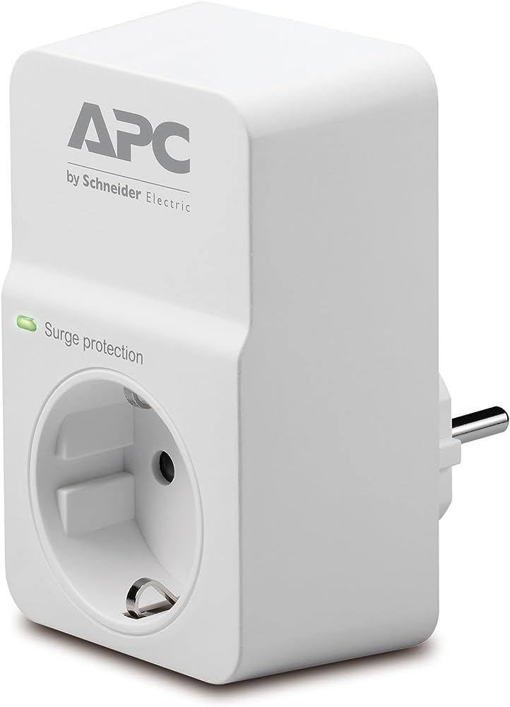

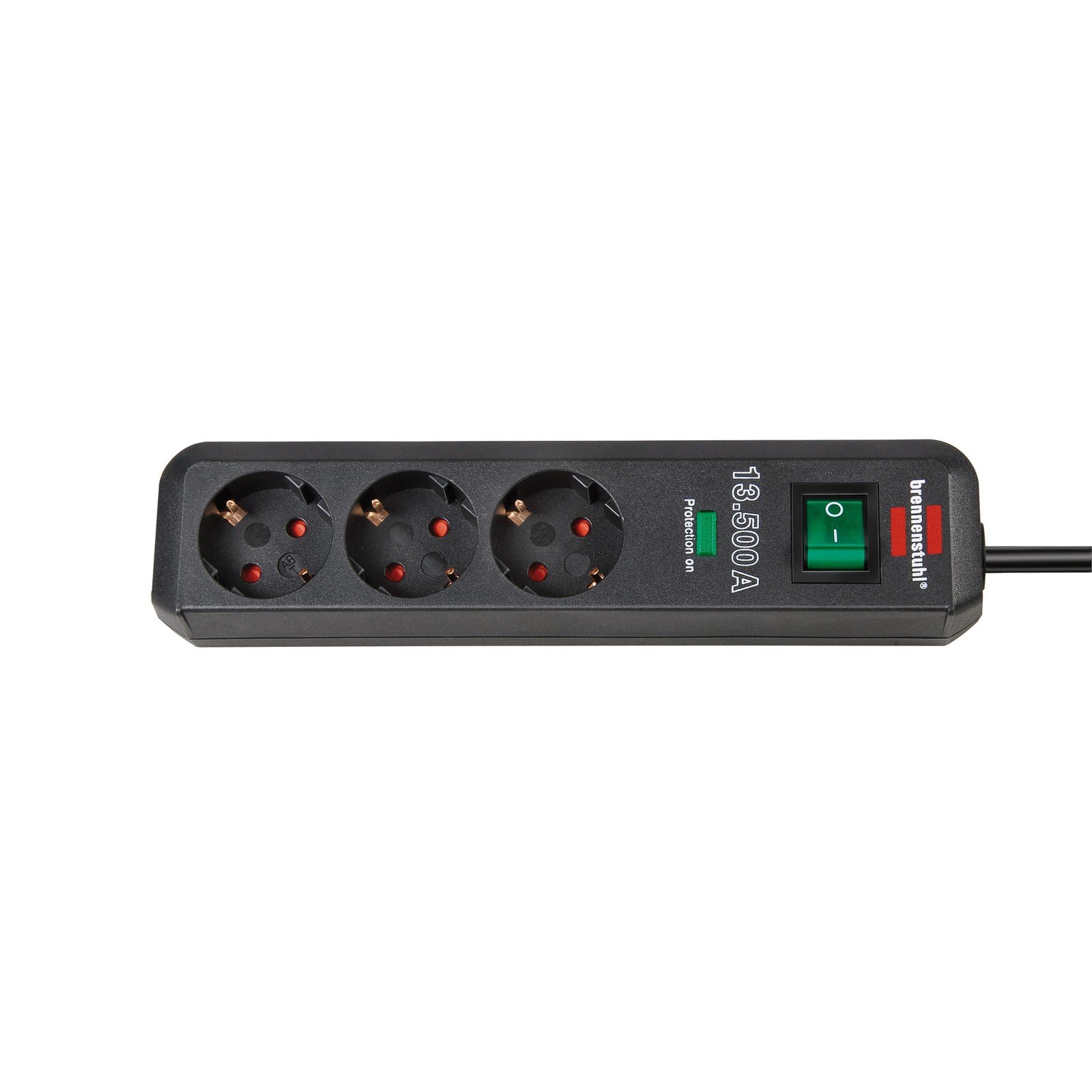

Bu akım korumalı priz ve akıllı priz konusunda faydalı veya sorun olabilir gibi iki görüş var.Bu konuda bilgi gerekiyor.Hangi cihaz ve makinelere tavsiye edilir,nelere dikkat etmeli,almalı mı?
Cevaplar için teşekkür ederim! ... ORHAN
Ben biri arızalansa da tekli akıllı priz kullanıyorum. Uzaktan kontrol gereken yerlerde ortamda internet varsa kullanışlı bir araç. Koruma prizi normalde tip1 ve tip2 Parafudr'ların sonrasındaki sızan darbelere karşı devreyi açması için kullanılıyor. Önünde bahsettiğim parafudr'lar yoksa gelecek ilk darbe cihazı patlatacaktır. Zaten böyle bir güvenli koruma olsaydı parafudr'lar icat edilmezdi.
