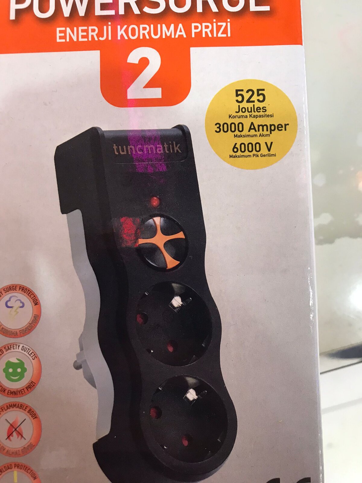

Herkese Hayırlı Günler Değerli Ustalarım,
Anlayamadığım bir konu hakkında bilgilerinize danışmak istedim.
Evdeki bazı cihazlarım için akım korumalı priz almak istedim ama paketin üzerinde 3000A 6000V pik gerilimi yazıyordu. Anlayamadığım konu şu biz prizlerde 16amper 220volt kullanıyoruz, 10 amper çekecek bir cihaz için bu bu özellikler fazla değil mi? ya da almam gereken değer aralığı nedir?
4000W olan akım korumalı prizler mi tercih etmeliyim. Çorba oldu biri bana izah etsin lütfen. :)
    249.1 KB · Görüntüleme: 212
Birkaç kaliteli olan dışındakilerin ta-
mamı,para tuzağı 1 ₺ lik ürünlerdir.
Üstündeki yazıların hepsi sallageç
türünden ifadelerdir.Hiçbirisinden,
priz akımından daha fazla akım alı-
namaz.4000 watt ifadeleri,palavra-
dan başkabişey değildir.Legrand,Sc-
hneider,Leutron,Phoenix marka ürün-
ler dışındaki isimlere itibar etmeyiniz.
Merhaba tavsiye isterseniz Akım korumalı bir priz almayın zaten elektrik aldığınız sigorta kurusun da bir sigorta var.
Yazılan değerler halkı kandırmak için olan pazarlam taktikleridir.Ürün laboratuvar testine gitmiştir. Orada milisaniye değil mirosaniye o değerlere dayanabilir raporu almıştır.

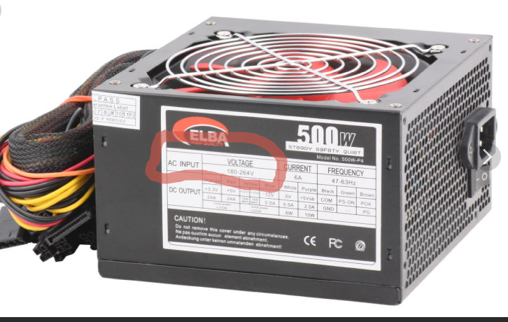

Almanız gereken ürün gerilim koruma röle sidir. Gerilim dalgalanmalarında cihazların besleme kartları dalgalanmayı tolere edemediği için bozulmaktadır.Kullnacağın cihazın altında veya yanında giriş besle değerleri vardır ona göre alta verdiğimin ürünün değerlenir girmelisiniz. örnek resim de değerler görünmektedir 180-264v arası çalışmaktadır max değerlere gelmecek şekilde 190-250v arası ayarlam yapılmaldır.
almanız gereken ürün
