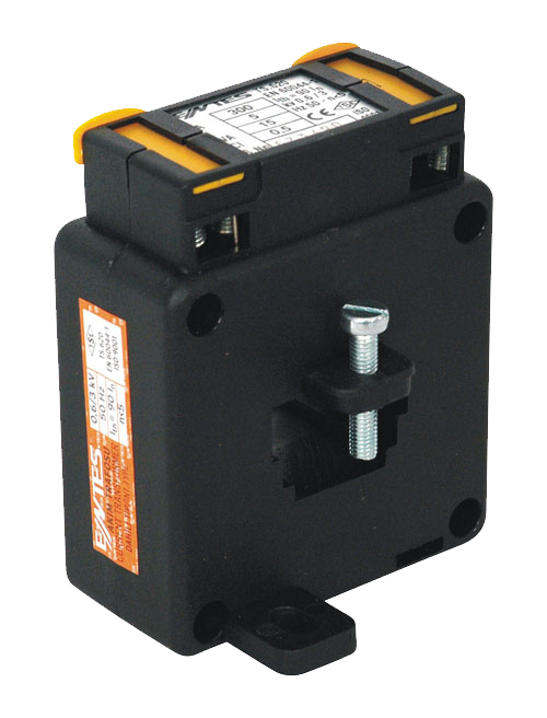

Panoyu revize ediyorum. üzerinde 30/5 3 adet var ama 30 talep güç 30 amperi geçtiği için onlar sökülecek. kurulu panoyu max 100A (kurulu güç gibi) tasarlıyorum. trifaze akımlarıda ölçmek istiyorum 3 adet yada 6 adet 100/5 akım trafosu alacağım. 6 adet olunca totalde trafo için verilecek paraya acıyorum. bu trafolar gereksiz pahalı geldi bana...
Resimdeki model trafo aldım. 16mm nyaf kablo kullanıyorum. kabloyu ortadan geçirip bırakmam yeterli mi yoksa bara mı takmalıyım?
