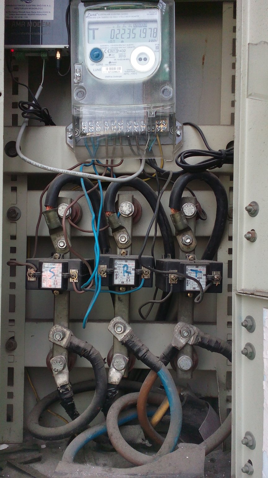

ustalarım selamın aleykum
Geçen gün enerjisa dan geldiler ve bina enerji girişi kofranın içindeki NH çıkışına TMŞ salter taktirmamizi istediler.panonun muhurlerini soktuk ve icine baktikki 3 tane bara icinde akim trafolari var ve Nh tan cikan 3 uc baranin ust tarafina
baglanmis,ADP ye giden uclarda baranin altindan dogru cikmis.dogrusu boylemi olmali ?(baralar 20 cm ve dik konumlu)
Akim trafolari ters baglansa idi yani etiketi ters sekilde baglansydi nh tan cikan uclari baranin altina baglayabilirmiydik bunu merak ediyorum..
2.sorum da akim trafosu ile ilgili..
Panodaki akim trafosu uzerinde 400/5 ywziyor..bu deger neye gore belirleniyor?
Akim trafosu uzerinde s1-s2,p1-p2 uclari var..bizim panoda p1 p2 yazan yerlerde bir kablo baglantisi yapilmamis ama s1s2 uclari sayaca gitmis.dogrusu boylemi? p1 p2 ye bisey baglanmazmi?Gerçi oralar boş gibi duruyor on taraftakı s1 s2 de klemens yeri var ama p1p2 de bole bişi yok.uzun bir civata var.
sanırım herhnagi bir bağlantı yeri değil ama neden etiket üzerinden belirtilmiş bu?

Nh degeri kac amperse ona goremi belirlenir akim trafos orani?.. Yani kofra nh 800 amper olsaydi 800/5 mi takilmasi gerekirdi?
akım trafosu kurulu güce göre belirlenir x 5 sayaca bağlantısı her faz için birinci uç akım rafosunun girişi 3. uç dönüş ucu ortada kalan uca da akım trafosunun bağlı olduğu fazdan sayaca referans fazı verilir.her 3 faza bu bağlantı verilir en son da ki klemenslere nötr bağlanır.Akım trafosu seçimine örnek verirsek diyelim ki
20 kva kurulu gücün var faz başı 30 amper civarı akım çekeceğin için en yakın değerdeki akım trafosunu bağlarsın 40/5 yada 50/5 gibi
normalde akımın yönü yukarıdan aşağıya ise S1 canlı uç S2 dönüş ucu olur tersi durumda ise S2 canlı uç S1 dönüş ucu olur

Son yazdiginiz ters duz olayini tam anlayamadim
