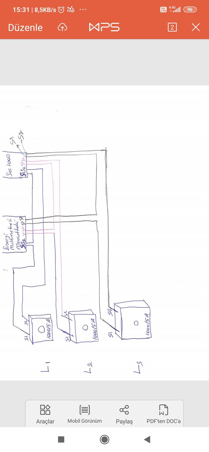

Arkadaşlar merhaba
Çalıştığım yerde 120 kwe bir güneş enerji santrali var buraya yakın zamanda bir ges sinirlayici cihaz aldık mevcuttaki bina ADP sunda bulunan 3 adet 1000/5 A akım trafosundan akım değerleri referans olarak alınmak isteniyor benim asıl sormak istediğim mevcuttaki 1000/5 A akım trafoları bir analizore bağlı zaten ben buraya tekrardan akım trafosu almadan enerji analizörü ve ges sınırlayıcı cihazını seri baglasam bir problem teşkil eder mi ? Kendimin oluşturduğu bağlantı şemasını ekliyorum. Yardımlarınızı bekliyorum iyi günler

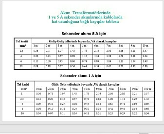

Semadaki gibi baglanti yapabilirsin ayni uygulamayi x5 sayac ve analizor uzerinde yapmistim birer adet akim trafosu ile yani 3 akim trafosu ile hem x5 sayaci hemde analizoru kullanmistim 1000/5 akim trafosu ile fakat @sami inci Nin dedigi gibi kablo metrajlarini goz onunde bulundur mumkunse adp icinde en yakin konumda bulundurarak uygulama yap

Akım trafosunun Clas sı 0,5 olmalı aksi takdirde ara ara şebekeye basarsın sıkıntı olur.
