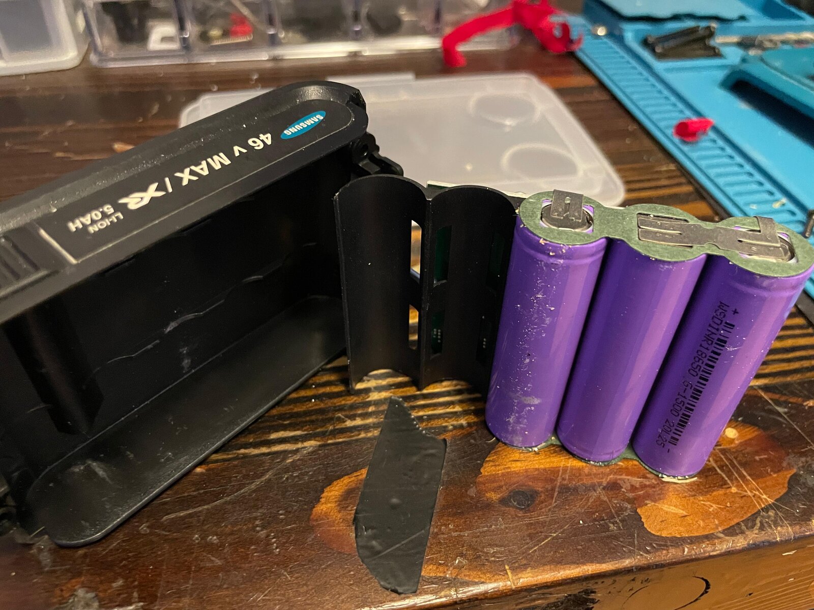

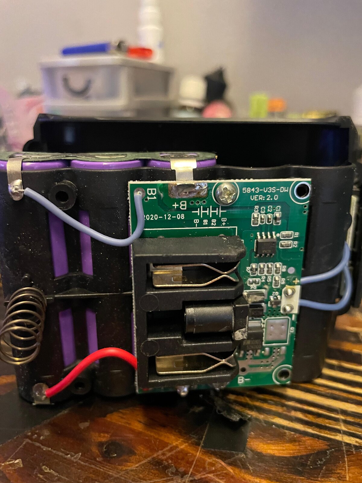

Projcb plus akülü vidalama almıştım 3 yıl evvel. Bugün fark ettim ki piller ölüyor, yük altında 1 dakika anca dayanıyor. Elimde bir sürü 18650 pil var dedim ki değiştireyim bunları. İki sorum var ustalarımıza, birincisi üstünde ki pillerin amperini bilemiyorum baktım bulamadım. Atıyorum üstündekiler 1500mah ise ben 3000mah ile değiştirsem sorun olur mu? İkinci sorum ise fotoğrafta görüldüğü üzere batarya 3 pil kullanıyor ama 5 pil yeri var? 5 pil taksam bir sorun olur mu? Takabilirsem bağlantıyı nasıl yapıcam, orjinalinde iki pile seri bağlantı olmuş üçüncü pil ise direkt boarda gidiyor... 12v oluyor toplam. o direkt board'a giden tek pile paralel mi bağlayacam ekleyeceğim 2 pili ? Çözemedim. Sevgiler

Sanırım 3 pil seri bağlı. Bunu anlamak için bataryayı tam doldurduktan sonra şarjlı vidalamaya taktığınız uçları ölçerseniz anlarsınız.

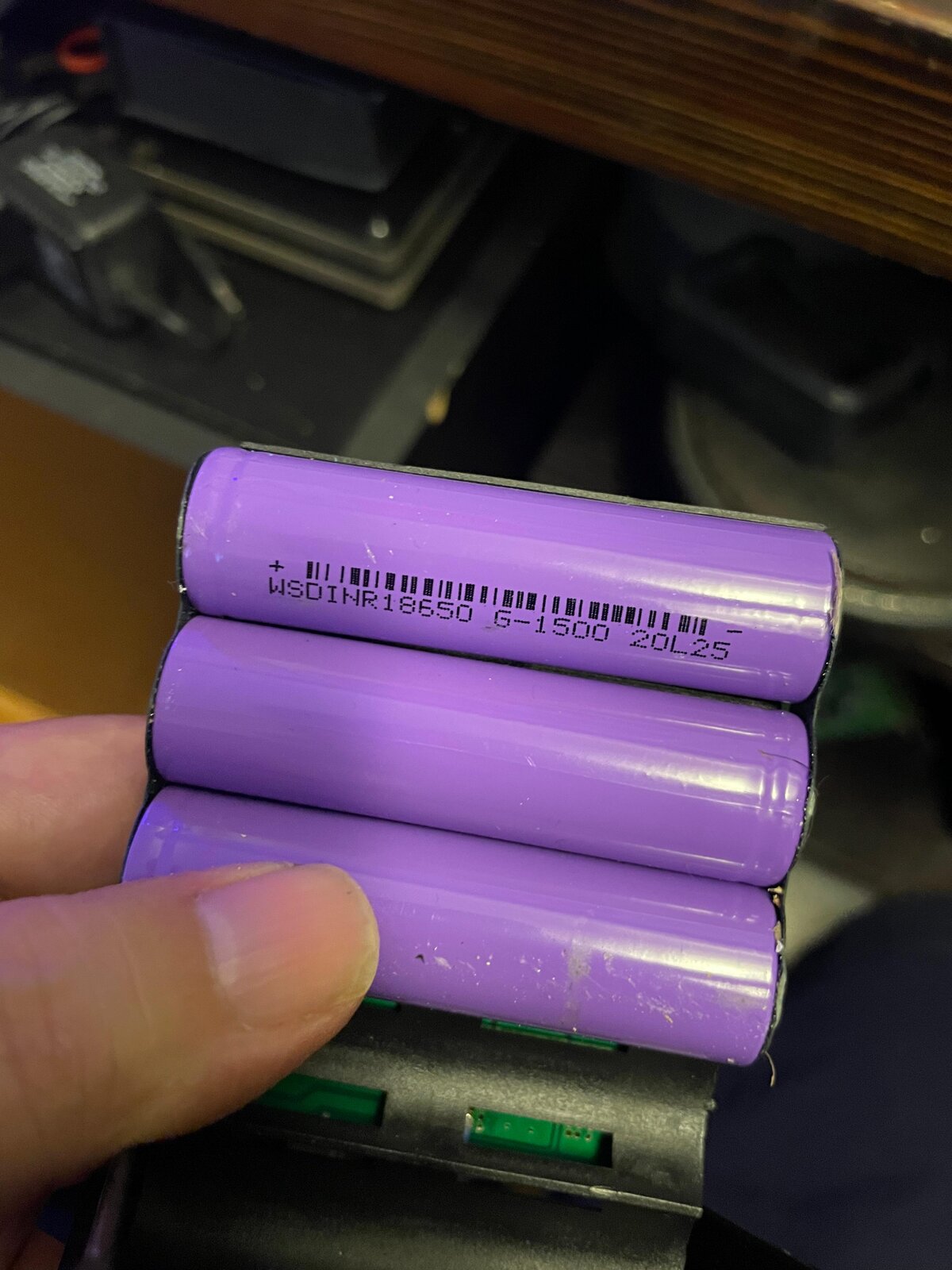

Pilinizin üzerindeki etikete göre 1500 mAh, ve 25 A tepe akımı var. 3000mAh ile değiştirirseniz daha uzun süre kullanım süresi sağlar ancak şarj süresi de bir o kadar aratacaktır.
Diğer boş yuvalara iki pili diğer 3 pilin ikisine birer tane paralel bağlayabilirsiniz. Yani kısaca pillerimiz hem paralel hem de seri bağlı olacak. Yani elinizde fazladan pil varsa bu yola başvurabilirsiniz. Bu işlem de sizin toplam mAh değerinizi yükseltecek ve daha uzun bir kullanım süresi elde edeceksiniz.
Ayrıca buradan , (sözüm meclisten dışarı) üzerinde afaki rakamlar yazan merdiven altı ürünlerin hiç bir zaman vadedilen performansı göstermediklerini anlıyoruz. Çünkü bataryanız aslında 12 volt etikette yazan 46 volt. Ah değeri 1,5 etikette yazan 5Ah.

Bağlantı şekli 3 seri gibi görünüyor.
5 pil için yer varsa 2+2+1 şeklinde takabilirsiniz.
Buradaki sorun; 2 li pillerin aynı güçte ( eş pil ) olması gerekmektedir.
1 A enerji depolayabilen pilin paraleline 2A lik pil eklenmemeli...
Eş güçte pil varsa çiftli yapın.
Pillerin güçlerini bilmiyorsanız, 3 tek seri bağlantılı batarya grubu hazırlayın.
Kolay gelsin.

18650 pillerin sadece amper değeri değil, verebildikler maksimum amper değeri de önemlidir!

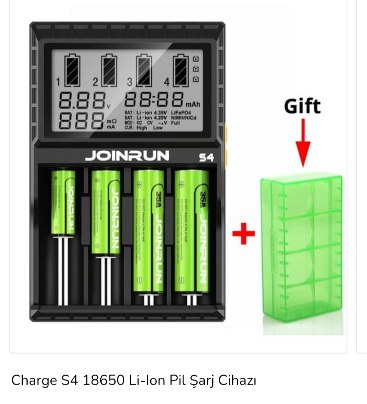

Görseldeki cihason en sağdaki şarj yuvası istenirse pilin kapasitesini ölçebiliyor.

18650 pillerin hepsi aynı güçte değildir üzerlerinde her ne kadar 1500 mA 3000 mA yazsa da dayanma dirençleri düşük olabilir sanırım ( C ) değeri gibi bir şeydi. laptoptan çıkma pille yaptığınızı varsayalım, kaç tane seri bağlarsan bağla verim alamazsınız. o yüzden elinizdeki pillerin üzerinde yazanlarla bir araştırma yapıp C değerlerini öğreniniz. ama maksat elim alışsın denemiş öğrenmiş olurum derseniz göm gitsin...
Bataryanız 3 seri pilden oluşuyor.
Bunların 2 sini 2şer paralel diğerini tek bırakamazsınız.
Ya ücünü de ikişerli paralel yapacaksınız yada tek kullanacaksınız.
2 + 2 + 1 yönteminizde 1 adet pil erken bozulacak. Batarya grup dengesi olmayacak.
Öncelikle bütçenizin elverdiği ölçüde yüksek kapasiteli pil bağlayabilirsiniz, bu şarj ve deşarj süresini uzatır.
Ancak dikkat etmeniz gereken esas nokta, tepe deşarj akımı. Motor ilk çalışmaya başladığında yüksek bir ivme için fazla elektrik akımı çeker, laptop pillerinin tepe akımı düşüktür ve matkap motorunu başlatmaya yetmez. Bunun önüne geçmek için, ya çıkışa kondansatör takacaksınız, 680 uf 25 volt gibi. Ya da 3lü pil gruplarını paralel bağlayacaksınız, paralel bağlantının iki avantajı var, ilki, toplam kapasite artar. Diğer ve laptop pillerin matkapla kullanmak için gerekli olan avantaj ise anlık akım kapasitelerinin de yükselmesi, diyelim ki pilleriniz 1500 mah ve 5c, anlık kapasitesi 5*1,5'tan 7,5 amper yapar. İki paralel bağlarsanız, 15 amper olur, çoğu matkap için yeterli.
Sıfır pil alacaksanız, power-xtra 25 amper olanlarına bakın, uygun fiyatlı en iyi pillerin onlar. Aspilsan'ın 25 amperlik pilleri, maalesef ısınıyor, ısrarla önerilmesi, tamamen milli duyguların istismarına dayanıyor.
