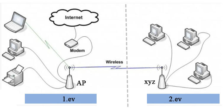

70mt ara ile iki ev var
1.ev de internet var bu evden access point ile 100mt ye kadar interneti gönderebiliyorum fakat benim istediğim 2.evde bu interneti alıp kablolu (cat5) ile bazı cihaalar bağlamak
yani wireless bağlantıyı kabloluya çevirmek istiyorum
bunu en az cihaz ile nasıl yaparım. mesela 2.evde bridge moddda modem tek başına yeter mi yetmez ise nasıl yapmalıyım

yani gelen sinyali modem ile alıp kablolara dağıtabilirmiyim ?
benim bildiğim modemler vericidir alıcı değil (yanlış mı biliyorum ?)

galiba derdimi anlatamadım. bende 5km menzilli AP var zaten sorun o değil
Sorun 1.evdeki kablosuz sinyali 2.evden alıp kabloluya çeviricem hepsi bu

2.evde modem yok. ikinci evi bire nasıl bağlarım önce onu bilmiyorum.
ikinci evde modem olsa o modem ile birinci evden gelen sinyali nasıl alıcam ? bridge mode ile mi çünkü modemlerin verici olduğunu biliyorum alıcı oolması için ne gerekli
Tamamen modeminizin kabiliyet ve köprü ayarlarına bağlı.;)
Modem destekliyorsa yapabilirsiniz.
bildiğim kadarı ile modemler alıcıdı verici değil.
"bridge mode " ile birinci, evden AP ile gelen sinyali alabiliyore muyuz ?
aşağıda ki gibi blok şeması var XYZ cihazı ne olmalı ayarı ne olmalı
