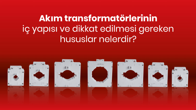

Yazı: Akım Transformatörlerinin İçyapısı Ve Dikkat Edilmesi Gereken Hususlar Nelerdir?
Enerji hatlarından ve elektrik devrelerinden geçen akımı, ölçü aletlerinin, sayaçların, rölelerin ve benzer teknikle çalışan diğer aygıtların zarar görmeden ölçebileceği seviyeye indiren ve bu cihazları yüksek akımlara karşı izole eden devre elemanlarına akım transformatörleri denmektedir.

Federal Akım Transformatörleri 30A – 4000 A anma akım aralığında baralı ve pencereli (barasız) seçenekleri ile kullanıcılara sunulmuştur. Kullanıcı ihtiyacına göre farklı amperlerde 2,5 VA – 40 VA anma güç aralığında 0.2, 0.2s, 0.5, 0.5s hata sınıflarını sağlamaktadır. Kullanıcı talebine göre 1,3 ve 5 hata sınıflarında özel üretim yapılabilmektedir. Federal Akım Transformatörlerinde sekonder akımı standart olarak 5A olup, kullanıcı talebine sekonder akımı 1A olarak üretilmektedir. Ölçü akım transformatörlerinde güvenlik katsayısı (doyma katsayısı) Fs<5 olarak beyan edilir. Akım transformatörleri 30x10mm … 125x58mm bara boyutlarına ve Ø31 … Ø125 kablo çaplarına uygun olarak üretilmektedir.
