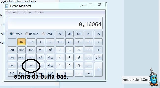

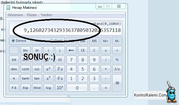

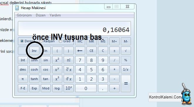

Şimdi siz burada takılıyorsunuz, yani trigonometrik değerlerin açısal değerini bulmada sıkıntı yaşıyorsunuz.
Çözüm hesap makineleridir, eskiden tablolara bakardık.:) Ne günlerdi...:)
Hesap makinasına, tanjant değeri 0,16064 olan açıyı bul dediğinizde makine size cevabı verir.:)
Bilgisayarın hesap makinasında bunu nasıl yaptığımızın resmini eklemeye çalışacağım.
Açıyı bulduktan sonra ( 9,126 derece) makinaya bunun Cos değerini sorarız, onu da verir.
Q= 9,126 derece
Cos Q = 0,987
