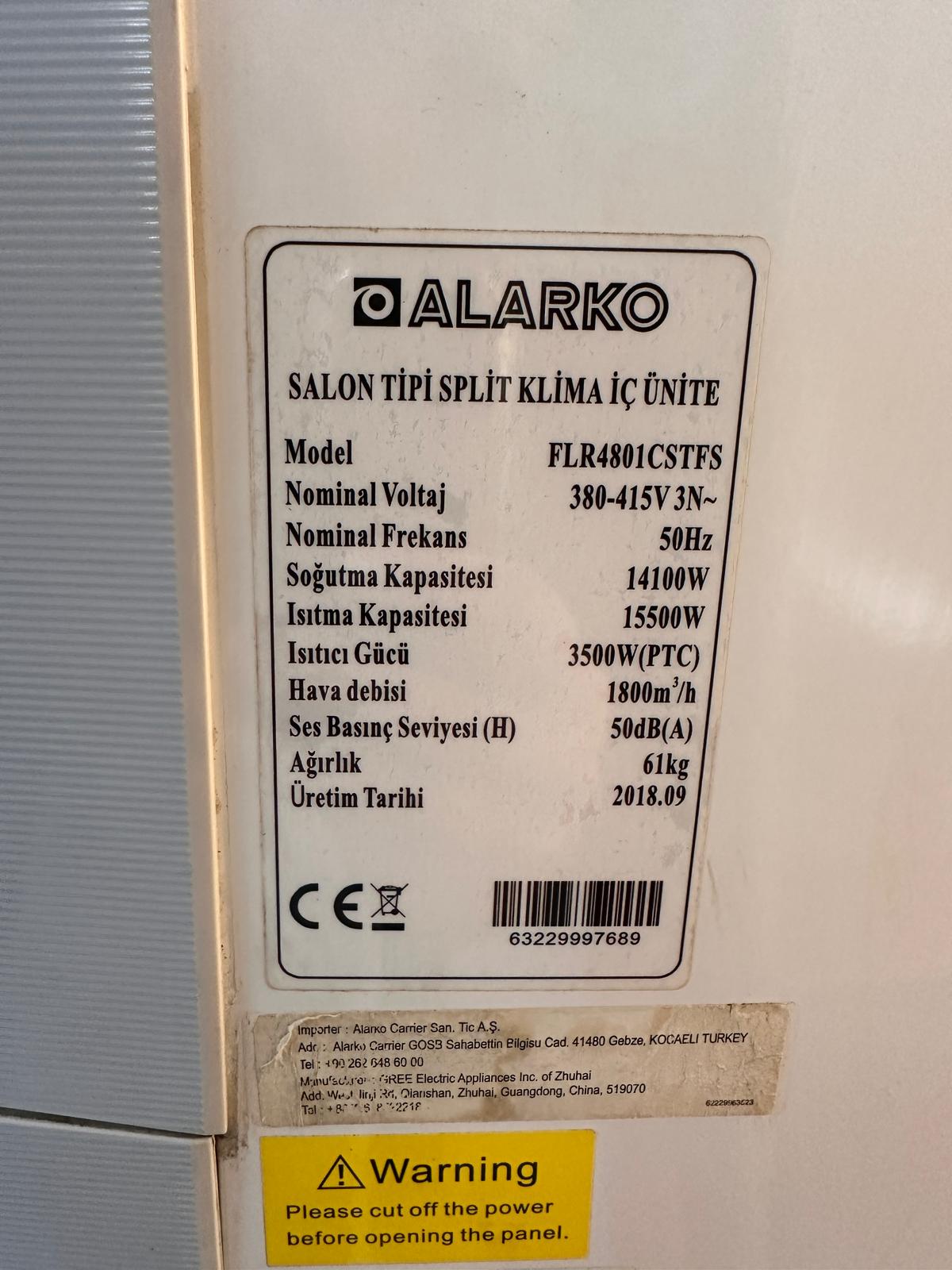

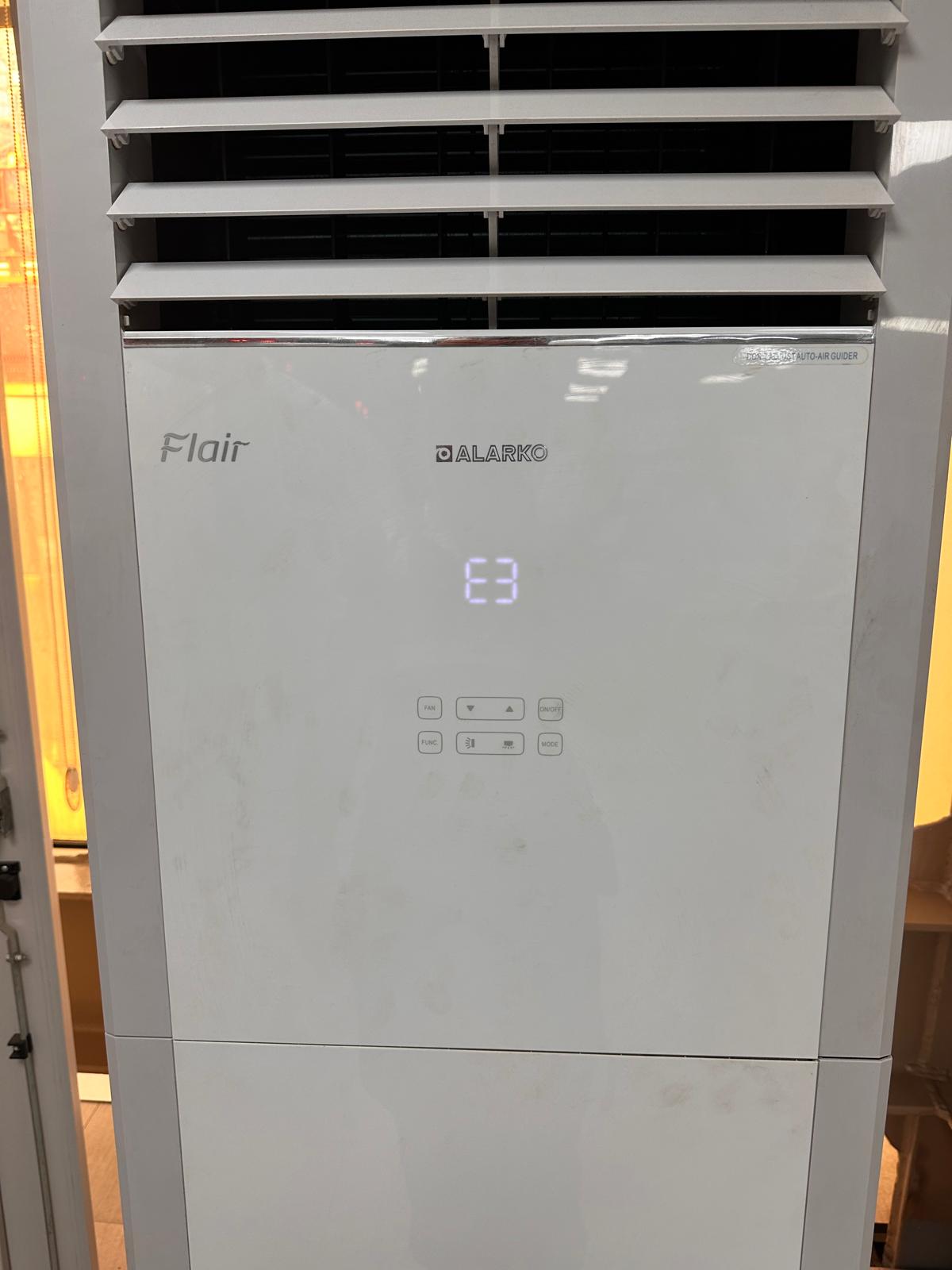

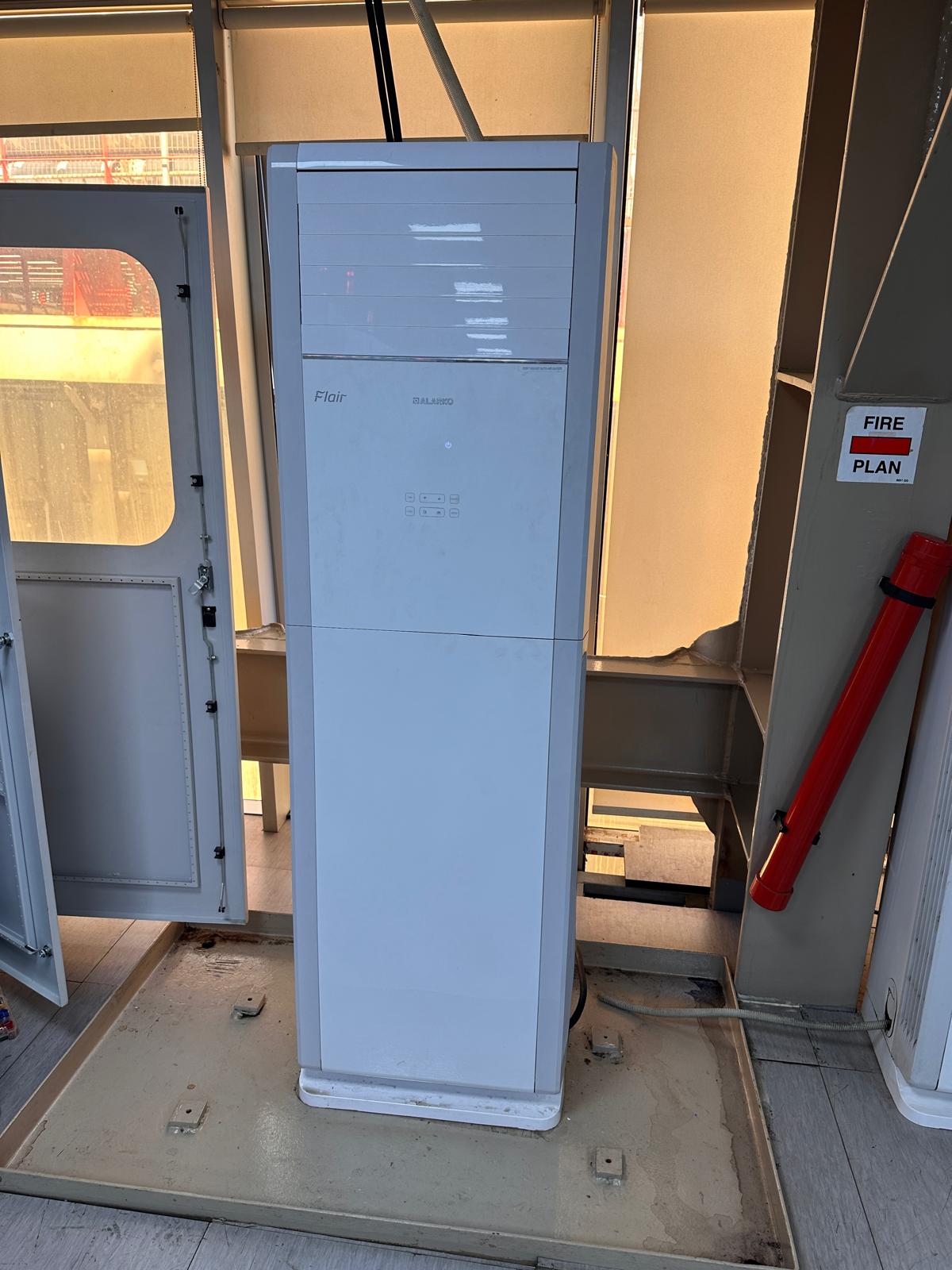

Merhabalar
İsletmemde bulunan 2 adet alarko flair 48000 BTU klimamda E3 hatası mevcut arıza kodlarında sensör hatası veya FAN hızı arızası yazıyor. Ancak her iki arızayıda kontrol ettiğimde bir sorun bulamadım. Var mı bilinen bir çözümü
Teşekkürler

İkisi aynı anda mı veriyor?
Öyle ise sorun klimada değil sanırım faz yönü ile alakalı olabilir.
Bir dökümanda da gaz kaçağı demiş. Gaz basıncını ölçmekte fayda var.
Fanı süren kondansatörün sağlamlığını kontrol edin, gerekir ise değiştirin.
