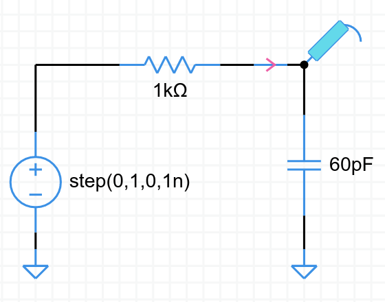

Asıl konuya gelmeden önce eğer devre benzetimi için örüt ağ üzerinden kullanabileceğiniz bir yazılım arıyorsanız bu programa bakabilirsiniz.
Analiz sonuçları
Denemek için buraya bakabilirsiniz.
