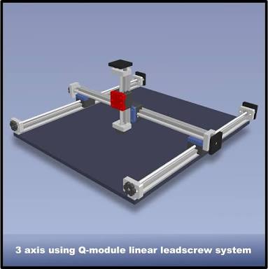

Maliyetleri hesap ettim ve ben bu işe girişme karari aldim. Probtsandan daha hassas güçlü rijit bir makine yapabileceğimi düşünüyorum.
https://encrypted-tbn0.gstatic.com/...G3XJIe8m37qPTbNYEjE6x2RWwM7rbyu0h3mEJ-9RmyG3w
Baz alacağim plan bu olacak, yani x eksenini iki motorla birlikte sürücem. Mach 3 bu iki motor olayini nasıl yapiyor bilmiyorum. Yardiminiza ihtiyacim var.
Kesecegim parca 30 mm yüksekliğinde olduğundan köprü olayina hiç girişmeden x eksenlerinin üzerinde direk y eksenini monte etmeyi planliyorum. Lineer modülleri birbirine monte ediyormuş gibi düşünebiliriz.
https://encrypted-tbn1.gstatic.com/...FZ77MANYJnh3wDxaigSAKdF5xmJcpSrJmqzdhczv2e5Mg
Burdaki gibi.
