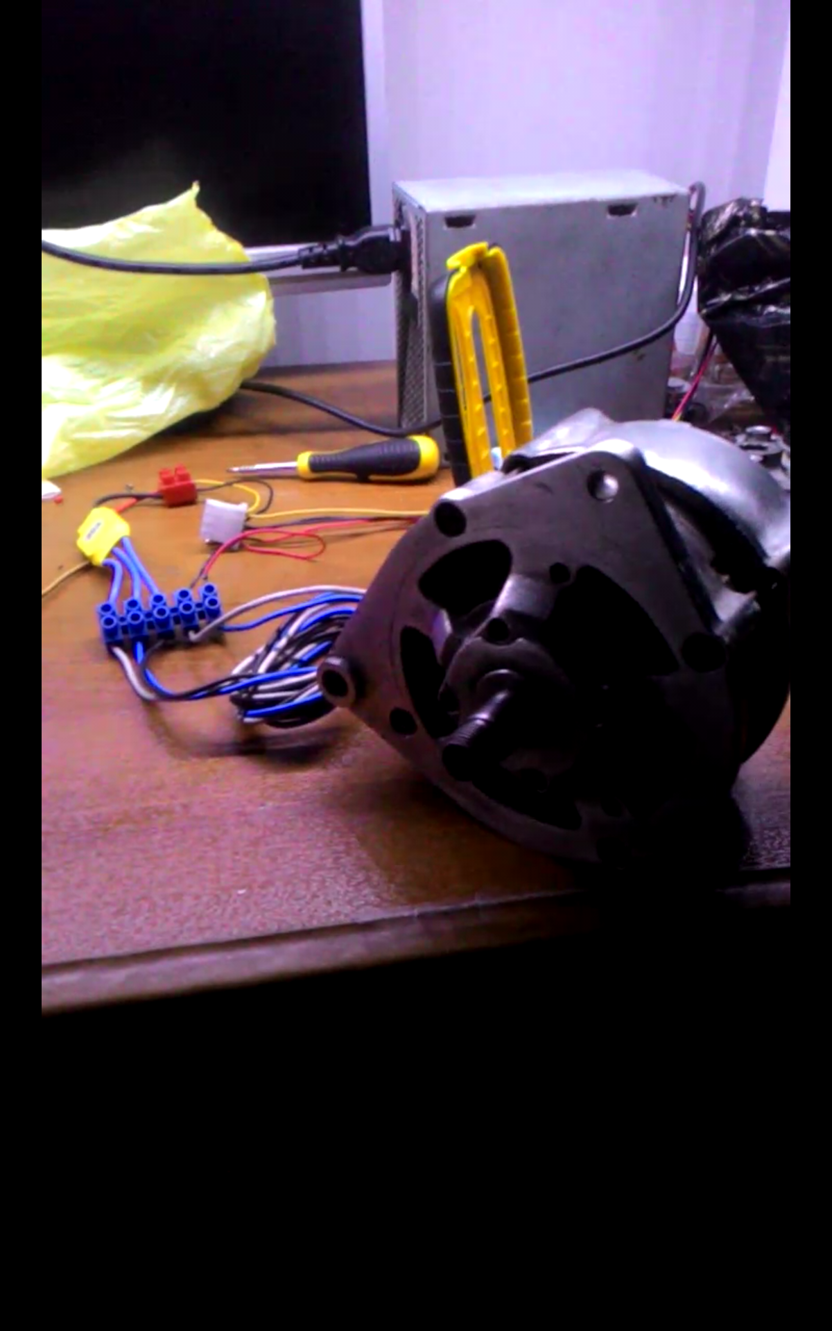

Merhaba forum da bu konuyla ilgili bir içeriğe rastlamadım bu sebpten dolayı sorma ihtiyacı duydum. Araba alternatöründen elektrikli bir bisiklet yapma fikrim var ancak motor sürücü olarak ne seçeceğimi bilmiyorum. Yut dışı kaynaklarına baktığımda elektrikli motor beyinlerinden kullanıyorlar fakat bu beyinlerin de sensörlü ve sensörsüz motorlar için uyumlu olanları varmış. Hangisi uyae bilmiyorum ya da çıkma bir beyin mi almak daha mantıklı olur ? Malumunuz öğrenci bütcesi. Veya başka bir motor sürücü alternatifi varmıdır? Hali hazırda bir esc ile kontrol ediyorum torku yüksek bir motor fakat devir düşük şu anlık. Ve alternatör sizce motor olarak mantıklı bir tercihmi? Pil kısmını da 18650'lerden yapmayı düşünüyorum.

Fotoya göre çalıştırdığınızda kaç amper akım çekiyor, ölçebilir misin? Ayrıca o esnada ampermetrede görünen akım boştaki akım olacak.Kendi ve bisikletin ağırlığı yükteki akımı buna göre düşünmek gerek.Malesef daha detaylı tecrübem yok.
12 voltta boştayken 3 amper çekiyo bütün gücümle tutmaya çalıştığımda 7 amperlere kadar cıkıyor

Alternatör böyle bir uygulamada kullanılamaz.
Bir alternatör motor olarak kullanılacağı zaman AC gerilim ile çalıştırılabilir.
Ama söz konusu edilen motor DC de çalışabiliyorsa o zaman kullanılabilir.
DC motorların kontrolü doğrudan gerilim ile ilgili olduğundan yapılması gereken tek şey akü veya pil gerilimini ayarlı yapabilmektir.
Araştırılması gereken terim LDO (Low Drop-Out) regülatörlerdir.
Tabii ki motorun beslenebilmesi için yüksek akım kapasiteli olması gerekmektedir.
Bisiklet yok ama go-kart yapmıştı elin oğlu, uyartım sargısınına ayrı gerilim vererek, rotora da esc bağlayarak BLDC motor mantığında. Videoları bir kurcalayın bulmak zor değil.
