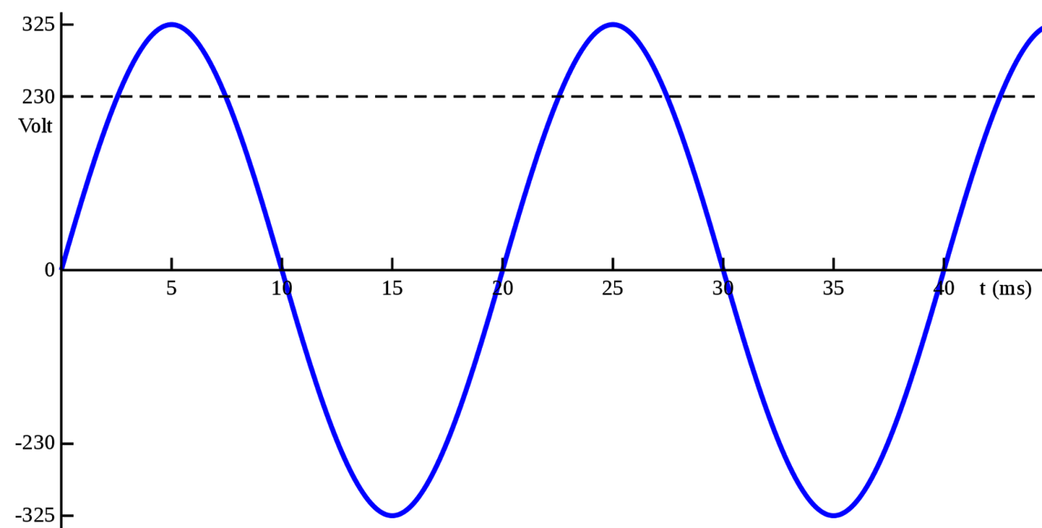

İkinci tavsiyedeki diyot tavsiyesini ben de havyam için ilk bu forumda bir tavsiye alarak öğrenmiştim. Elektronik cihazlar için sağlıklı bir yöntem olmasa da, diyotu bağlama yönünüze göre ki ısıtıcı için hiç fark etmez şekildeki sinüs dalgasının alt yarısını veya üst yarısını iptal etmiş oluyorsunuz. Bu seferde V=IxR formulünde Giriş V si 110 volt oluyor R sabit, akım düşmüş oluyor. İşinize yarayabilir akıma dayanabilecek bir diyot ile.
Hurda süpürge kartı bulursanız o hem kolay hem de sağlıklı olabilir. Seçenekler arasında kafanız karıştıysa yardımcı olmak istedim yanlış veya eksik bir kısım varsa ustalarım düzeltsin.​

İkinci tavsiyedeki diyot tavsiyesini ben de havyam için ilk bu forumda bir tavsiye alarak öğrenmiştim. Elektronik cihazlar için sağlıklı bir yöntem olmasa da, diyotu bağlama yönünüze göre ki ısıtıcı için hiç fark etmez şekildeki sinüs dalgasının alt yarısını veya üst yarısını iptal etmiş oluyorsunuz. Bu seferde V=IxR formulünde Giriş V si 110 volt oluyor R sabit, akım düşmüş oluyor. İşinize yarayabilir akıma dayanabilecek bir diyot ile. Ekli dosyayı görüntüle 72051
Bilgilendirme için teşekkürler.
(Diyot 220v50hz gerilimi, anlattığınız gibi... alternaslardan birini siliyor ve gerilim 220v25hz olarak resintansdan geçiyor. Tıpkı 110v50hz gibi ama 110v değil.
Saniyede 50 kez çalışan direnç 25 kez çalışmış oluyor)
