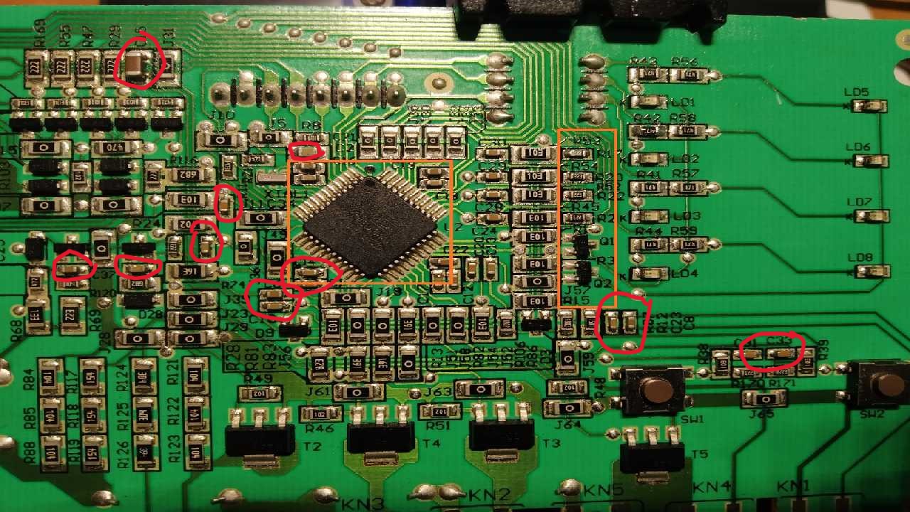

Merhaba arkadaşlar soketi yanlış takmam sonucu asagıda fotoğrafı olan altus avi plus g5 in bazı komponentleri yandı çoğunu değiştirdim ama işaretli olan smd kondansatörlerin değerini bilmiyorum elinde şema olan ya da değerini bilen yazabilir mi

Mikroişlemcinin sağlamlığından emin misiniz? Belkide tüm komponentleri değiştirseniz bile kart çalışmayacak boşa para ve zaman harcamış olacaksınız.​

mikro işlemcinin datasheet ni indirip sağlamlık kontrolünü yaptım sorun görmedim. dirençlerin bozulanları değiştirdim. kondansatörlerin değerini bulamadım
İş kondansatore kaldıysa zor.
Arızalı kondansatörlerin sağ/solundaki aynı ebat olanlar, aynı değerde dir.
Üst kısımda Büyük olanlar 100 nf dir.
Datasheet ten sağlamlık testi olmaz. Sadece bacak bağlantılarını öğrenebilirsiniz.
Osiloskop altında işlemci den çıkan sinyallere bakmak gerekiyor.
Öncelikle işlemcinin sağlamlığından emin olun.
Kondansatörler yanmışsa işlemcinin sağlam olduğunu söylemek zor.
Kolay gelsin.
ben 14 tane kondanstör saydım, hepsinin arızalı olması imkansıza yakın bir şey. benzer bir karttan aynı boyutta olanları söküp takabilirsiniz ama. o kadar çoğunun kısa devre göstermesi yol üzerinde başka bileşenlerin arızalı olduğunu gösterir.

İşlemciyi yerinden çıkartın.
Kısa devreler kalktı ise, işlemci arizalıdir.
Kısa devreler devam ediyorsa, kondansatörleri yenilersiniz.
