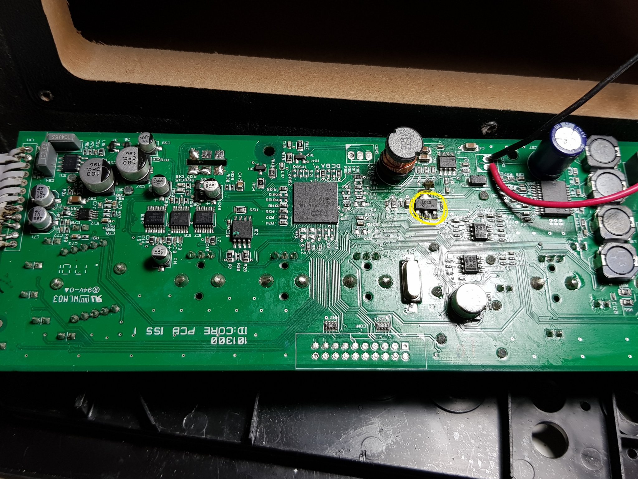

Abilerim ablalarım merhaba, benim şu zamanaa kadar kullandığım gitar amfim bi anda çalışmamaya başladı ve içini açıp baktığım zaman devre kartından nereden geldiğini anlamadığım bir bzzzzz diye bir ses çıkıyor ve ld33 voltaj regulatoru elimi yakıcak derecede ısınıyordu bende ld33'un yenisini lehimledim ama sorun hala devam ediyor demekki sorun başka devre elemanında ama ben 1 aydır bu sorunu çözmeye çalışıyorum ve sorunun nerede olduğunu çözemedim yardımcı olursanız çok sevinirim.Devre 10v 3 amperle çalışıyor
Umarım konumu doğru yere açmışımdır yoksa lütfen düzeltin.
Merhaba. PCB'den gelen bu ses küçük ark sesidir, elektrik geçişi sıkıntılı olan bir noktadan, bir parçadan gelen ark yapma sesidir. Örneğin sigorta yuvasındaki cam sigortadan da bu olabilir, soğuk lehimli veya lehim bağlantısı bozulmuş bir bağlantı nedeniyle bu durum olabilir. Elinize bir büyüteç alıp PCB'nin tüm lehimlerini yakından dikkatle inceleyin, kulağınızla devre kartına enerjisi verilmişken bu ince, tiz sesin hangi parça veya lehim noktasından geldiğini dikkatle dinleyerek bulmaya çalışın. Onu bulduğunuzda sıkıntıyı % 99.99 oranında çözmüş olursunuz, geriye ise sadece o noktayı güzelce lehimleme işi kalır. Kolay gelsin.

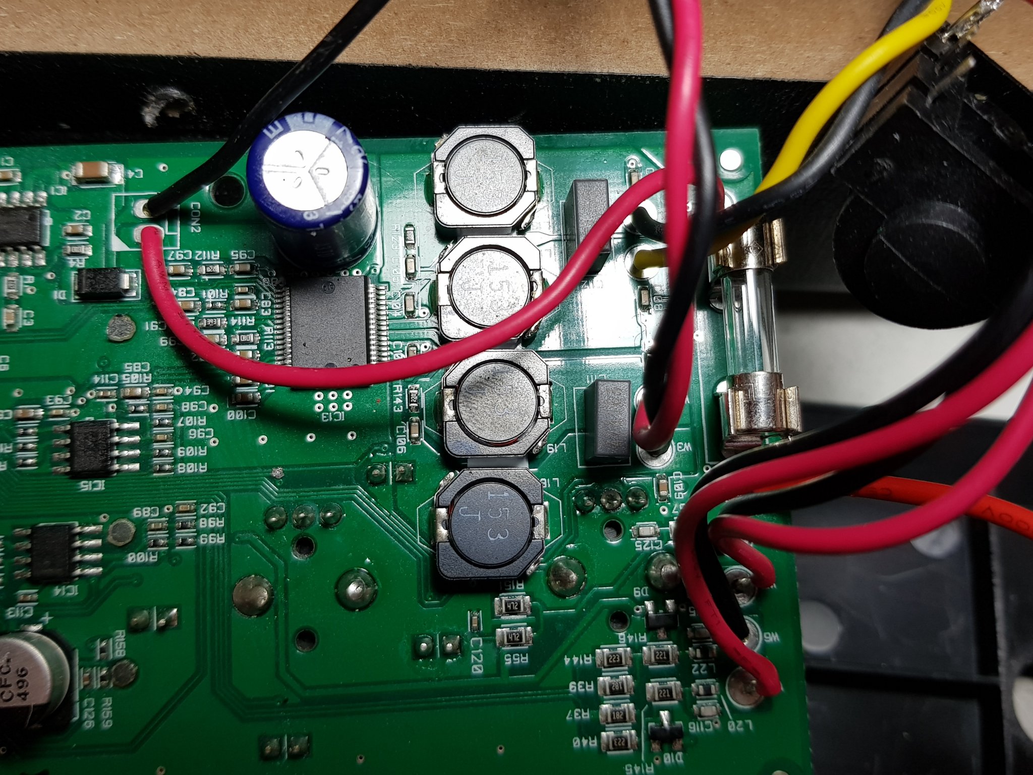

İlk resimdeki sol taraftaki kabloların durumu kötü - sorunlu yine d6 ve r127 tarafındaki lehimler sıkıntılı gibi arızanız bunlardan kaynaklı olabilir.

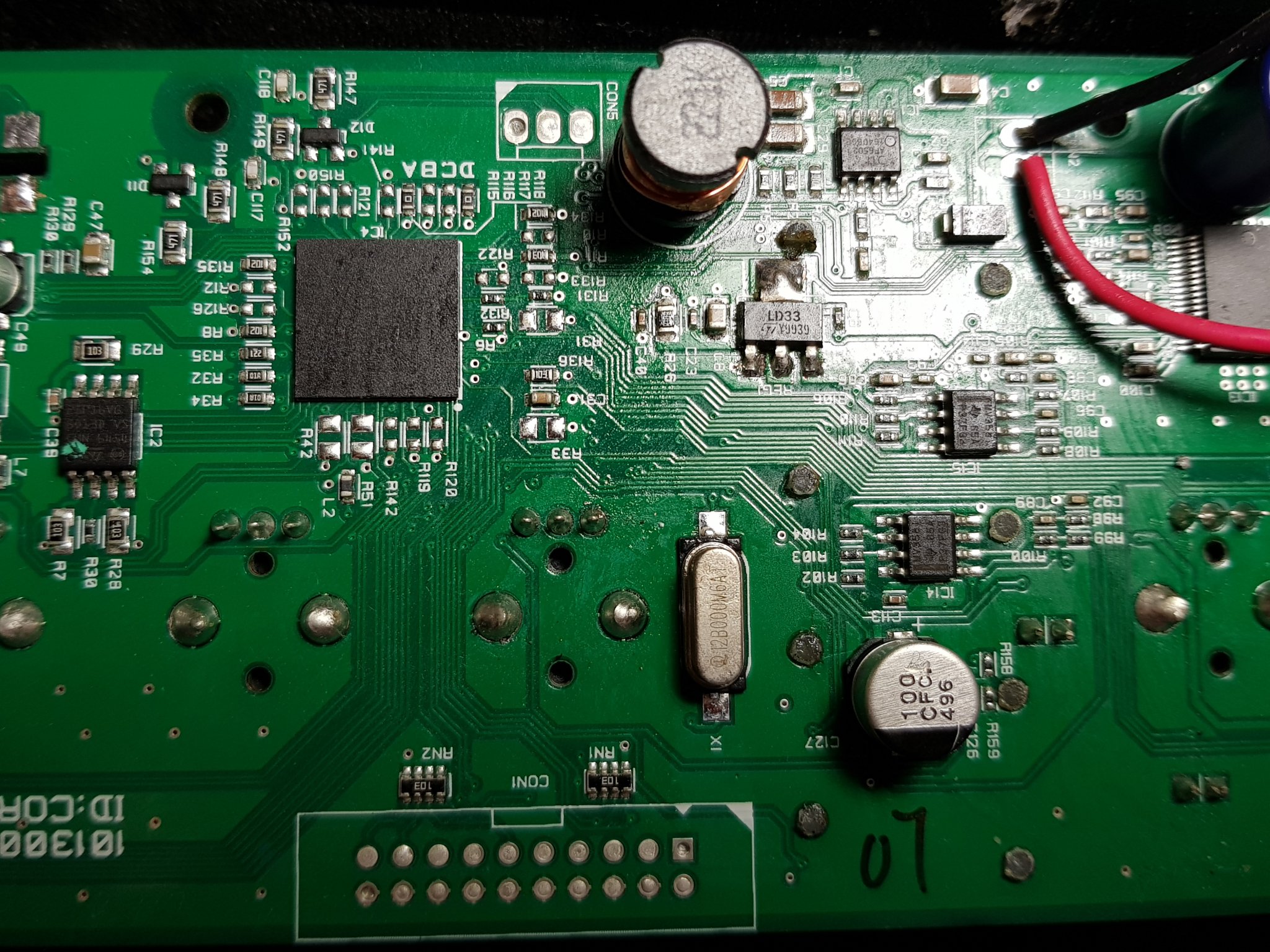

cevap verdiğiniz için çok teşekkür ederim ama maalesef dediklerinizi yaptığım halde ses devam ediyor ve devre kartnın ışıkları yanmıyor yani sanki bi yerden sonra elektrik ilerlemiyor ve ses 221k yazan bakır tel sarılı komponentten çıkıyor daha çok ona ve ld33'e dokunduğumda ses artıyor
sınırlı destek ... o sesi kondansatör çıkartıyor olabilir onlara bak.

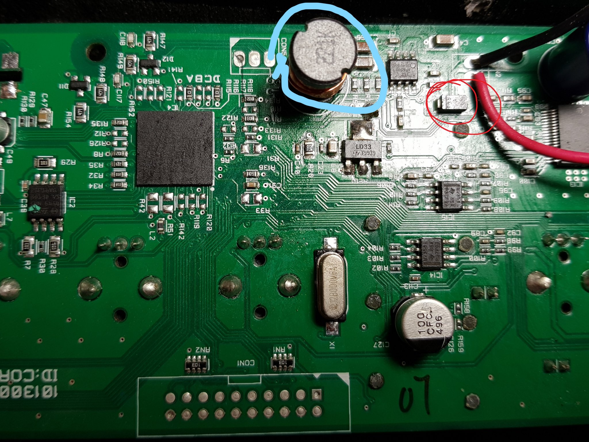

ses mavi işaretlediğim yerden çıkıyor ve sorunun bu kırmızı işaretlediğim yerde bulunduğunu düşünüyorum ama muhtemelen yanılıyorum çünkü pcblerden çok anlamıyorum

LD33 Low-Dropout 3.3V regülatördür.
Bu regülatörün ısınması, regülatörün dış devresinde bir arıza olasılığını ifade etmektedir.
3.3V gerilim genellikle digital kontrol devrelerinde kullanıldığı için bu tür devrelerin beslenilmesi amacıyla LD33 entegresi kullanılmıştır.
Bu entegrenin çıkışınıdaki tüm devrelerin incelenmesi ...
Öncelikli olarak bu voltaj üzerindeki tüm kondansatörlerin sağlıklı olarak ölçümü..
Daha sonra ise bu gerilim ile beslenilen tüm entegrelerin sökülerek değiştirilmesi gerekmektedir.
Bu tür devreler böyle bir cihazda genellikle volüme kontrol , varsa ton kontrol veya benzeri kontrol amacıyla yapılmışlardır.
