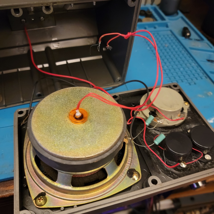

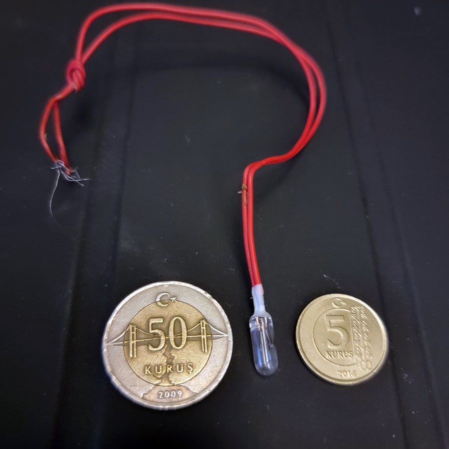

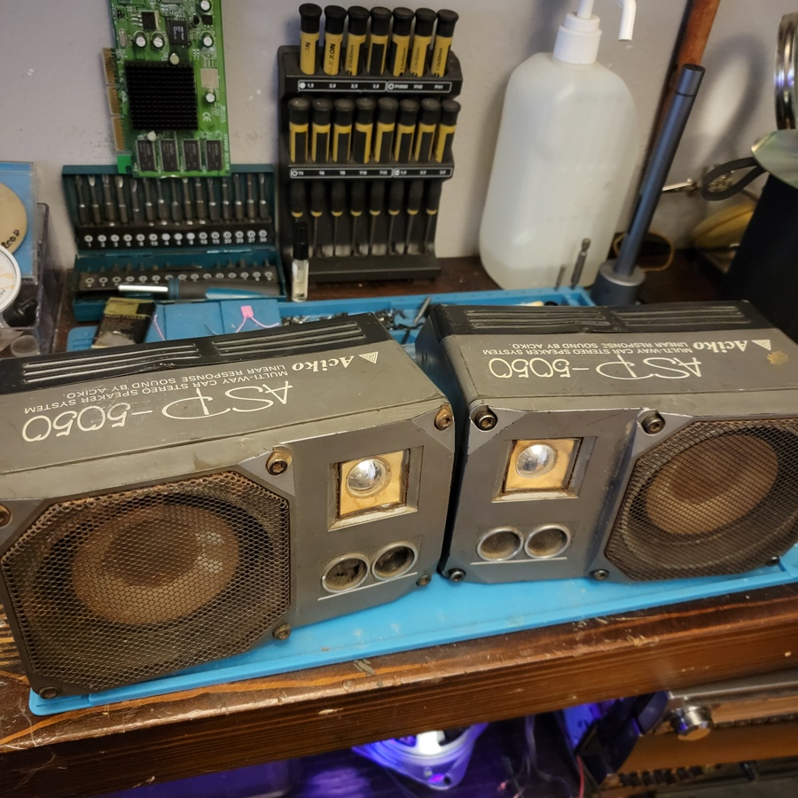

Arkadaşlar merhaba, ilginç bir sorum olacak, bende eski Aciko araç hoparlörü var 80 küsür yılının, restore edicem bunları, adamlar hoparlör arkasından delik açıp ampul takmış, her bas vurduğunda ampul yanıyor. Ampul direkt hoparlör arkası + - terminaline bağlı. Yani teybin voltaj gücü ile yanıyor. Bunlardan biri patlamış ve bu ampulu bulmam lazım veya muadili. Ama önce kaç voltluk bu ampul onu bilmem lazım. Çok düşük olduğunu tahmin ediyorum bir araç teybi kaç volt (watt değil) verebilir ki ? Yani kısaca:
1- Araç teypleri çıkıştan minimum maximum kaç Volt arası verebiliyor. Voltmetre ile ölçemedim nedense ama bir ortalaması vardır.
2- Bu amplulden bulabilirmiyim, veya yeni nesil ufak ledler çalışır mı teyp çıkışının gücü ile?
3- Çalışan diğer ampulu voltmetre ile test edip kaç voltluk olduğunu öğrenebilirmiyim?

teşekkürler, şimdi yabancı bir forum baktım şöyle hesaplamış ben çok amatörüm tabi anlamadım
""Say your hifi gave 20 volt ac out put in to 8 ohm speaker it's power would be 50watts...
20(ac volts) divide by 8 = 2.5 amps times this by 20 volts would be 50 watt.. or in to 4 ohm speaker load would be 20volts ac across the 4 ohm load works out at...20 divided by 4 = 5 amp times this by 20 volts out put is 100 watts. ""
hifi'niz 20 volt ac çıkış verdi 8 ohm hoparlörde güç 50 watt olur...
20(ac volt) bölü 8 = 2,5 amper çarpı bunun 20 volt ile 50 watt olur.. veya 4 ohm hoparlör yükünde 4 ohm boyunca 20 volt ac olur yük şu şekilde çalışır: 20 bölü 4 = 5 amper çarpı bunun 20 volt çıkışı 100 watt'tır."
Yani 4ohm da 100 watt lık bir teyp anfisi 20 volt çıkış veriyor. 50watt (standart araç teyp çıkışı) ise 10 volt eder. Evet 12 volt mantıklı olabilir dediğiniz. 8-10-12 bunların hepsi uyar sanısam. Ama şöyle de bir sorun var orada ki delik ince ampul istiyor kalın şişman ampuller girmez oraya. Ya da led bakıcam. Led de olur değil mi?
5mm led olur oraya
yok hocam kumpas ile ölçtüm 4mm ampul... onu bile inanılmaz zor çıkardım kopuyordu az daha. Ama işlem yapılıp o sarı plastik parça çıkarılıp ya da hafif delik genişletirilirse olur dediğin. Orj bozmak istemiyorum 4mm 3mm vs bakınıcam artık.
