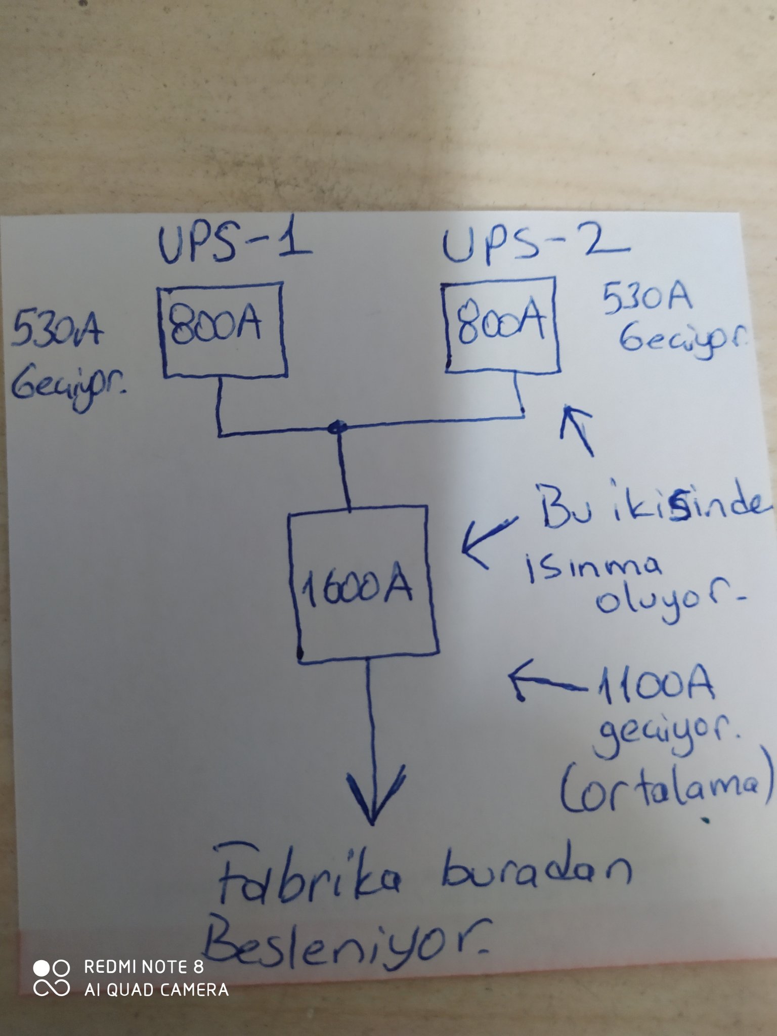

2 adet 500kva UPS üzerinden gelen hatta Siemens marka 800A şalterle bir ortak baraya giriyor buradan da tekrar Siemens marka1600A şalterle besleme veriyor. Ortalama iki ortak baraya giren 800A lik şalterlerden 530A akım geçiyor. Ama bir tanesi aşırı ısıyor diğerinde fazla ısınma yok. İkinci sıkıntı 1600A lik ana şalterden 1100A civarında akım geçiyor ve bu da ısınıyor. Isınma şaltere doğru geldikçe artıyor. Kablo kesitleri uygun ve şalter ayarları hepsi Max. da sorun ne olabilir. (Şalter ayakları gayet sıkı)

Şuraya güzelce bir plan koysaydınız daha iyi olurdu . Açıklamanız bilmece gibi olmuş . Zaten herkesin kafa bir milyon bu günlerde . Kim nereye gidip , nerden gelmiş inanın anlayamadım .

Kusura bakmayın. Sorun olan kısım şebekeden beslenen iki UPS var ve bu iki UPS den sonra gelen şalterin birinde ve ortak çıkış şalterinde akımlarının normal olmasına rağmen aşırı ısınma oluyor.

Kablo kesitleri uygun derken siz bu kadar akımı kaçlık kablo ile taşıyorsunuz ? Bir kaç tane paralel hattınız mı var ( Uzunluk ve kesitleri eşit mi ? ) Bara niye kullanmıyorsunuz ?

Yukunuz,aşırı reaktif veya kapasitif içerebilir. Analizör ile,yük analizi yaptırmanız faydalı olabilir.
Şalterlerin kontak+bağlantı temas direnci yüksek ise ısınma yapar.
Bu direnç öylesine küçük olmalıdır ki aşağıdaki basit bir hesap sonucu ortaya koyacaktır.
Temas ve kontak direncinin 0.1 ohm olduğunu varsayalım.
800A/0.1=80V Toplam direnç üzerindeki gerilim.
Temas direncini 10 katı daha küçültelim. 0.01ohm olsun.
800/0.01=8V
Bu direncin ölçümü mümkün olsa da, pahalı ölçü aleti ile ölçülebilir.
Ancak her bir şalterin bağlantı kablolarındaki her bir gerilim düşümü bir AC voltmetre ile rahatlıkla ölçülebilir.
Örnekteki 8V luk gerilim bile şalteri ısıtabilecektir.
Bu gerilim ölçümü önce şalterlerin kontaklarından ölçülmeli, daha sonra bağlantı yerindeki kablonun şaltere bağlandığı yerden ölçülmelidir.
Kontaklardan ölçülecek gerilim kontak direncini.
Kablolardan ölçülecek gerilim kontak + bağlantı temas direncini ifade edecektir.
