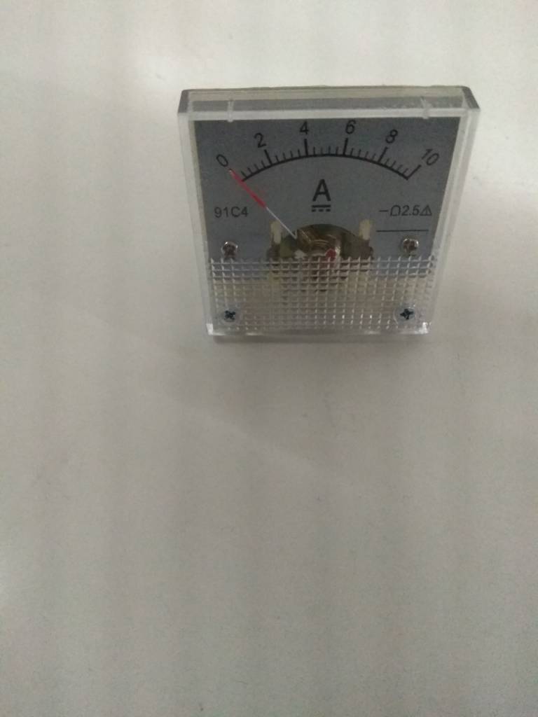

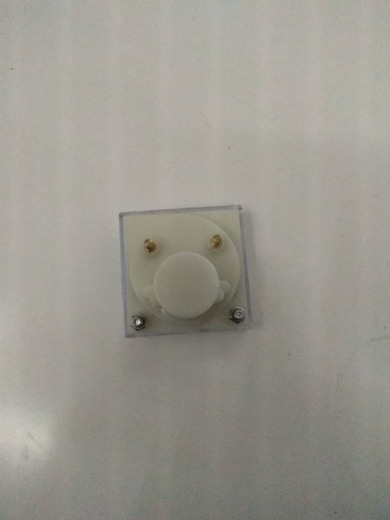

Arkadaşlar aliexpress üzerinden satın aldığım 10 amper ölçüm yapabilen analog ampermetrem var. Ama bağlantısını nasıl yapacağımı bilmiyorum. Arkasında "+" "-" olan ve iki tanede boşta bağlantı noktası var. Yardımcı olabilir misiniz?

Bunda şönt olduğunu sanmıyorum ne yazık ki, ölçü aleti açmışsanız görmüşsünüzdür 1 santimlik bakır çıplak tel, bunu koyacak yer yok düşündüğüm bu.

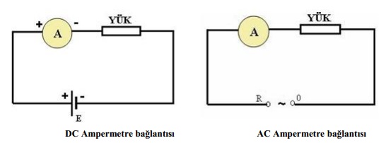

Seri şekilde bağladım sıkıntısız çalıştı hocam. Aldığım diğer ampermetre 50 amperlik dijital bir cihazdi. Onda şönt vardı. Bunda direkt içinde sanırım tüm devre. O yüzden nasıl bağlantı yapacağımı sorup konu açmıştım zaten. Ürün sıkıntısız çalışıyor [emoji4]
