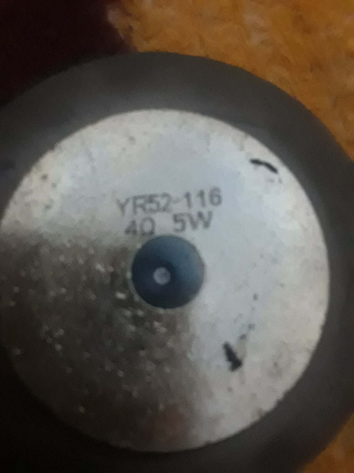

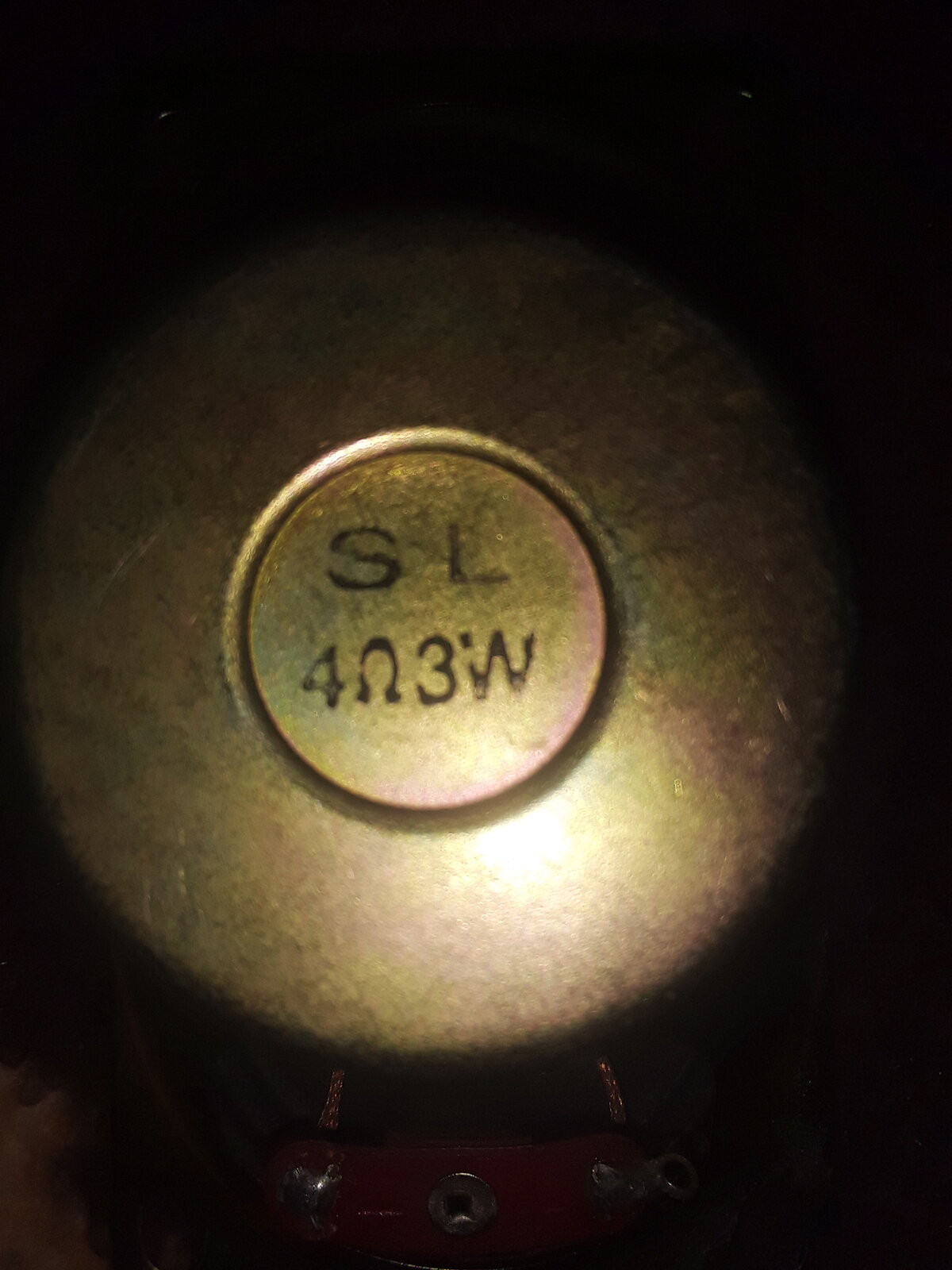

Tda2030a diye bi amfi devresi var 18w gücünde mono amfi benim elimde 2 tane
5w ve 2 tane 3 watlik hoparlör var
hepsini paralel baglicam toplam 16
wat 4 ohm ediyor bu amfi 18w bi
sıkıntı yaratırmı ? simdiden teşekkür
ederim.

3 hoparlörün empedansi kac ohm ki paralel bağlayınca 4 ohm ediyor?
Iyi kontrol edin.
Anfi gücü yüksek ise sesi sonuna kadar acmazsiniz sikinti olmaz. Ama empedans ve guc uyumu önemli.
Hoparlörlerin resmini özellikle omaj ve gücü gösteren bilgi varsa ekleyin bakalim.

Pardon yazarken 4 ohm yazmisim aliskanlik olarak kusuruma bakmayın
Verdiginiz cevap bana yeterli sesi cok acmam

bundan 2 tane var
Bu alttakindende 2 tane var
2 yane 5 watt ve 2 tane 3 ohm hoparlor var ise
1 adet 5 ve 1 adet 3 ohm hoparlörleri seri bağlayıp iki grup yapıp bu iki grubu paralel başlayabilirsiniz.
Yine 4 ohm olur.
