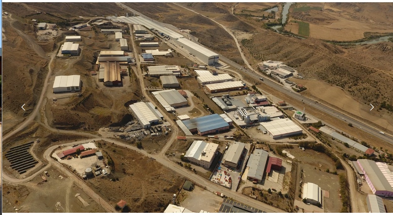

Organize sanayinin payı 1,5 mwh civarıymış buda zaman zaman yetmiyormuş, upsye karar verdik

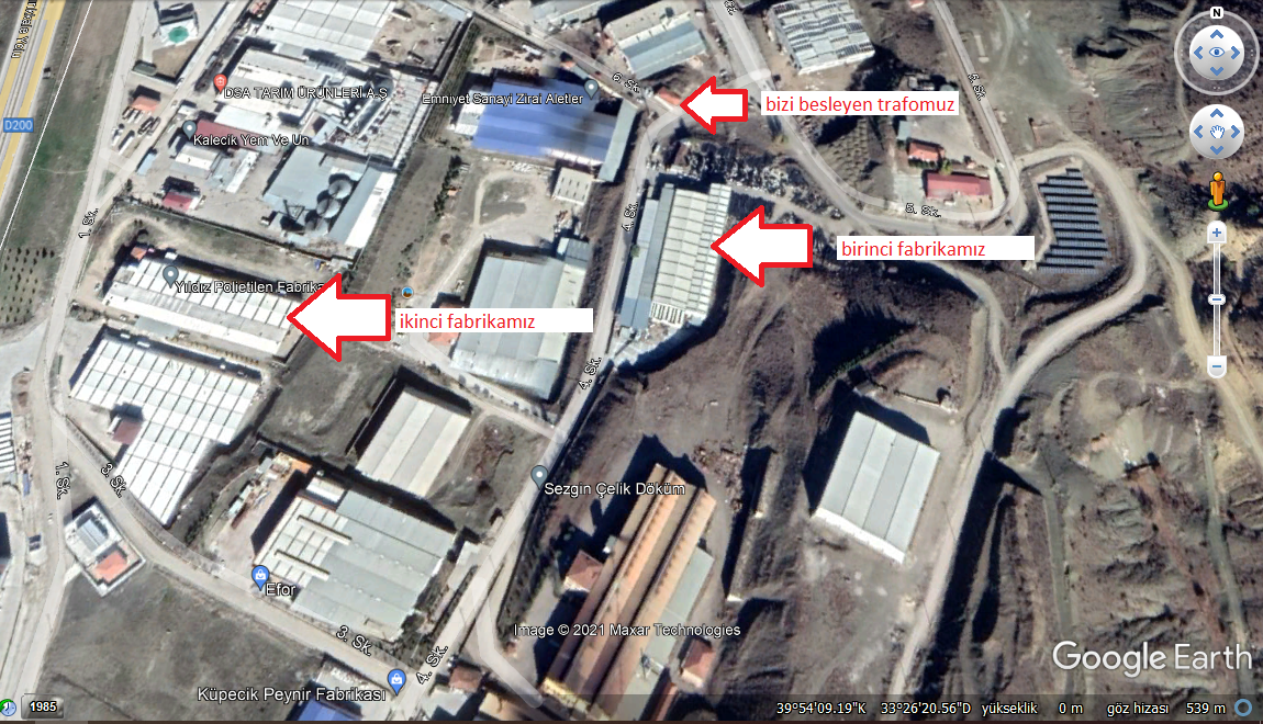

Organize sanayide sizden başka sizin gibi bu sorunu yaşayan varmı ?
İki fabrikanızdada aynıı sorun varmı ?
Yakınınızda indirici merkez varmı ? etkisi olabilir .
