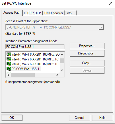

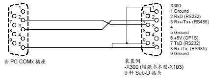

Drive Monitor ile masterdrive vc(cuvc) bağlanmaya çalışıyorum.Drive Monitor ile her bağlanmaya çalıştığımda no connection with device ile karşılaşıyorum.Kullandığım kablonun şeması (usb'den 232'ye dönüştürücü kullanıyorum), drive monitor ayarlarım ve sürücü parametrelerim ektedir;
r069=3.2
p53=111
p700=0
p701=6
p702=127
p703=2
