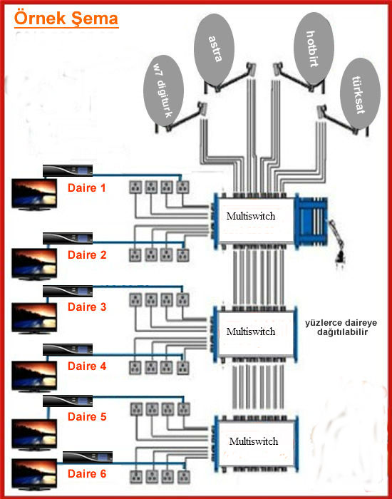

selam abiler.. Kolay bir soru soracaktım... Çanak antende gidişat nasıl? Çatıda bir çanak anten ucunda lnb ordan gelen kablo televizyona mı giriyor... Peki tv prizi ne besliyor? çanak'a çıkan kablo nerden geliyor vs Bu anten tesisatı hakkında bilgi verebilir misiniz?
Türksat, Hotbird vb. uydulardan gelen sinyalleri yakalamak için çanak anten ve dediğiniz gibi ucunda LNB olur. LNB den çıkan kablolar multiswitch denilen cihazın girişlerine bağlanır. Multiswitch in çıkışlarından da dairelerdeki TV prizlerine bağlantı yapılır. Daire sayısının fazla olmasından dolayı tek multiswitch in yeterli olmadığı durumlarda, multiswitcler birbirine kaskat olarak bağlanabilir (eğer multiswitch in kaskat bağlanma özelliği varsa). Bu sayede daha fazla çıkış elde edilebilir.

Müşterek (uydu-yerel tv-radyo) tesisatı ve head-end uydu tesisatını anlatan yukarıdaki megep pdf'lerinde bu sorularınızın karşılığı mevcuttur. Kolay gelsin.

tesekkurler bizim evde LCD ekran tv prizine baglı değil... Antenden gelen kablo televizyonun arkasındaki jacj olan yere giriyor.. Tv'nin elektrik kablosuda elektrik prizine... TV prizi kullanmadan nasıl oldu peki bu ?
İstersen Tv yi çatıya çıkar bağlantını orada yap, Tv prizi de bir nevi bağlantı noktasıdır. lk mesaj da size olması gereken tesisat sistemi anlatılmış. 60 dairelik bir konut için benim uygulamam şu şekilde oldu çatıdan rg 11 ile tv santraline ordan (1 daire için) rg6 ile daire içi zayıf akım kutusuna splitterla da prizden gelen kablolara bağlantı.. BU şekilde prize sinyalini iletmiş oluyorsun en temiz tesisat şekli budur. yoksa ister çatıdan getir kabloyu istersen başka yerden çatıdan sallanan kablolar ev içinde kablo kanalları olmasın diye yapılıyor bu sistem. Ama sizin evdeki gibi merkezi bir sistem olmadığı için çoğu binada gelen daire sahibi çatıya antenini dikiyor ordanda pencereye sallandırıyor kabloyu işte bu noktada tv prizine de gerek kalmıyor.
