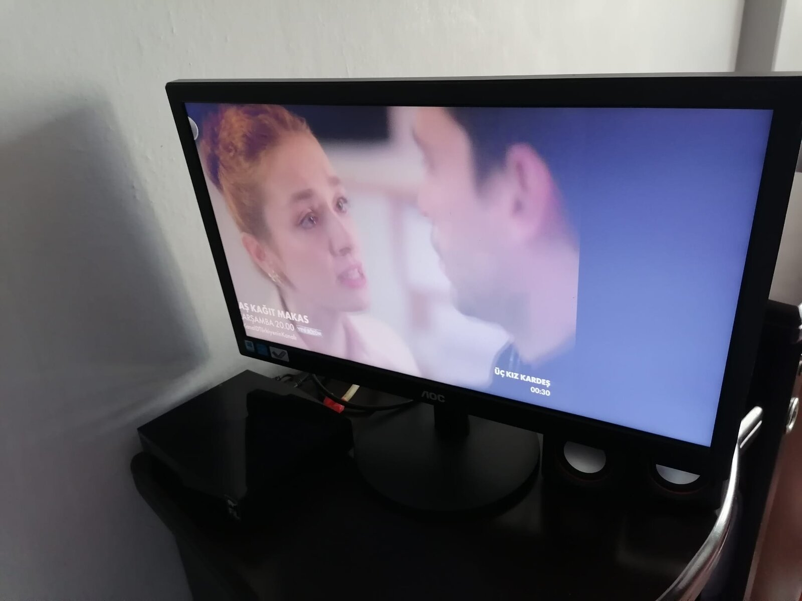

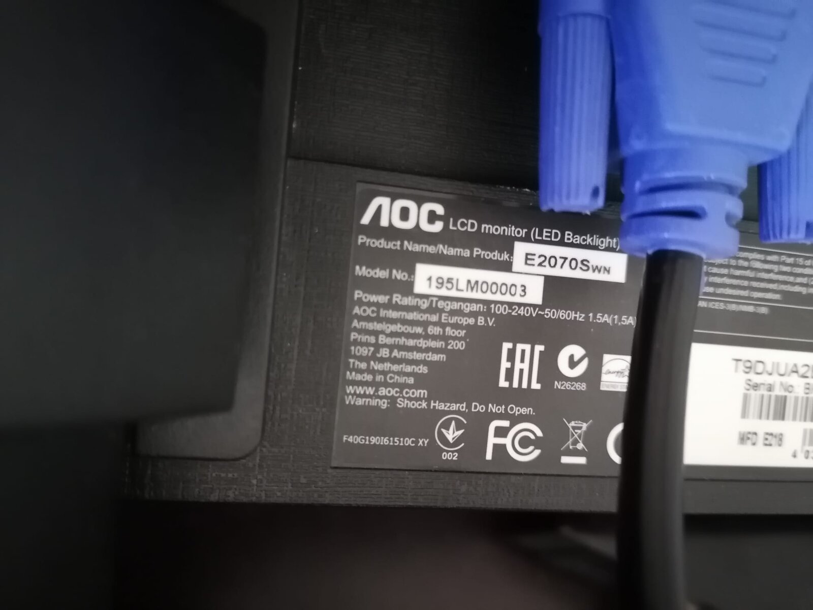

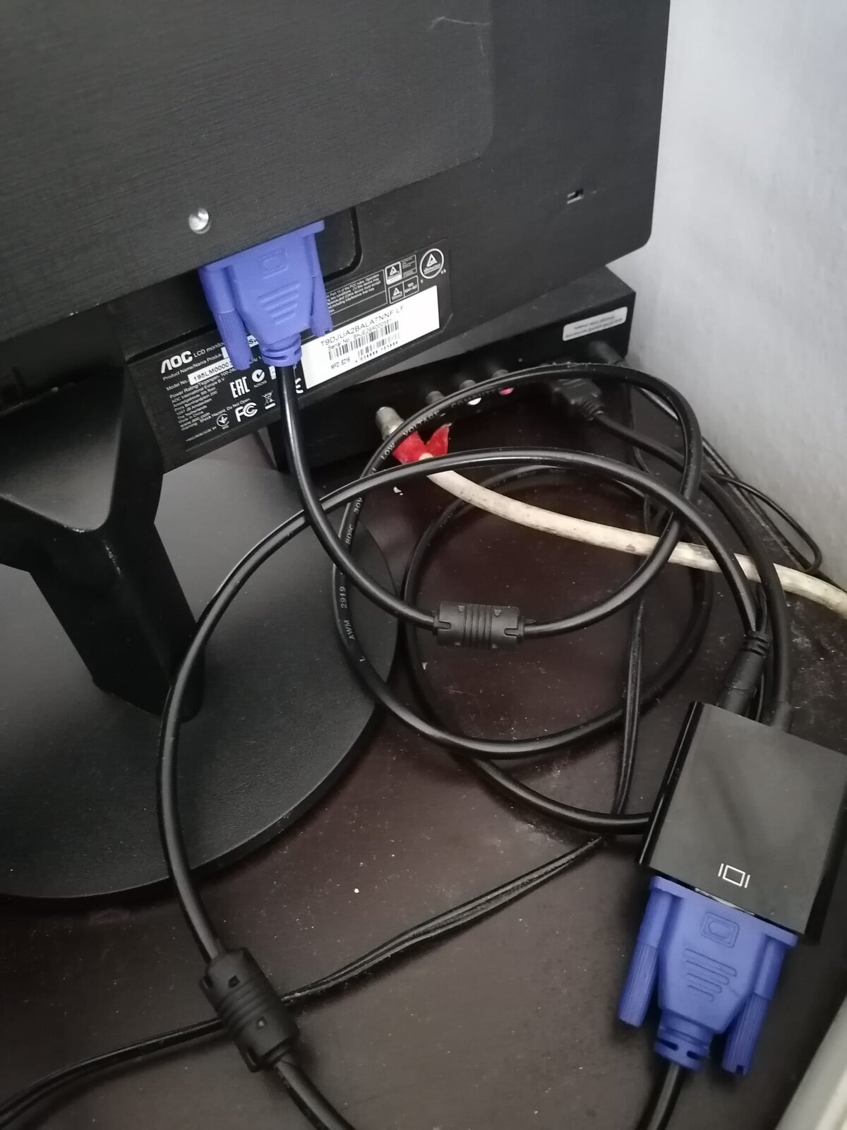

Merhaba arkadaşlar AOC marka monitör model :195LM00003 vga hdmi dönüştürücü ile tv olarak kullanıcam fakat görüntü kaymış gösteriyor.monitörün üstünde tek tuş var power basınca otomatık duzeltme yapıyor ama olmuyor. ekran ayarlarına nasıl gırıcegımı bılmıyorum. ıkıncı ekran olarak laptop taktıgımda normal goruntu verıyor .

Uydu alıcının çözünürlüğünü düşürmeniz lazım.
Uydu alıcıyı, herhangi bir televizyona bağlayın.
Uydu Alıcının A/V çözünürlük ayarlarından 720p veya 480p ye düşürüp tekrar alıcıyı monitöre takıp kullanabilirsiniz.

Teşekkür ederim verdiğiniz bilgi ile sorun çözüldü🙏
