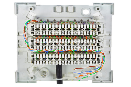

Merhaba...
1 haftadır internetim açık fakat apartman dan eve bağlantı yapılmadı. Burada ki elektrikçiler sanırım küçük iş diye gelmiyorlar. Elektrik odasına girip telefon kutusunu inceledim 2 kabloya etiket yapıştırılıp ismim yazılıydı kablo uçları açıktı..
1 bu kabloları hangi slota takacağımı nasıl anlayabilirim, kablolarda slottan çıkıyorlar...
2 Yalın internette telefon sinyali olur mu hatta?
Resim örnektir, kutunun içi aynı bu şekilde
Terminallerde hangi çıkışlar hangi daireye gidiyor diye numaralandırma veya çizim var mı?
En garantisi Türk Telekomu arayın (444 1 444). Ekip gönderirler, 10 TL'ye (zamlanmış olabilir) hattı bağlarlar. Ücret bir sonraki ayın faturasına yansır.
Numara vermedikleri için telefon sinyali olmaz diye biliyorum ama 18 TL sabit ücreti alınıyor.
Merhaba Öncelikle elinizde resimde eklediğim gibi bir krone çakma pensesi olması lazım.
Gerisi kolay size giden hattı bilmiyorsanız bile isminizin yazılı olduğu iki kabloyu rakam ortada kalacak şekilde boş rakamlara sırasıyla çakıp internetiniz geldimi diye kontrol ederek size giden rakamı bulabilirsiniz.+ olarak internet hatlarında çevir sesi(sinyal) olmuyor.

Evinizdeki telefon prizini kısadevre yapın,daha sonra ap.girişindeki kutudan avometre yardımı ile ( buzzer konumuna alın) kısa devre kabloyu bulun,gelen kablo ile bulduğunuz kabloyu reglet'de altlı üstlü olacak şekilde çakın.hiç olmadı gelen kablo ile giden kabloyu birbirine güzelce bağlayıp bantlayın,evdeki kısadevreyi açıp modeme bağlayın.
Çok teşekkür ederim... Bilgiler ışığında dediğiniz gibi önce evde ki telefon prizini söküp kısadevre yaptım aşağıdaki kutudan bluzzer konumunda 3 adet slot hareket etti kısa devreyi kaldırın ca sadece 1 tanesi hareket etmedi 5 numara... Vodafone etiketli ismim yazan kabloları da buraya taktım sonuç internet gene yok modemde dsl ışığı yanıp sönüyor sabit olmuyor... Vodafone müşteri hizmetini arıyacam bakalım inşallah olur yaw :(
Ben ne yaptığınızı anlamadım.Siz evinizdeki kabloyu kısa devre yapıp aşağıdan buzzer konumunda ölçüm yaptığınızda sadece bir noktada ölçü aletinin ötmesi gerekir.3 ünde nasıl bir hareket gördünüz çözemedim.Kafa karışmasın diyede size boş olan bütün yerleri deneyin demiştim 1 tanesinde internetiniz aktif ise bağlanacaksınız.
ttnet abonesiyseniz 121 i arayın direkt olarak.. ekipler 24 saat içerisinde gelip çözüyorlar.
kablo kısa devre yapılsa bile mesafe nedeniyle direnç oluşur ve Avometre ötmez. işin kolayı 1 adet led alıp evdeki kabloya 5V vermek ışığın yandığı hat size çıkıyodur.
avometre ötmez ama 5v 100m kabloda gider diyosun :)
5 volt gerilimi lede bağlarsan neden gitmesin ? Çekeceği akım ne kadar olur ? Hatta telefon hattına 20-50V arası AC güç bağla ledin sadece bir ucunu kabloya değdir(diğer ucu eline değdir.).
