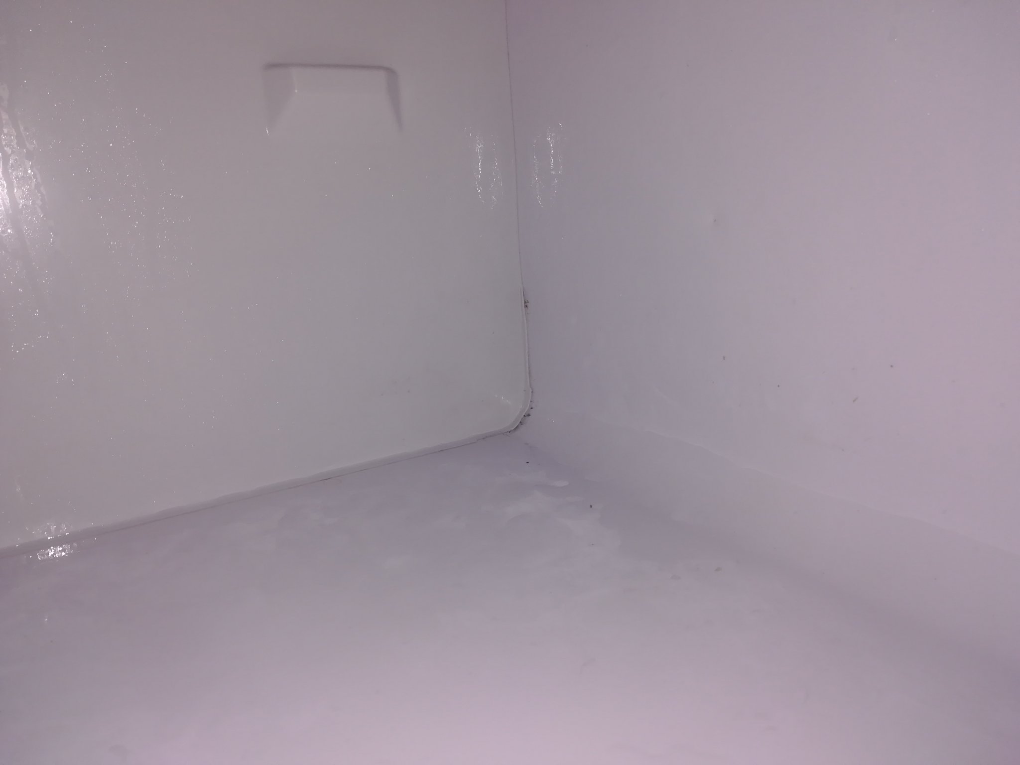

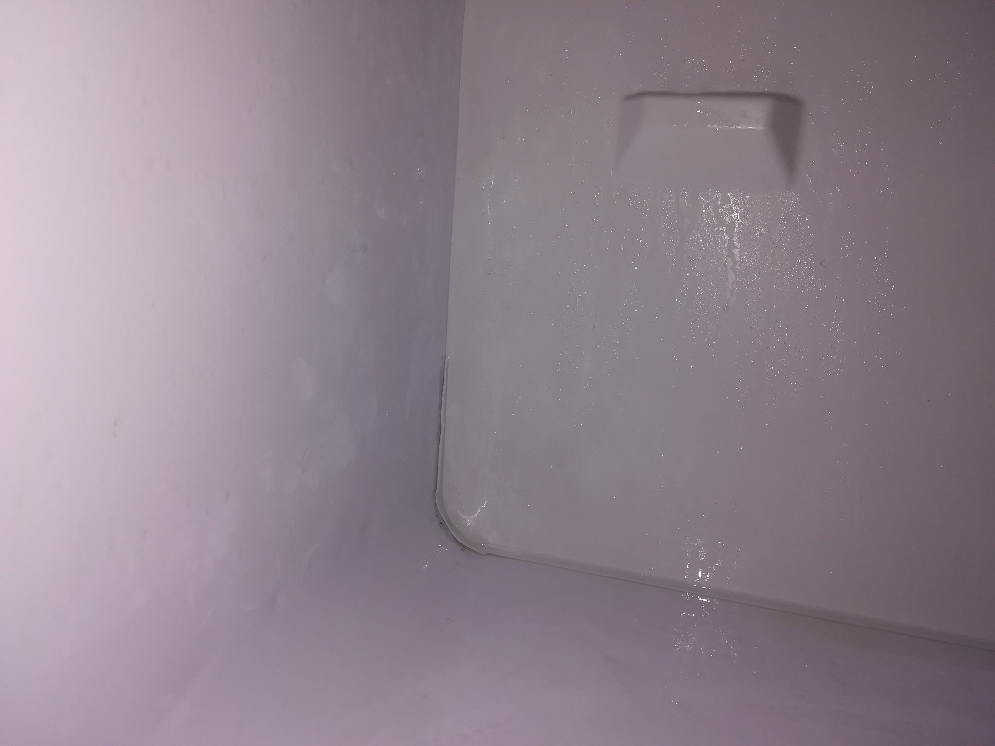

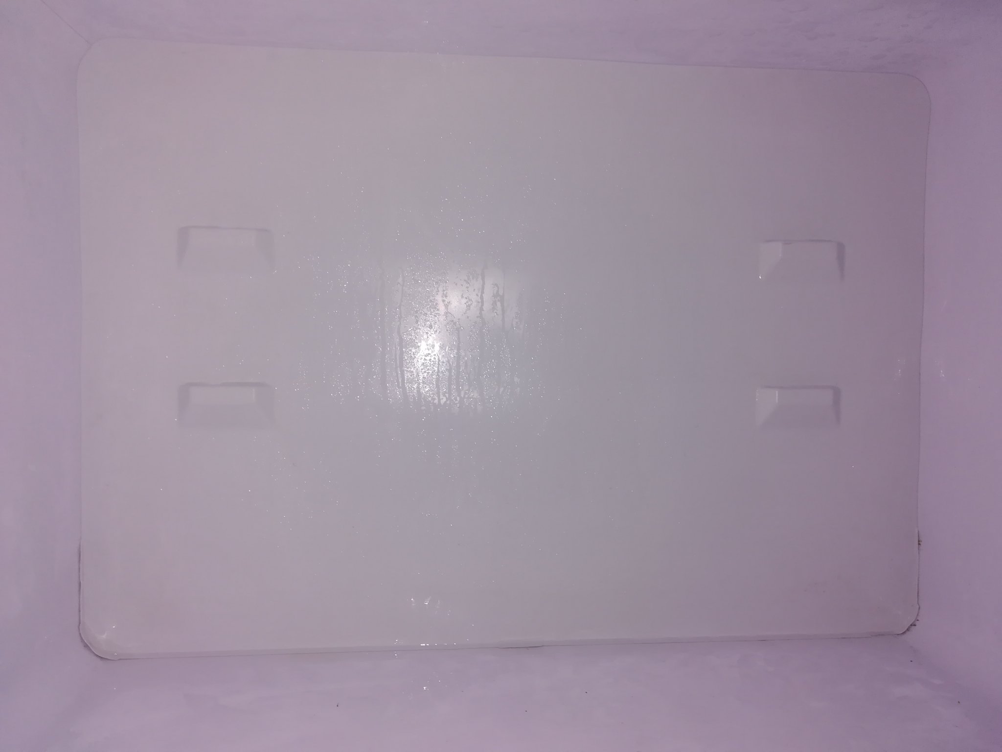

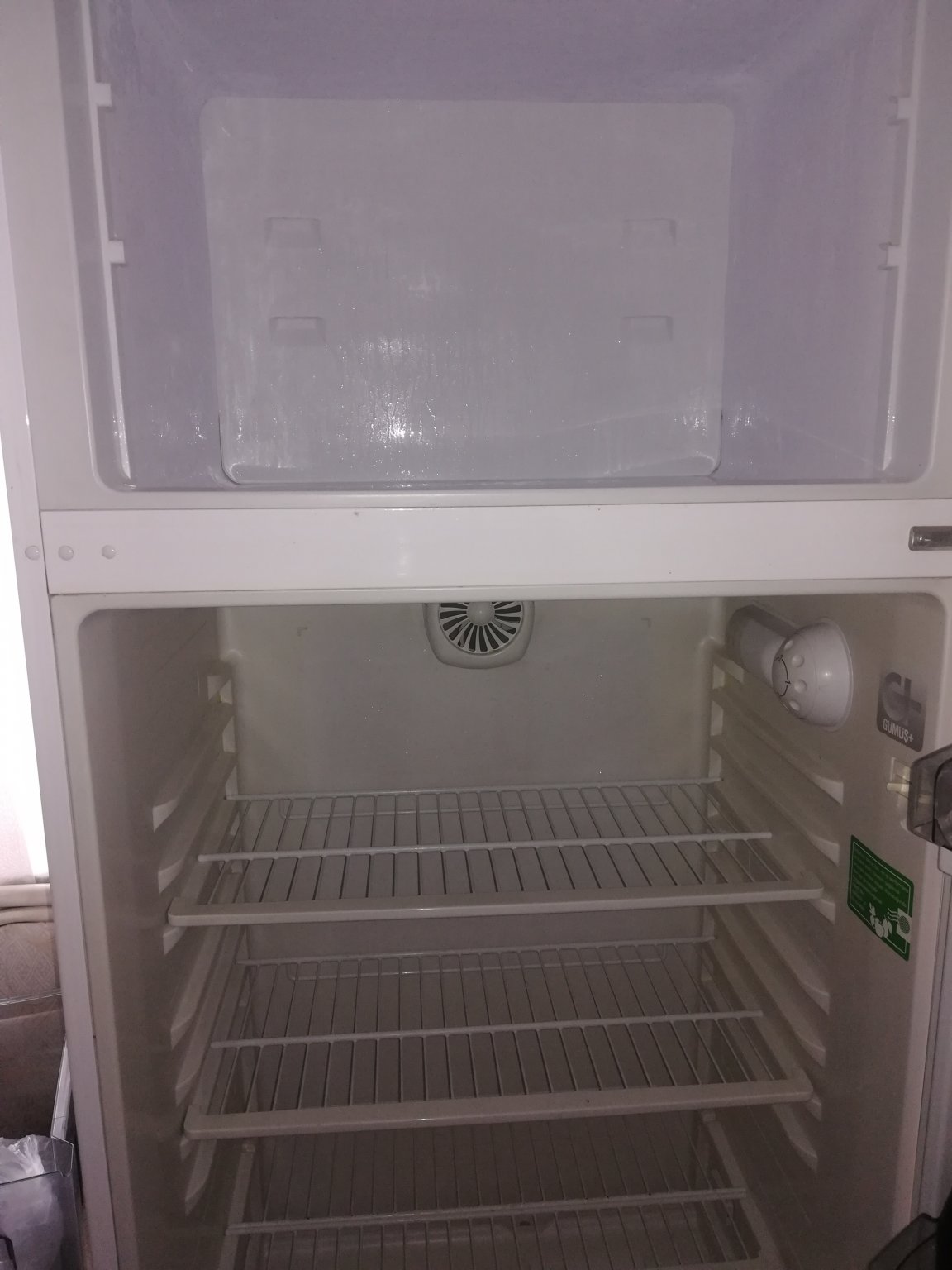

Ara bölme kapağını nasıl açarım acil yardım

köşelerden biraz zorladım açamadım
şimdi buzları eridi baya pek bişey kalmadı gibi ama bi vida yada çekecek bi şeyi yok
dolabınız no frost degil derin dondurucu sizin dolapta ara bölme yok orayı kırmadan acamazsınız orada herhangi bir parça yok arkası poliüretan köpüktür ....dolabınızın alt bölümü sogutmuyorsa gaz eksikligi yada termostat arızası olabilir
açılmaz açmak istemenizin sebebi nedir?
termostat çalışıyor kartta bı arıza gozukmuyor dolabın sebzelık ustunde sagda bı sensor war oda calısıyor ama buzdolabı sureklı calısıp alt bolumdekı herseyı donduruyor defrost gıbı bısey yanı bi sensor arıyorum bulamıyorum :)

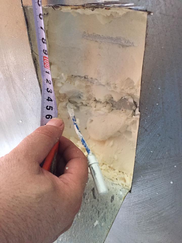

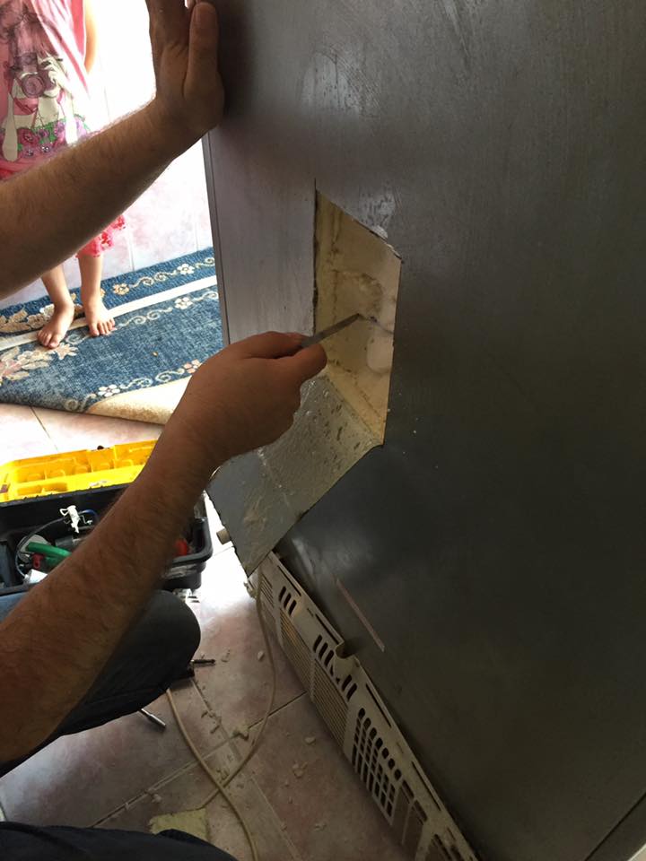

dolabın karşı duvarında soğutucu üzerinde sensör var. polüretan köpük içinde kalıyor. sensör arızalı ve değişmesi gerekiyor. dolabın sırtından ölçü ile sensöre ulaşıyoruz. sizi aşan bir iş yetkili servisten yardım talep ediniz
